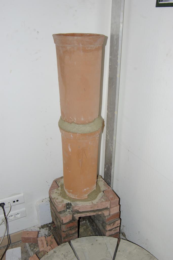

    bonsoir,
    je n'ai pas compris sur le ton 1er message si tu aménageais les combles, en cas d'affirmative pourquoi ne pas faire un mix des 2 solutions sans avoir de problème pour le tirage en s'inspirant du système suivant :
    Citation Envoyé par schnaps23 Voir le message
    ... le conduit en terre cuite avec des tuyaux de terre cuite (qu'on voit sur certains toits) que j'emboite à l'envers isolés avec laine de roche quand je veux pas perdre la chaleur. Il manque la première chambre au premier étage où je vais enduire les tuyaux de terre cuite avec argile-sable sur 1.5m de haut.
    et la photo de la réalisation : évacuation des fumées RS.
    Soit en résumé :
    - Mettre de la masse autour de l'insert
    - Utiliser les sorties d'air de l'insert pour chauffer une masse déportée
    - Via un conduit en terre cuite avec une masse en terre, récupérer les calories des fumées dans les combles si aménagées ou au dessus de l'insert sans contrarier leur cheminement.
    Ca se tient?

    Voici une photo du conduit dans le grenier.Je precise qu'il y a deux conduit cote à cote sur la photo que vosu voyez. (je me sert du deuxième pour un récuperateur de chaleur.)
    Autre question, si le foyer est le long d'un mur en brique (foyer fermé donc chambre chaude de convection isolé par 50mm de LDR) est ce que le mur derrière va chauffer?
