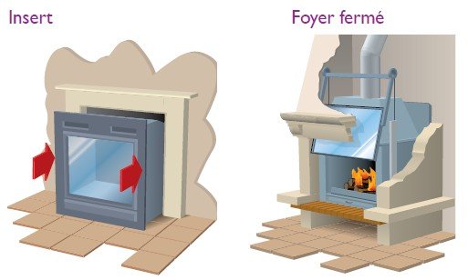

    Ceci est un poele, dans sa version la plus simple: un simple fut métallique. Rien de particulier à comprendre
    Insert et foyer fermé, ce sont donc des poeles dans un habillage cheminée.
    http://www.cheminees-renovation-aqui...e-cheminee.png
    Ceci est un FOYER FERME. Il a un grand cône au-dessus, et possède beaucoup de surface pour dissiper la chaleur du feu à l'intérieur
    Dans un PC, le processeur dissipe sa chaleur via un radiateur. Si ce dernier est très grand, alors il peut fonctionner sans ventilateur, dissiper la chaleur naturellement. Inversement, s'il est petit, alors il faudrait rajouter un ventilateur, qui devra souffler plus ou moins fortement sur les petites ailettes du radiateur.
    C'est pareil pour le foyer fermé, qui fonctionne sans ventilateur, en silence
    http://www.cheminee.net/gestion/phot...723-133145.jpg
    Ceci est un insert, reconnaissable à sa forme cubique simple. Il a moins de surface de dissipation, et a besoin d'une turbine pour faire circuler de l'air autour de la carcasse. Selon les marques et modèles, les inserts font plus ou moins de bruit, et plus ou moins supportables
    Pourquoi insert et foyer fermé?
    http://www.consobrico.com/wp-content...3%A9-ouert.jpg
    Avec un foyer fermé, on construit la cheminée autour (et une fois construit, on ne peut plus retirer le foyer fermé, sauf à casser l'habillage)
    http://www.laflammedelest.com/wp-con...-3-940x470.jpg
    Parfois, dans un logement, on rencontre ce genre de cheminée, que personne ne veut casser.
    http://www.ma-decoration.fr/wp-conte...smannienne.jpg
    Pour pouvoir glisser quelque chose dans cette cheminée, il faut que ça passe sous l'habillage. Le grand cône du foyer fermé, ce n'est pas possible. Et donc on prend un insert. Une turbine aspire l'air en dessous, fait circuler l'air autour de la carcasse, et ressort chaud par des grilles dans la partie supérieure
    https://posedecheminee.files.wordpre...uge_insert.jpg
    Dans ton cas, ça sera un insert.....sauf si....
    Si c'était un appartement haussmannien, et que la cheminée est sur un mur mitoyen, alors pas le choix: insert
    Idem ou presque si c'est une très vieille maison, que la cheminée est sur le mur extérieur avec un mur de 80cm de pierre
    Mais dans ton cas, c'est un mur intérieur, pas très épais. Peut-être même un simple cloison doublé d'un isolant et un parement brique.
    Dans ton cas, un foyer fermé ne peut pas entrer dans la cheminée par l'avant, mais le pourra par derrière, en cassant ce mur. Puis une fois fini, tu y mettras une porte visite. Comme c'est un local technique, un débarras, alors pas de soucis d'esthétisme à l'arrière, et tu conserves la cheminée intacte à l'avant, tout en ayant un foyer fermé (pour son silence de fonctionnement)

    Avant d'opter pour tel ou tel modèle, il faudrait voir d'abord cette cheminée de près, pour savoir quel modèle s'intègrerait le mieux.
    En attendant, des commentaires sur ton modèle.
    Un bon point: il y a une entrée d'air extérieur pour la combustion. Pas d'interférence avec la VMC. Pas de retour de la fumée dans le salon. Peu importe le modèle que tu choisiras plus tard, ne cède pas sur ce détail. Et si le vendeur n'est pas du meme avis, alors change de vendeur (parce qu'il est plus simple et moins risqué pour son ouvrier d'installer un appareil classique plutôt que de devoir percer la maison pour tirer une gaine jusqu'au foyer)
    C'est un foyer fermé de forme cubique. Ce n'est pas un insert (l'air froid ne peut pas entrer par la face avant et de ressortir par la face avant, pour se glisser sous une cheminée haussmannienne par exemple).
    Il peut fonctionner nu, comme tout autre foyer fermé ou poele
    Il peut recevoir un carter pour canaliser l'air chaud pour un système de distribution de chaleur. En utilisant un carter au lieu d'aspirer l'air dans la hotte, l'air obtenu sera plus chaud pour la distribution, mais le salon n'aura que la face vitrée pour se chauffer avec (sauf si le système de distribution de chaleur souffle aussi dans le salon)
    De part sa forme cubique, sans son cône, il a une chance de glisser par l'avant de la cheminée
    Ta cheminée est surement très large, bien plus que cet appareil. Cela permettra à l'ouvrier de fixer la gaine flexible par l'espace vide devant
