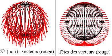

    ces temps-ci je joue à la géométrie différentielle avec martini_bird. Si d'autres veulent se joindre à nous, on réussira surement à enrichir le forum à ce sujet (qui est relativement pauvre contrairement à d'autres sujet).
    Je ne cache pas que je souhaite en profiter pour accélérer ma compréhension.
    Si on associe un vecteur à chaque point de la sphère, on obtient un champ vectoriel. Dans un autre message, j'ai donné l'exemple d'un champ vectoriel (tangent aux grands cercles, i.e. aux méridiens)
    (1)
    On trouve les vecteurs tangent en un point en appliquant ce champ sur un point de la sphère :
    où évidemment , , , étant l'angle du point avec l'axe z. Donc,
    Comme martini_bird l'a fait remarqué, ce champ est singulier aux pôles ( et ), dans le sens où on a une infinité de vecteurs (un pour chaque en ces endroits, voir figure1). Un exemple moins louche pourrait être un champ vectoriel
    qui s'annule aux pôles (voir figure2). On enlève ainsi les singularités.
    Maintenant, ce que je cherche à faire, c'est de définir ces vecteur sur les cartes (c'est ce qu'on appelle la définition du physicien d'un champ vectoriel) et données par la projection stéréographique aux pôles sud et nord, respectivement. Pour ce faire, j'oublie pour l'instant tout existence du champ vectoriel.
    La correspondance entre un point de la sphère et un point de est données par
    de même que la correspondance entre y et est donnée par
    Maintenant, au lieu de travailler sur la sphère, je travaille sur les cartes et seulement sur les cartes. Avant tout, je sais que sur les cartes, je peux définir un champ vectoriel quelconque
    et par
    Supposons que je connaisse le champ sur (je connais et ), alors je trouve très facilement le champ sur : et sont liés à et par la jacobienne. De la même façon, si je connais et , il m'est très facile de trouver et .
    Il me manque donc une seule chose: et OU et .
    Dans mes notes, il est écrit que je peux les choisir arbitrairement (!?). Je ne comprends pas pourquoi. Pourquoi ne cherche t-on pas à trouver un lien entre le vecteur v tangent à la sphère en y et le vecteur sur la carte au point ? De même, pourquoi ne cherche-t-on pas un lien entre v (tangent à y) et le vecteur sur la carte au point ?
    Je pense que la réponse est la suivante, mais j'aimerais confirmation. Si on part d'une sphère, il y a beaucoup beaucoup de façon de choisir des cartes qui couvrent la sphère. Or, il semble que la relation entre v (en p) et dépende de h. En d'autres mots, il faut trouver la relation entre le vecteur sur la sphère et le vecteur sur la carte (un système de coordonnées locales) POUR CHAQUE CARTE.
    Donc, l'arbitrarité du choix du champ vectoriel sur une carte serait directement lié à l'arbitrarité du choix de cartes sur la sphère?

    je vais te dire comment je vois les choses (à prendre avec du recul, car j'apprends en même temps que toi ).
    Déjà, en plus des projections stérégraphiques on avait déjà une carte, à savoir
    où N et S sont bien sûr les pôles nord et sud.
    Maintenant, j'ai eu une illumination : il est clair les champs de vecteurs n'appartiennent pas à la variété et donc ils sont "perdus" par projection sur une carte. Mais il y a quelque chose qui est directement relié aux champs de vecteurs et qui est sur la variété : les flots (les trajectoires intégrales). Je crois donc que la façon la plus naturelle de dessiner un champ de vecteurs sur une carte est que le flot des vecteurs sur la carte soit l'image du flot sur la variété.
    Exemple : les flots du champ sur sont les demi-grands cercles joignant N à S. Donc l' "image" par la carte de X est le champ constant de coordonnées ce qui correspond bien au couple de la décomposition . Sur la figure, en rouge sont dessinés un flot de X sur et le flot correspondant sur la carte.
    Bon maintenant, par la projection , il est clair que les flots de X doivent être des demi-droites d'origine l'origine du repère (figure 2). J'appelle les coordonnées sur . On dispose du changement de carte qui à associe . Le calcul de la jacobienne donne :
    Et donc l'image de X par g est bien le champ
    que l'on aurait pu trouver par un calcul direct.
