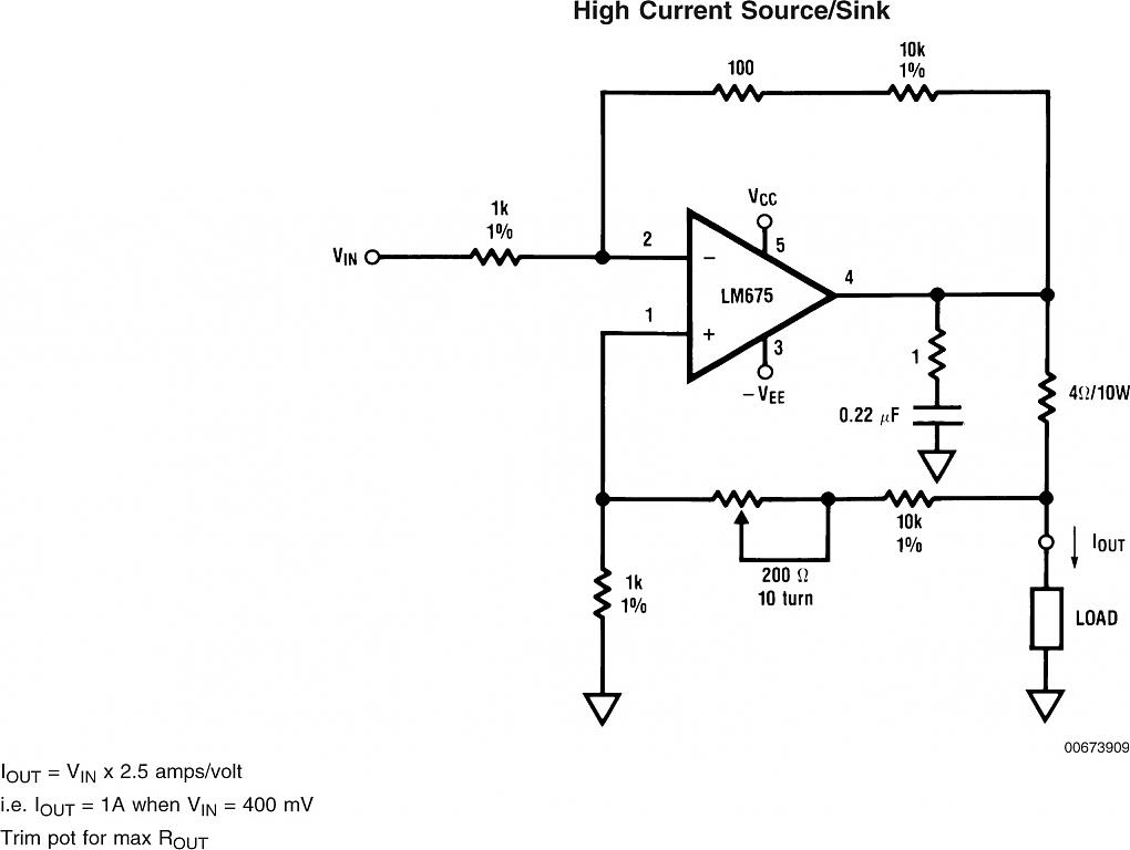

convertir un signal AC+ DC en tension en un courant(image de la tension).
Help me!!!!!!
Bonjour a tous!
Je dois convertir un signal AC+ DC en tension en un courant(image de la tension).
Quelques(un aurait une idee?
J'ai essayé avec un OPA541 mais il ne me reconstistue pas le signal AC sur mon courant
(But montage =>realiser une alim de courant AC DC controler en tension )
Merci bcq!!

Le schéma joint devrait faire l'affaire dans le principe.
