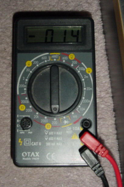

    invite123f7670
    Re : vérifier la mise à la terre
    Rebonsoir,
    Alors me revoilà avec mes déboirs en électricité. Je vais tenter d'expliquer au mieux ma méthode qui j'aimerai soit valable, mais j'en suis pas trop sûr, ça par contre.
    Alors voilà, je branche une ralonge à 3 fils toute à fait normale d'une distance sans importance à une prise de terre *sûr*. *Sûr* dans le sens qu'elle est dans ma salle de bain du moins j'espère qu'ils ont construit mon immeuble dans les règles (il a 26 ans environs). Son but? me rapprocher de la prise *suspecte*. Pour ce côté on me suit?
    Maintenant, à partir de ma prise suspecte, je met un pointeur de mon multimètre sur le pôle de la terre qui sort de la prise et je met mon 2ème pointeur sur le bout le pôle de terre de ma ralonge et je mesure ainsi la résistance qu'il peut exister entre c'est 2 fils. Du moins je mesure la résistance du fil de terre qui court derrière le mur plus celui de ma ralonge. Là, je trouve une valeur inférieure à 10ohm je crois, genre 5 ou 6.
    Conclusion la résistance calculée est celle de mon fil et par conséquent les fils de terre des 2 prises sont réliés ; comme celui de ma salle de bain est *sûr* j'en déduit donc que ma prise *suspecte* est bien reliée à la terre
    Voilà, j'espère avoir été assez clair et que mon résonnement tiens la route, du moins, moi il me semble
    Merci à tous !
    f6bes
    Bsr, OK bien compris
    la manip est valable.
    Moi ce qui me dérange un peu (beaucoup) c'est de trouver une résistance
    de 5 à 6 ohms.
    Normalement cela devrait etre voisin de zéro. Les longeurs ne sont pas telles
    pour que l'on trouve cette valeur.
    D'autre part en faisant un petit croquis rapide on peut dire: prise A (inconnue)
    reliée à la terre, prise B( connue )reliée à la terre.
    Entre les deux on mesure 5 à 6 ohms: laquelle des deux à une mauvaise terre ??
    Difficile à dire.La prise inconnue est peut etre (trés) bonne et la connue moins
    bonne.
    Cela vaut le coup de faire l'essai avec les lampes.Bien sur cela ne
    correspond en rien à une MESURE de terre.
    On cherche à connaitre seulement une efficassité.

    invite123f7670
    Merci f6bes,
    Je viens t'apporter un complément d'information
    Bon déjà j'ai mesuré une nouvelle fois de façon lègerement plus propre (le fil est seulement entouré autour du pointeur) et la résistance s'en fait resentir, je suis aux alentours des 2, 3 ohms mais je pense que la façon dont je teste y est pour bcp ; multimètre bon marché, connexion à l'arrache, etc ...
    Pour preuve, mon multimètre qui m'affiche une résistance négative
    De toute façon ce qui est sûr, c'est que ma prise suspecte est bien reliée à la terre? après concernant l'éfficacité, tu sais j'habite dans un appartement avec que des portes-fusibles et le seul différentiel (500mA quand même) est le dijoncteur ... ca laisse rêveur les électrons hein? ^^
    Cdlt.

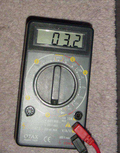

    invite123f7670
    Pour Jean-Luc, la résistance de ma rallonge (oui oui au fait y a 2 l à rallonge, je viens de le découvrir moi aussi) est de 0.4ohm.
    Moi je pense que 90% de la résistance est dû à mon câblage barbare à la MacGyver

    invite123f7670
    Reuh,
    Question bête: t'es tu assuré qu'il n'y avait pas de tension dans les fils avant de mesurer leur résistance?
    Par rapport à mon neutre?ou entre mes 2 fils de terre? Si c'est ce dernier cas, je viens de mesuré environs 5mV en continu.
    Sinon pour te répondre f6bes, non aucune trace d'oxydation dessus
    Je viens de mesurer pour la 3fois mais cette fois je l'ai fait le plus proprement possible en utilisant des dominos.
    Résistance de ma rallonge improvisée : 0.5 ohm
    Résistance entre mes 2 prises + la rallonge : 2ohm
    Cdlt.

    invite123f7670
    Alors voilà mes travaux sont enfin finis. J'ai démonté ma prise suspecte et je me suis aperçu qu'en fait elle était reliée à une autre prise de terre, elle même reliée a rien d'autre. Donc une chose est sûr, ma prise n'était pas reliée à la Terre.
    Mais alors c'est quoi cette résistance de 2ohm que tu mesurais avec ton multimètre C'est la question que vous vous posez je me doute ^^
    Alors l'explication qui me semble la plus probable est : je vous disait précedement qu'elle était reliée à une seconde prise de terre et mon erreur a été d'y avoir laissé des appareils branchés. Notamment à mon pc, lui même connecté en réseau à un second pc lui branché sur une prise de terre *sûr*. Donc je supposais, vu que les masses dans un pc sont communes, que je mesurais en fait la terre de la prise où est branché mon second pc. Du moins "ne nous voyons pas d'autre explication©"
    En tout cas merci pour votre contribution tous.
