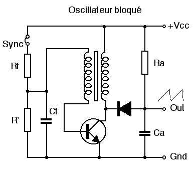

Vieux 29/01/2006, 18h35   Sujet Générateur de dent de scie - Message #5
PA5CAL
Localisation: Paris
Âge: 42
Messages: 2 620
Re : Générateur de dent de scie
Je propose le montage bien connu de l'oscillateur bloqué à un transistor.
La fréquence est fixée par Cf, Rf (et R'), et l'amplitude par Ca, Ra .
On fait en sorte que tf = Rf.Cf soit faible devant ta = Ra.Ca afin d'obtenir une bonne linéarité de la partie en pente douce de la dent de scie.
Le strap à gauche peut être enlevé afin de connecter l'extrémité de la résistance Rf à un générateur d'impulsions sur lequel l'oscillateur se synchronisera.

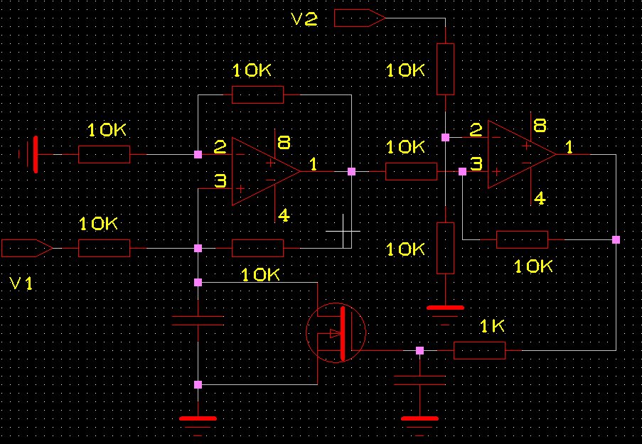

Vieux 29/06/2006, 23h34   Sujet Générateur de dent de scie - Message #11
Date d'inscription: juin 2006
Localisation: gironde
Âge: 56
Messages: 2 810
On fait un integrateur suivi d'un comparateur qui commande un switch qui court circuite la capa d'integration.
Un petit schéma de principe est joint
Le courant est défini par V1/10K le reste est facile à calculer.
La capa dans la gate du mos n'est pas forcement necessaire.

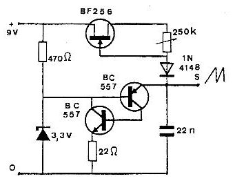

curieuxdenature
Date d'inscription: mai 2005
Messages: 1 662
alors voici 2 générateurs de dents de scies, à ne pas confondre avec les triangles, ce n'est pas le même montage.
