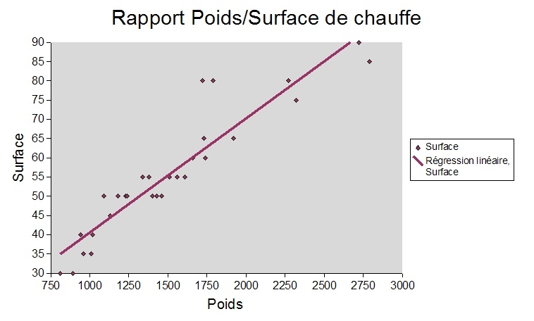

    Philou67
    Re : Un Radiateurs Electriques Economique ?
    Citation Envoyé par bel23
    Un Tulikivi en steatite "bas de gamme" serait donc vraiement moins pertinent ?
    Si quelqu'un a des infos sur le nombre de m² chauffés en fonction des modèle tulikivi je suis preneur !
    Tout est dans le catalogue, que tu peux tout simplement obtenir sur site www (envoi postal).
    En attendant, j'ai confectionné un diagramme le rapport poids/surface de chauffe pour tous les modèles sans four.
    inviteb71bce26
    merci beaucoup
    inviteb71bce26
    D'apres le diagramme, (j'imagine que les plus gros poeles sont à 15000 euros...) je devrais mettre un poele à chaque etage de ma maison qui fait 100 m² par niveau ????
    Philou67
    Tout dépend du cloisonnement de tes niveaux...
    Les superficies sont données en général pour un niveau.
    Les appoints étages sont souvent soit :
    - à prévoir un plus du poêle,
    - à obtenir par léger surdimensionnement du poêle RDC (par effet de convection) : dans ce cas, il faut une bonne circulation d'air entre les étages (escalier ouvert, vide sur séjour, mezzanine).
    Mais attention, l'essentiel de la chaleur est fournie par rayonnement : il faut disposer à l'étage où est le poêle, d'une espace le plus "ouvert" possible.
    Je te conseille de faire un tour sur le fil dédié aux poêles de masse... http://forums.futura-sciences.com/thread42362.html
    Il est très long, mais tellement riche d'enseignement.
    Pour les prix, il y a le prix des modèles (je n'ai pas fait le diagramme poids/prix), mais surtout les frais d'installation et d'accessoires. Donc pas si simple de faire le diagramme des prix.
    inviteb71bce26
    Re : Un Radiateur Electrique Economique ?
    1° j'ai des plafonds bas (5 cm de moins qu'un plafond bas "normal")
    2° même si la chaleur est rayonnante, n'est il pas possible en plus d'exporter la chaleur du(des) conduit(s) dans les pieces supérieures ? et dans quelles proportions ?
    Philou67
    Le principe du poêle de masse, et que le maximum d'énergie soit accumulée dans le poêle, d'où la recherche du rendement le plus efficace, la durée de feu la plus réduite, et la fermeture de tous les clapets en fin de feu, pour conserver les fumées dans le poêle.
    inviteb71bce26
    Tu m'a clairement convaincu...à ne pas prendre un poele de masse en steatite. Je vais me tourner vers un chauffage centrale au bois

    - un rayonnant ne chauffe pas le plafond mais il ne doit rencontrer aucun obstacle sur sa route pour chauffer les lieux (comparable au soleil de printemps : au soleil il fait chaud, à l'ombre on se caille). Inconvénient, il faut donc utiliser un plafond rayonnant ou chauffezr une pièce vide ....
    - les radiateur à fluide, chaleur douce et autre interties sèche : ils chauffent comme le chauffage central de façon uniforme : les Watt sont bien répartis, et à l'extrême, ils permettent donc d'abaisser la température "de confort" de 1 ou deux degré .... donc en quelques sortes, de faire des économies car les Watt dépensés, sont bien utilisés.
    Voilou pour mon retour d'expérience (remplacement des convecteurs par des radiateurs à inertie = baisse de 10% au moins de la conso ... dur à évaluer précisément car remplacement progrressif et conditions hivernales variables ....)

    Merci pour les liens, alors après ce que je comprends en écoutant tout ça des pro de bâtiment il faut plûtot utiliser du gaz que de l'electricité - c'est plus écolo; 30% de rendement, alors c'est plus la peine de l'utiliser cette electricité tout court; pourquoi installer un panneau solaire si le rendement sera de 30% seulement? Le radiateur type "grille-pain" est pas moins efficace qu'un radiateur à inertie. Brûlons du bois dans la ville (je connais des cas à Paris).
