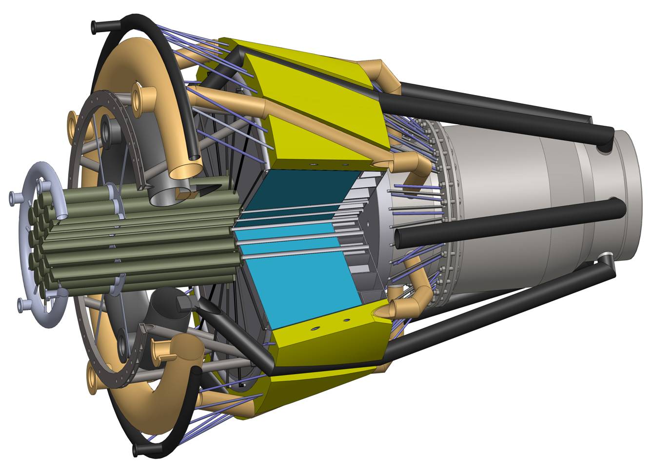

    La partie réacteur avec bouclier réfractaire, modérateur en béryllium, fluide hélium-xénon, les crayons de combustible, etc. (voir schéma en 3D, schéma avec annotations en russe) devrait peser ~2,7 tonnes (voir 1er article). Le module de transport complet (le réacteur mais aussi la partie radiateurs spatiaux, propulseurs électriques, ainsi que les structures associées, etc.) devrait peser ~20,3 tonnes (voir 2e article). Je pense que les 20,3 tonnes c'est sans le plein de propulsif.
