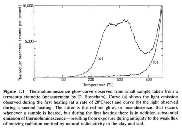

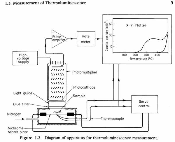

    D'après ce que j'en sais, ce n'est pas tout à fait ça :
    1- La méthode peut être appliquée à un échantillon de l'objet (par exemple en forant un petit trou, traversant ou non. On ne conserve d'ailleurs pas la poudre correspondant à la surface, surtout si l'objet n'est pas analysé dès sa sortie de terre, car la lumière "parasite" la méthode.
    2- Ce n'est pas l'atmosphère du four de cuisson qui influe sur la datation, mais la radioactivité du milieu dans lequel a été conservé l'objet depuis son enfouissement. La cuisson "remet à zéro" "l'horloge" utilisée (sinon on daterait le quartz qui est inclu dans l'argile). Puis la radioactivité ambiante "refait tourner" cette horloge, dont on mesure le temps en chauffant à nouveau l'échantillon. Par contre, il est vrai qu'un faussaire peut "tromper" l'analyse en exposant l'objet à une dose de radioactivité bien choisie.
    La principale difficulté pour obtenir des datations très précise est précisément de disposer d'un échantillon suffisamment représentatif de la couche archéologique pour en mesurer la radioactivité (afin d'apprécier à "quelle vitesse" "l'horloge" a tourné. Sinon, on ne peut qu'avoir un ordre de grandeur de l'âge. Pour les céramiques trouvées en fouilles et appartenant à des types connus, la typologie reste le plus souvent plus précise que la thermoluminescence.
    Voilà, voilà ...
    Narduccio
    Re : datation en archéologie
    J'avais vu une émission, il y a quelques années, sur les poteries. Et à l'époque, il mettait l'objet entier dans l'appareil. Ils disaient qu'il n'était pas possible de refaire une mesure. Mais peutêtre que les quantitées nécessaires ont diminuées.
    "Une théorie n'est scientifique que si elle est réfutable". Karl Popper
    pmdec
    Etes-vous certain que votre description correspondait à une mesure de thermoluminescence ?
    Voici 2 schémas scannés dans "Thermoluminescence Dating" de M.J. Aitken (Oxford University, 1985).
