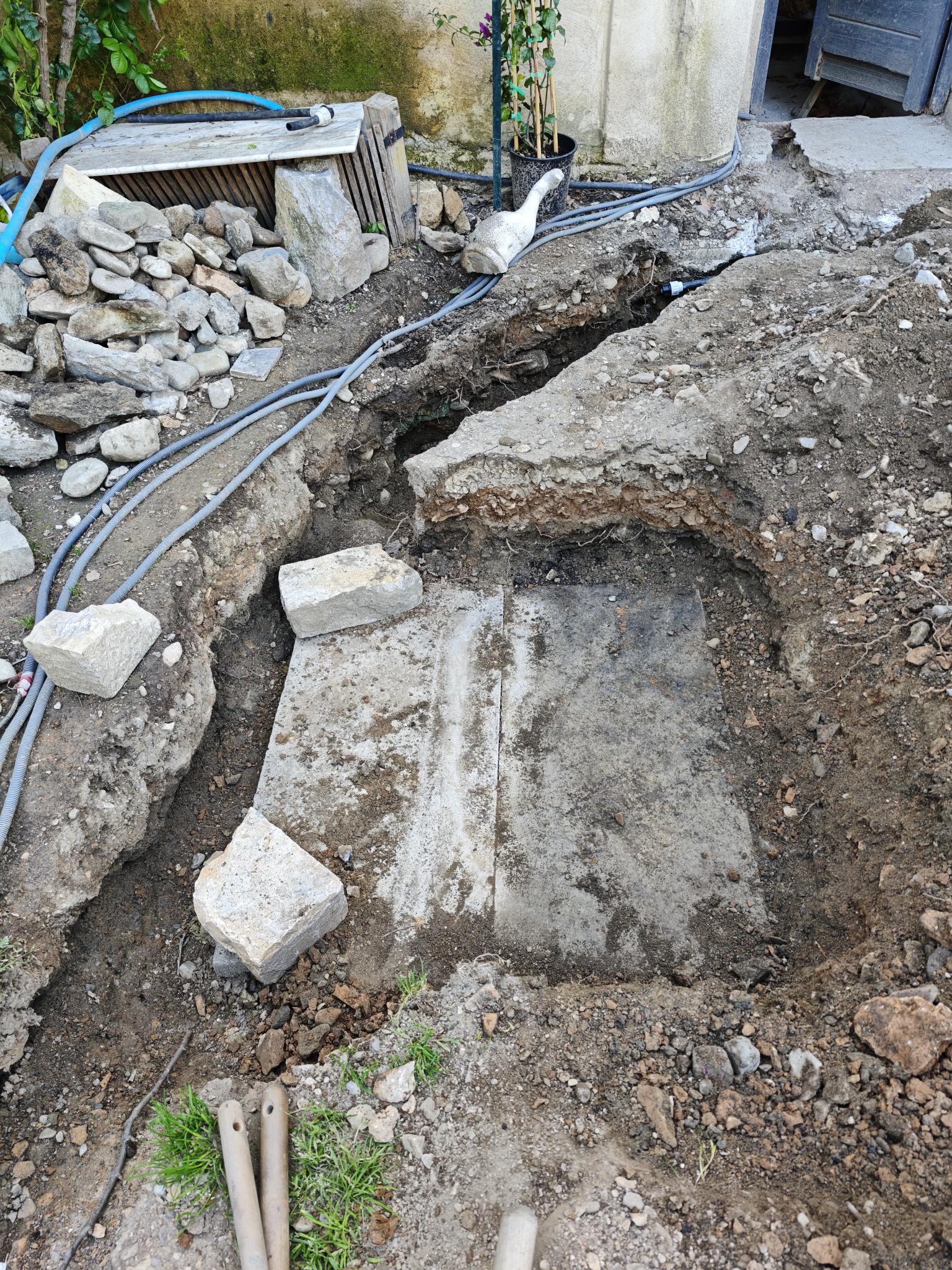

    En creusant une tranchée dans le jardin pour enterrer des gaines, je suis tombé sur une pierre d’environ 10 cm de hauteur sur 1 mètre de long, avec une gravure sur le dessus (j’avoue avoir eu un petit coup de chaud à ce moment-là photo 1).
    En décaissant davantage, je me suis rendu compte que cette pierre était collée à une autre, identique, encore enfouie sous environ 30 cm de terre que je n’ai pas encore retirée.

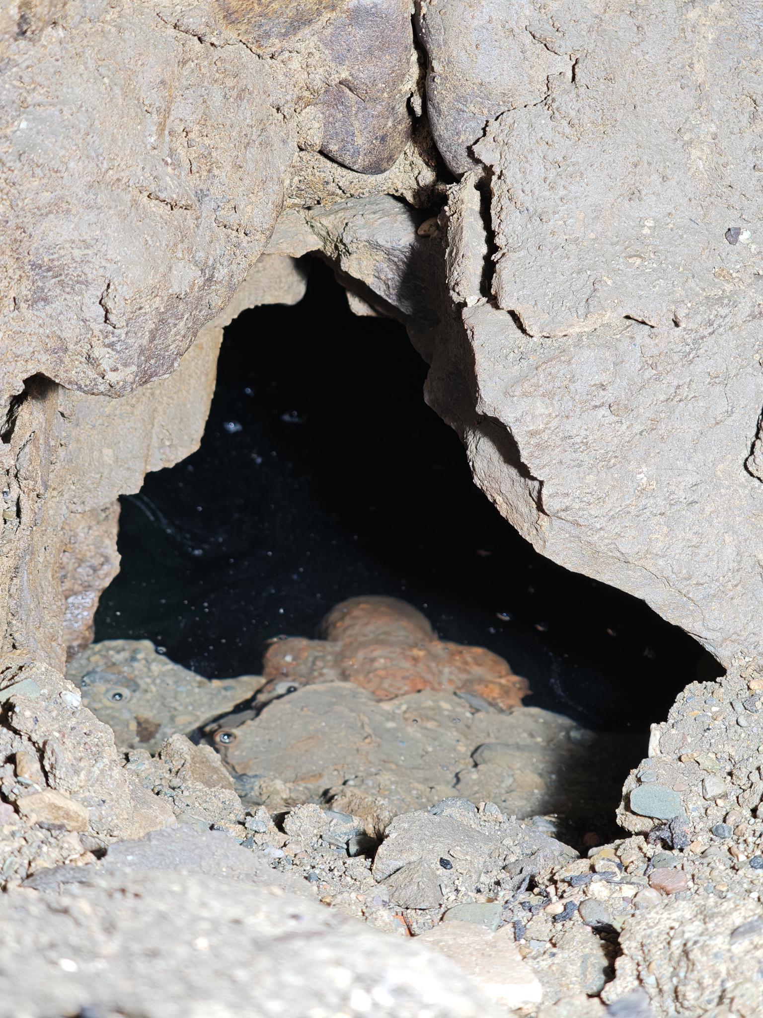

    Au fond, je me suis aperçu qu’il y avait comme un petit tunnel, d’environ 1 mètre de long et haut de quelques centimètres. Ne disposant pas d’une lampe suffisamment puissante, j’ai seulement pu distinguer ce qui semble être une pièce en pierre. En jetant un caillou, je me suis rendu compte qu’il y avait de l’eau : elle était tellement transparente que je ne l’avais pas vue tout de suite.

    Vu du petit tunnel qui se trouve au fond du trouNom : MVIMG_20250415_093132.jpg

    La seconde, prise après avoir décaissé environ 30 à 40 cm de terre, montre les deux plaques de béton protégeant l’ouverture.
    La troisième photo présente un autre angle du trou situé au fond du petit tunnel. Le niveau de l’eau a légèrement monté. J’ai pu éclairer un peu plus : difficile à faire ressortir en photo, mais il y a bel et bien une grande cavité, apparemment assez profonde.
    Enfin, sur la dernière, j’ai essayé d’enlever quelques pierres se trouvant au fond : elles s’enlèvent très facilement. Je me demande si je peux continuer sur 40 à 50 cm supplémentaires, afin d’atteindre le niveau de l’eau dans la cavité ?

    un puits technique donnant directement accès à la nappe phréatique,
    ou un déversoir pour les eaux de pluie, menant à une salle creusée par l’homme, le terrain se trouvant légèrement en contrebas du village.
    Concernant l’arche, d’après eux, il s’agirait simplement d’un renfort destiné à rétrécir l’ouverture du puits. On a trouvé au fond de grosses pierres plates avec du mortier, ce qui laisse penser que le chapeau se serait déjà écroulé une première fois.
    Reste maintenant à comprendre pourquoi cela a été fermé, et pourquoi rien n’est mentionné à ce sujet dans les documents de la maison.
    Mais ils restent néanmoins intrigués par la forme du puits en forme de pentagone.
