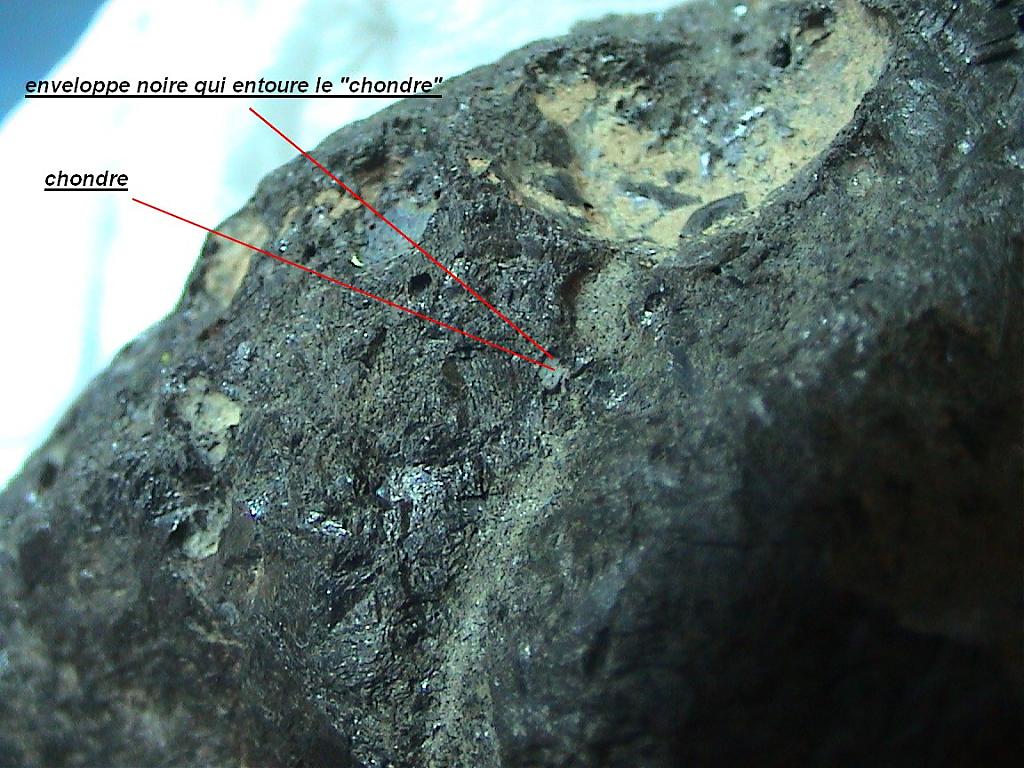

    il y a des billes millimetrique coloré un peu a lintérieur, avec des silicates (suposition....)avec une sorte de membrane noire qui les entoure et les differencie de la pierre, est-ce un chondre?

    voici la photo avec entouré en rouge les chondres....quen pensez vous? chondre ou pas?

    désolé de ne pas avoir répondu plus tôt.
    Au vu de la photo; on peut en effet hésiter entre la scorie bizarre et une météorite. Malheureusement, pour identifier les chondres de manière certaine; il faut connaitre les phases qui l'a compose; en l'occurence, de l'olivine et des pyroxènes. Cette identification se fait principalement soit par diffraction de RX; soit par une simple observation en lame mince.

    Un chondre est plus ou moins sphérique mais il est plein; formé, comme je l'ai dit plus haut, de Px ou d'olivine; parfois de phases métalliques et autres minéraux divers. Cependant, l'altération peut donner un aspect creusé à ces billes lorsqu'elle se trouve en surface de l'échantillon.

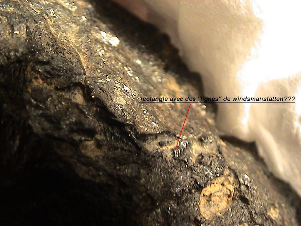

    Quant aux figures de Widmanstätten que tu as décritici; c'est peu probable de les voir directement. Il faut que l'échantillon soit poli et attaqué à l'acide nitrique pour que ces textures apparaissent. Le mieux est d'aller voir un labo de géologie dans une université (Minéralogie ou Pétrologie) et de leur demander ce qu'ils en pensent.

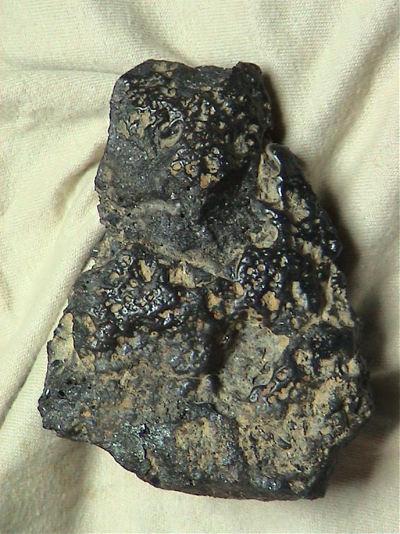

    voila la photo de la croute

    ces billes son en surface ....mais je n'ai pas coupé la pierre ,elle reagit a la bousole. je pense que vou me fournissez bien plus dinfo que ce labo.....en presq 3mois et vou en 2jour merci

    ca ne se voit pas sur la photo mais on a limpression de "trace de doigt" imprimé sur la croute.....

    Ta dernière photo me laisse sceptique quant à la nature de l'échantillon; je lui trouve une allure bizarre, surtout cette 'croute de fusion' pour une météorite mais les scories métallurgiques ont rarement le genre de propriétés que tu décris donc....je ne sais pas....

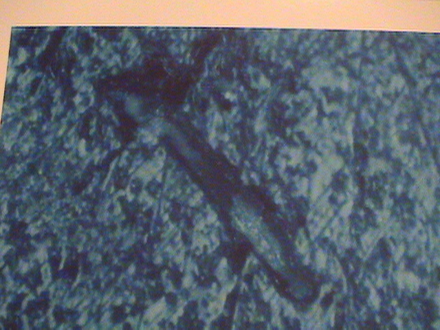

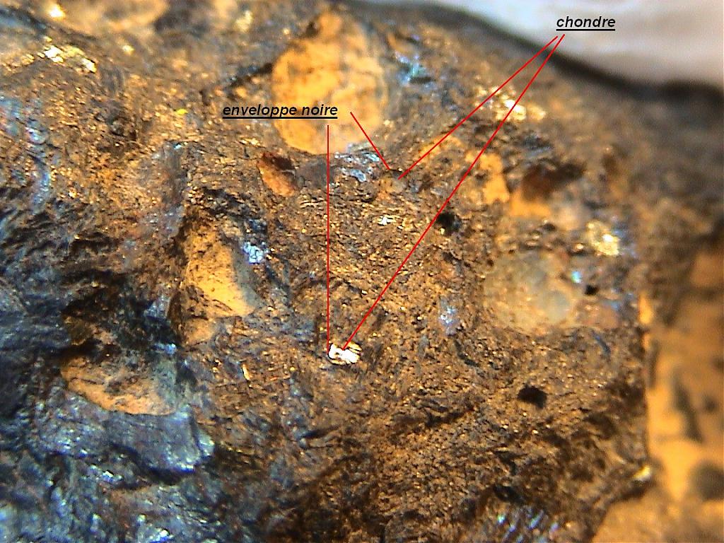

    aucune annalyse n'a été effectué sur ces fameuses billes, et je compte bien le faire, je vé aller au mnhn mais avant jessaye de savoir si le deplacement vaut le coup.....quand aux figures metallique on le sora bientot a mon université....j'ai des photo de cette pierre bien interessante, surtout ces billes qui apparaissent en plu petit mais il y a quelque chose de particulier sur cette photo!: on dirait que la bille "absorbes" les silicates d'a coté, ca forme une sorte de bra sur le coté qui rejoint la bille, acrétion??? merci de votre réponse a bientot

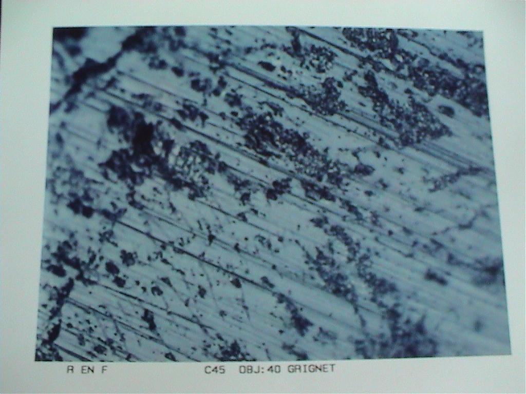

    petite précision,sur lune des photo réalisées il y a des lignes paralleles et des sortes de "griffe paralelles" comme de lignes de neumann ...faible probabilité que ce soit le ponsage de la pierre , qui a été passé a lacide nitrique mais de faible pourcentage.

    Après quelques échanges avec un spécialiste (en tout cas, plus que moi....); cet échantillon serait bien une scorie métallurgique. Après avoir un peu douté, je reviens donc sur ce que je pensais initialement.

    Toutes les dernières photos que tu as envoyé ne font plus vraiment penser à une météorite en quoique ce soit.
    Les section polies (DSC00615 et DSC00613) ne montrent aucune texture mais bien le résultat d'un très mauvais poli;
    la texture vacuolaire et des croutes de fusion excessive (DSC00591; DSC00594) sont également des critères qui te permettent de rejeter l'origine météoritique;
    quant aux 'pseudo-chondres' (chondre1 et chondre2), il s'agit d'une hétérogénéité et d'une immiscibilité de liquides qui ont donné naissance à la scorie.
    Pour la fig pierre.jpg, personellement, je ne vois rien, en tout cas ce n'est pas 3, 4 lignes parallèles qui permettent de juger de textures complexes comme des lignes de Widmanstätten. Celà dit, ce genre de texture peut tout à fait apparaitre dans d'autres conditions, y compris dans les haut-fourneau, dès que la température dépasse 1100°C. La déstabilisation ferrite-austenite donne ce genre de texture.
