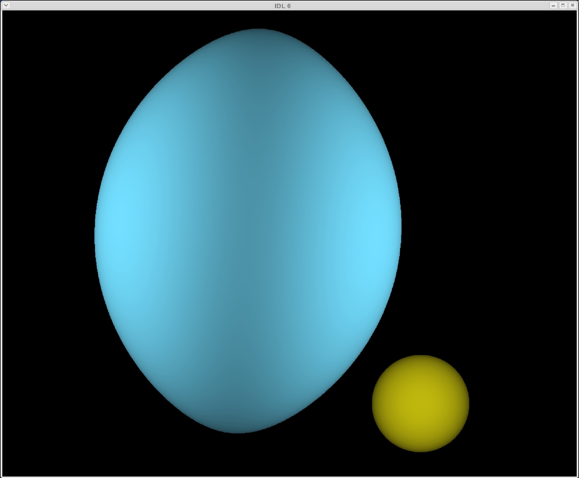

    En guise de complément : les étoiles seules sont sphériques si elles ne tournent pas. Dès lors qu'elles sont animées d'un mouvement de rotation, elles deviennent déformées. Dans le cadre du "modèle de Roche", qui considère que toute la masse de l'étoile est ponctuelle au centre (ce qui est assez vrai, puisque l'essentielle de la masse d'une étoile est concentrée dans une petite région au centre), on peut obtenir des étoiles dites "à la vitesse critique", avec une rayon équatorial 1.5 fois plus grand que le rayon polaire.
    Voir par exemple cette image, trouvée sur le site de Douglas Gies, qui est un astrophysicien actif dans le domaine des étoiles en rotation.
