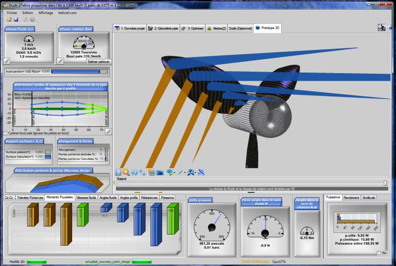

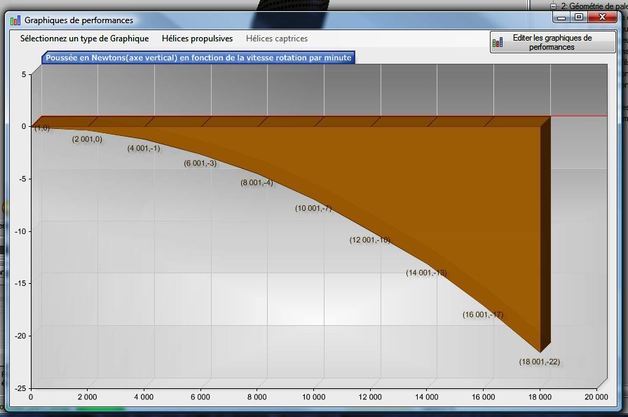

    voici la courbe de poussée en fonction de la vitesse de rotation
    et le modele de l'hélice en 3D ou l'on voite les performances a 12000 tours minute:
    La différence de puissance et de vitesse de rotation par rapport a ton calcul précédent doit provenir du fait que le logiciel calcul les performances en tenant compte de la trainée aérodynamique.

    invite1ebe67f2
    Thumbs up Re : dimensionnement d'une hélice, calcul
    Salut joson, merci pour les courbes de poussée d'hélice.
    J'utilise moi aussi ce logiciel de calcul d'hélice (c'est Heliciel non?)
    On l'utilise en cours pour le calculs des éoliennes...Il sort des modeles de pales en 3D exportables sur solidworks, du coup on fait faire les hélices par CNC ou prototypage et on les test sur nos protos c'est vraiment cool.
    Le calcul de couple et de puissance est la donnée principale recherchée, il suffit de rentrer les vitesses de vent et ensuite on lance le calcul du vrillage....Pour moi qui a un niveau de math plustot moyen, je peu me concentrer sur la réalisation des protos sans faire math sup!
