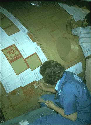

    Pour la navette, les tuiles, housses termiques sont collées à même la structure métallique de la navette sauf les éléments en RCC (Carbone renforcé) qui fait partie de la structure même de la navette (nez, bord d'attaque des ailes)
    Des RCC montés sur le bord d'attque de la navette Enterprise (certains ont été démontés pour des simulations réalisées par la commission d'enquête sur l'accident de Columbia) - http://farm3.static.flickr.com/2301/...be5ea6.jpg?v=0
    Des tuiles blanches
    http://www.capcomespace.net/dossiers...uiles%2001.jpg
