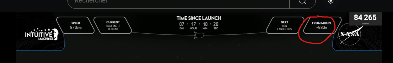

    Je comprends que les deux sondes ont basculé après leur posé, je serai curieux de connaitre pourquoi le "bruitage d'un altimètre" fait sortir la sonde de la stabilité de ses supports qui me semble avoir due être testée sur Terre.
    Trop confiants dans l'horizontalité du sol ?
    GBo
    Re : La Lune reste difficile... (Intuitive Machines IM-2)
    Je comprends que les deux sondes ont basculé après leur posé, je serai curieux de connaitre pourquoi le "bruitage d'un altimètre" fait sortir la sonde de la stabilité de ses supports qui me semble avoir due être testée sur Terre. [...]
    C'est un atterrissage automatique, par "bruit", je pense qu'il faut comprendre données erratiques de l'altimètre (qui passe d'un seul coup en valeurs négatives comme on a pu le voir sur le direct, et alors que la vitesse est encore significative car en phase de descente, voir une capture d'écran ci-dessous) a du rendre perplexe le logiciel sensé poser le module... Je suis étonné pour ma part qu'il n'y ait pas au moins 3 altimètres en redondance (à vote majoritaire), bizarre.
