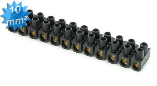

    Si trop court d'un coté :
    2 sucres et 20cms de fil supplémentaire !
    Bien serré , par prudence tu enrubannes (scotch électricien) les sucres!
    sucre, dominos...http://www.confort-electrique.fr/ima...e-sucre-10.jpg
    scotch:http://www.laboutiquedetoni.com/imag...ons/scotch.jpg
    invite9ccb50f6
    Exclamation Re : Remplacement transfo 230/12 spots basse tension
    qu'est ce que je lis ???...des sucres du scotch 3M....on dirais des électriciens des années 60...et pourquoi pas du fil électrique en coton comme dans le temps ??
    pour les raccords, il faut utiliser des systèmes Nylbloc ou WAGO
    http://www.d-home-otik.com/borne-con...22-p-5286.html
    ce n'est pas pour rien que les systèmes a vis sont interdits depuis 2008 (voir normes consuel), car par effet de dilatation en quelques années les vis n'assurent plus le contact.
    la plupart des mécanismes sont maintenant à pincement pour cette raison....
    donc plus de domino ou sucre par pitié !!!

    Je lisais la réflexion D-home-otik sur le serrage à vis...
    Je serais d'accord avec lui à plusieurs conditions :
    Chez moi, tout est à serrage à vis, aucune dévissée > elles ont pas intérêt...
    Quand il y a une amorce sur les contacts, ça chauffe, ça fond, ça crame (pardon Marc...) mais ces fichues vis sont toujours serrées.
    Si les systèmes à pincement n'étaient pas sous-dimensionnés, pas de remarque, mais va donc raccorder du fil rigide 1,5² dans un boîtier DCL (il ne faut pas penser à alimenter 2 lampes en // , il faut tirer 2 lignes séparées)... On fait tout pour éviter que les gens touchent aux connexions, mais les problèmes de contacts lors de remplacement d'ampoule...
    La lamelle ressort ne fait plus ressort ou contact...
    Je trouve un tout ça léger... Idem interrupteur avec 2 x 2fils 1,5²...
    En vérité dans l'industrie, pas de problème, fils souples avec cosse et c'est parfait... mais pour le fil rigide, c'est une ineptie de plus...
    Il faut des électriciens avec des doigts de fées...

    pour les vis ou les systemes a pincement, je reconnais qu'il peut y avoir débat.
    je bosse dans l'industrie spatial, et je peux vous assurer que les vis ca se desserre...pour bien les fixer il faut appliquer un couple avec une clef a torquer car :
    pas assez serré ==> ca va se devisser
    trop serrer ==> on abime les filetages et par un phenomene de traction sur le filetage...aussi étonnant que cela puisse parraitre, cela va se devisser...
    donc systeme à pincement, les tests en labo prouve que c'est mieux (et le consuel préfère !!)..
