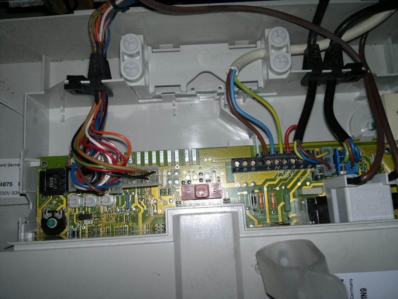

    Je souhaiterai installer un thermostat d'ambiance programmable sur ma chaudière au gaz Vaillant ref : Atmo Top pro VUW FR 240/2-3. Mais je ne sais pas sur quel borne je dois mettre les fils pilote dans la chaudière.
    http://www.plombiers-reunis.com/Host...1122010106.jpg
    Merci pour votre aide

    bonsoir!il faut enlever le pont (fil rouge) sur les bornes 3 et 4,et puis brancher le thermostat a la place!

    Merci Beaucoup, je vais pouvoir choisir un thermostat et l'installer.

    Dans tous les cas choisis un TA à contact sec qui permet de passer la tension de la chaudière et non un TA alimenté en 230 V qui t'obligerait à le relayer.

    Je pense à un Thermostat Siemens REV 23 d'occasion.
    Qu'en pensez vous?

    Pas de problème, voici le lien où tu pourras trouver la notice :
    https://www.swe.siemens.com/france/w...nts/REV23_.pdf
