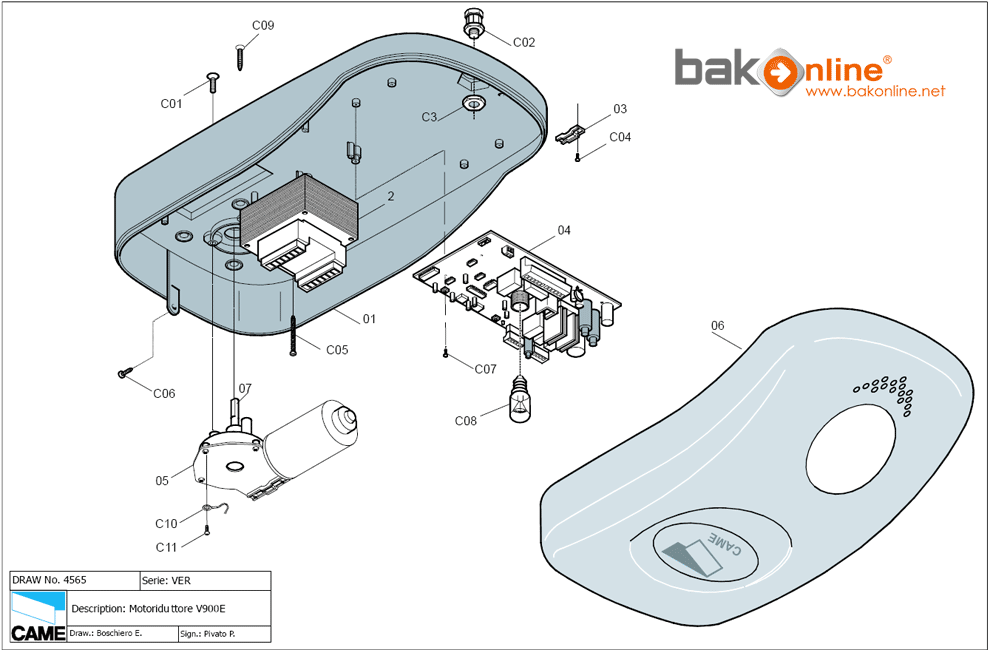

ci-joint vue éclatée
le moteur serait bien fixé par 3 vis (C01 -à tête fraisée, qui serait dans les cônes en plastique noir ?)
Mais il semble y avoir des emplacements (4?) pour fixer autre chose.

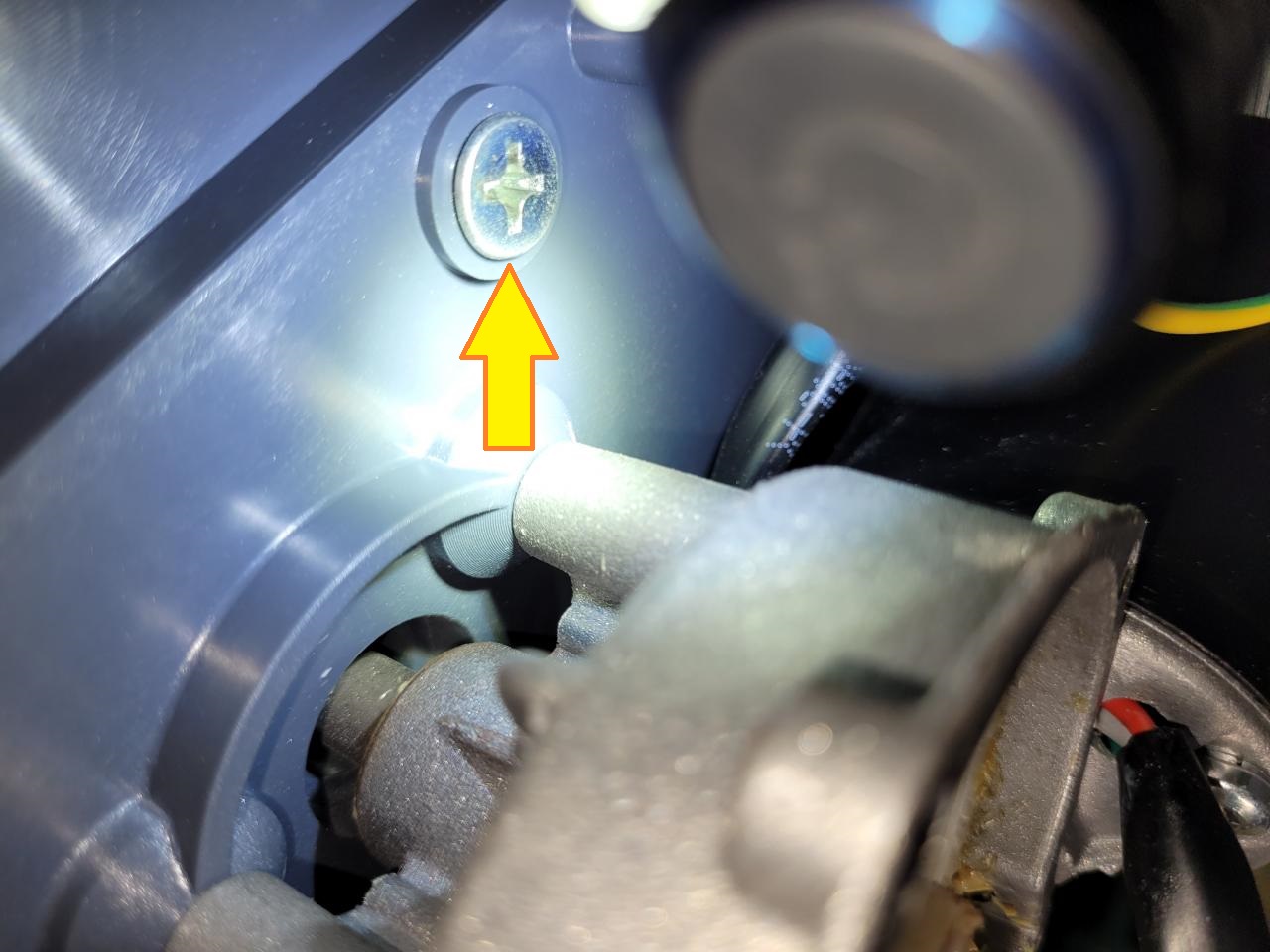

Ne serait-ce pas des vis telle que celle indiquée ici ?
combien y en a-t-il ?
