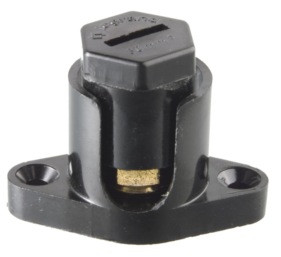

    Votre tableau doit comporter des borniers de répartition afin de distribuer les différents départs vers des tableaux secondaires via une protection de ligne .

    Moi, je veux bien, mais je me demande comment on peut connecter deux fils de 10 ou 16 mm2 dans une borne de disjoncteur dans de bonnes conditions .
    Je crains l' échauffement .

    je l'ai dis : utilisation de borniers adaptés : un seul fil sort du disjoncteur et va alimenter le bornier qui à son tour distribue l'énergie vers les différents tableaux.
    Dans ce cas ok , cela revient au dernier post de Carminas
    Par contre pour le type S sur les installations récentes , je ne savais pas (comme quoi on en apprends tous les jours )
    NB: ne pas oublier la coupure d'urgence sur les tableaux secondaires
