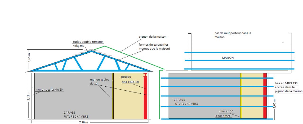

    bonjour a tous
    j espère ne pas mettre trompe sur l endroit ou je post mon sujet.
    donc voila j ai un garage que je veut réabilité en chambre pour ma fille
    le problème c est qu'il y a un mur en agglo de 10 au tiers de la pièce,
    et je pence que celui ci porte la charpente avec un autre mur extérieure en agglo de 10
    donc je voudrait ajouter un HEA en 140X130 a coté du mur extérieur en agglo de 10
    ma question est simple, est ce que le HEA va tenir?
    voici un schéma:
    http://forums.futura-sciences.com/at...1&d=1415540390
    merci de votre aide

    Bizarre que le mur extérieur de droite (qui porte la charpente) soit en agglos de 10 alors que celui de gauche à été identifié en 20cm...
    inviteebe38b40
    Re : mur porteur HEA
    bonjour bomask
    et merci de t'intéresse a mon sujet, en faite le mur en 20 c'est une poutre béton avec poteau béton
    c'était la porte du garage a cet endroit.
    je l'est bouche en agglos de 20
    la pièce en marron claire avec les murs en 10 a était fabriquer après la maison je pense
    ensuite ils on fait le garage en ce posant dessus, du coup pour retire le mur en 10 c'est un
    peut complique.
    Si tu as lu quelques fils, tu as dû voir qu'il faut déterminer les charges descendantes...
    Donc si j'ai bien compris ton montage, tu voudrais mettre un profilé à droite (sur le dessin) en l'encastrant dans le mur de la maison et de l'autre en prenant appui sur un poteau en profilé également... Merci de confirmer
    Charges descendantes :
    Donner la portée du futur profilé...???
    Donner la portée et des débords de toiture de tes fermettes...???
    Existera-t-il un plafond supporté par les fermettes avec une isolation???
    A part les tuiles notés sur ton schéma, quelle est/sera l'empilement en toiture, isolant???
    Pour les charges climatiques,donne le code postal de ton patelin ainsi que son altitude???
    Comment est composé le sol du garage??? > Il faudra faire un appui pour le poteau...
    Donc 6 infos à nous transmettre... Je n'ai pas besoin d'autres infos pour l'instant...

    bonjour AMATY
    je confirme vos premières lignes
    - il y a une sous toiture standard
    -la portée du profilé est de 2,90
    -il y aura un plafond supporté par les fermes en BA13 avec laine de roche (30cm)
    -pour le sol c'est une dalle sans vide sanitaire (la maison a 40 ans)
    -vous me dite qu'il faudra faire un appui pour le poteau... ca va etre compliquer
    vu qu'il sera dans le couin du mur??
    -altitude min:139m max:187m
    -code postale 27410
    -voici un autre dessin pour mieux me faire comprendre
    http://forums.futura-sciences.com/im...attach/jpg.gif
    merci de votre aide cordialement.
    Une réponse de Normand... Il me faut malheureusement des infos précises > Prends une photo et met-là sur ton fil...
    Regarde la section de l'entrait (pièce de bois horizontale)???
    As-tu une idée de l'épaisseur de cette dalle???
    TU me dis qu'il faudra faire un appui pour le poteau... ça va être compliquer vu qu'il sera dans le coin du mur??
    Tutoiement... SVP...
    On verra ça en tant et en heure...
    altitude min:139 m max:187 m + code postale 27410
    Donc l'heure... Neige zone A1 < à 200 m > 60 kg/m² en chute extrême et vent Zone 2 exposition standard > Charge extrême : 1050 Pa

    donc pour la dalle je dirais 8, 10cm pas plus
    voici quellque photos

    Prends une photo et met-là sur ton fil > Je n'ai pas vu de photo où je peux voir en détail le dessous de cette toiture...
    - pour le sol c'est une dalle sans vide sanitaire (la maison a 40 ans) + donc pour la dalle je dirais 8, 10 cm pas plus
    40 ans, cela remonte à 1975 alors > On peut penser quelle était ferraillée d'un simple treillis...
    On verra en fonction de la charge...
