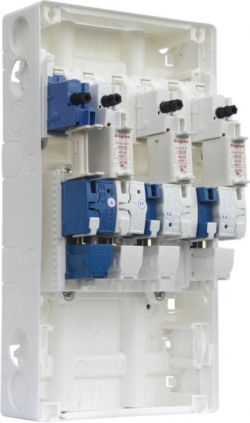

    Remoi, Un CCPI triphasé.
    https://www.yesss-fr.com/produits/59...9176-80269.jpg
    On y voit les 3 fusibles des phases
    ET la barette (non fusible ) du neutre. C'est donc DECONNECTABLE.

    - Bien entendu, cela ne concerne pas le coté abonné mais celui d'Enedis (NFC 14-100), je cherche juste des informations pour ma compréhension personnelle, car il y a des cas ou le neutre n'est pas déconnectable sur le CCPI, je voudrais simplement savoir pour quelles raisons et dans quel cas cela apparait ?
    - Ensuite dans le cas d'un réseau triphasé dans une maison, lorsqu'il y a un changement de compteur, si le technicien laisse le disjoncteur de branchement en service et commence par retirer le fusible du neutre du CCPI, si il y a des appareils en fonctionnement dans la maison, ceci sont mis en série avec un risque de surtension ?
