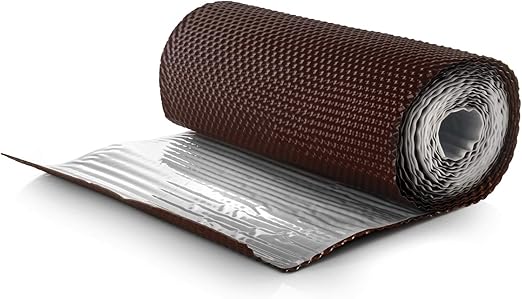

    Remoi, Bref , pas terribles les photos.
    Dans ce genre de cas sur le porutour et à l'extérieur je ferais une étanchéité à base
    de bandeau d'alu gauffré /goudronné que j'appliquerais au chalumeau.
    Une partie remontant contre le mur extérieur, l'autre partie ( au moins 20cm) collé au sol
    à l'extérieur. Si sol extérieur égale terre, creusé un peu et enterré en rejet du mur le bandeau d'alu.
    Rien ne devrait poouvoir passé par en dessous.
    https://images-na.ssl-images-amazon...._AC_SX522_.jpg

    Re merci,
    Je suppose qu'il est préférable d'attendre une période sèche pour ne pas emprisonner l'eau ?
    La dalle est dans la majorité plus haute que le pourtour extérieur donc pas de soucis à ce niveaux la.
    Je vais avoir une finition aluminium sur tout le pourtour du coup ?
    PS : Ce genre de matériaux convient ?
    https://www.bricodepot.fr/catalogue/...10m/prod13642/
