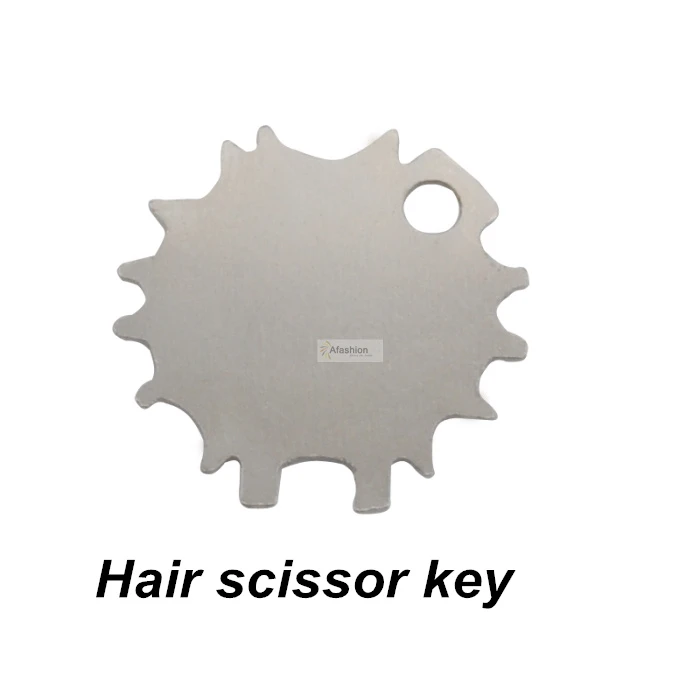

    voilà j'aurais une petite question svp, j'ai pas compris comment serrer et desserrer des ciseaux, il n'y a pas de vis rien c'est plat des deux cotés ou légèrement arrondi, ma recherche sur internet ne répond pas à la question mais m'indique qu'il s'agit d'un <rivet>, et je tombe aussi sur un petit outil étrange qui ressemble à ça :
    https://ae01.alicdn.com/kf/HTB1BtG_N..._Q90.jpg_.webp
    la première fois que je vois ça, est ce que ça se trouve en quincaillerie et est ce qu'on peut vraiment l'utiliser pour resserrer des ciseaux ? sinon quelle autre moyen ?
    un de mes ciseaux a un genre de tete avec une forme de cercle à deux cotés plats, comme s'il fallait un outil spécifique pour cette paire ou ce genre de paire de ciseaux ...
    merci d'avance

    SI c'est un rivet entre les deux lames, on ne peut le resserrer qu'en tapant dessus avec un marteau. Il faut y aller doucement pour conserver la liberté de pivoter.

    en fait j'ai dit ciseaux mais en réalité il s'agit de tout un tas de d'outils utilisant ce même système, des pinces de plusieurs sortes des ciseaux etc. j'en jamais vu qui utilisent un vis; d'ailleurs est ce qu'il faut les huiler ?
    une de mes pinces de ce type https://www.eco-bricolage.com/Files/...0-v-zx1200.jpg est devenue trop difficile à utiliser car trop raide, est ce que je devrais la huiler ou la lubrifier ? il ne semble pas y avoir suffisamment d'espace pour la pénétration d'un lubrifiant,
    voici une photo des dits ciseaux, avec gros plan sur la fameuse <tete> Nom : IMG_20220927_185241.jpg

    On voit un écrou !
    XK150
    Re : Serrer/Desserrer ciseaux
    Oui , on dirait un écrou " indesserrable " encastré . outil moderne ??? Jamais vu . Et l'autre coté , c'est comment ??
    Oui , lubrifiez huile ou WD40 : il y a toujours de la place même si vous n'en voyez pas ...

    Pour mes ciseau a simple vis et ceux a ecrou , j'utilise de la colle anaerobie pour filet et un serrage qui me va bien puis 12h d'attente
    Je n'ai jamais eu a y revenir depuis

    oui j'oubliais qu'un écrou n'est pas forcément hexagonal
    et de l'autre coté y a rien .. subsphérique et plat (lisse)
    bon en tout cas je pense avoir compris, frein filet, serrer prudemment avec un marteau, et lubrifier

    non
    Si y'a un écrou : frein filet et serrer
    Si y'a un rivet : marteau
    Donner un coup de marteau sur un écrou, c'est le condamner a ne plus servir à rien.
    Ne pas oublier que le frein filet doit être appliqué avant la mise en place de l'écrou.
    Et utiliser celui qui ne bloque pas définitivement !
    Il peut être remplacé par de la cyano gel appliquée sur un support non nettoyé (pour éviter un blocage définitif).
