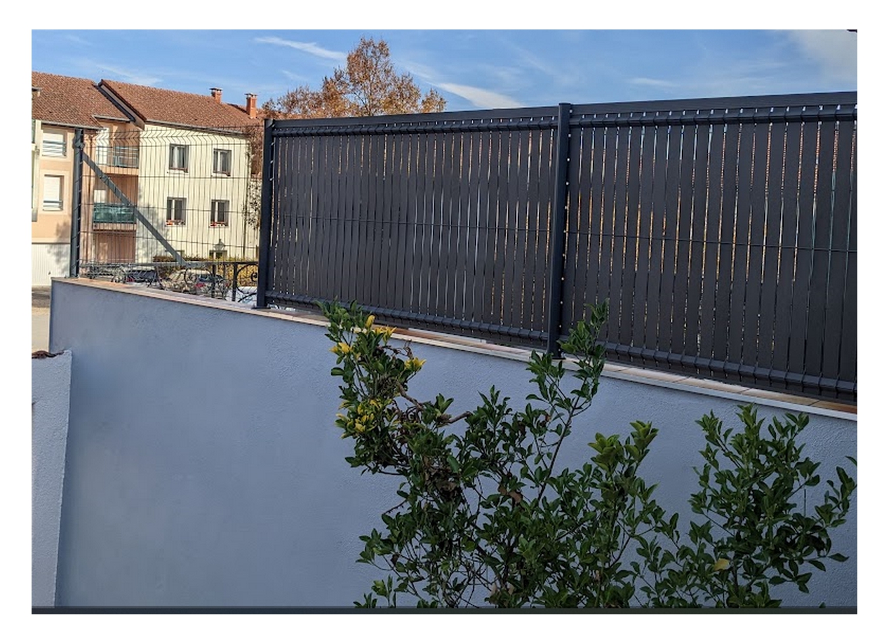

    Poupynou
    Re : Solidité fer plat contre tube profilé pour support main courante?
    Je ne l'ai pas calculé, mais je me suis renseigné car c'était une de mes craintes, c'est d'ailleurs pour cela que je me suis limité à 1m de hauteur avec des poteaux à embases soudées, ce qui est recommandé par les fabricants.
    Je suis maintenancier depuis plus de 40 ans, j’ai quelques notions de mécanique et d’assemblage, mais je préfère toujours faire plus solide , que pas assez !
    Alors il y a 3 poteaux + une fixation murale (qui remplace donc un poteau ) et 3 grillages équipé de lamelles composites qui laissent malgré tout passer "le vent" puisqu'elles n'occultent qu'à 85% je dirai ( on le constate sur la photo).
    Le premier poteau (n°1) est déjà renforcé par une cornière galvanisée de 50x50 fixé sur une main courante (de l'autre côté du mur sur la photo, il y a la terrasse de mon voisin ), je veux renforcer les poteaux n°2 et n°3 avec les supports que j'ai proposé sur le forum, et le mur fait office de poteau n° 4, le grillage étant fixé avec attaches spécifiques.
    Je suis dans un petit village et de surcroit en plein centre, des petits immeubles nous "entourent", je ne dis pas qu'il n'y aura jamais de vent, mais je ne suis pas en "plaine" non plus !
    J'ai encore une solution de secours, je peux retirer une lamelle sur deux ce qui fera encore moins de prise au vent.
    J'ai installé cette clôture en remplacement d'une vigne/lierre qui commençait à prendre beaucoup de place et à s'accrocher fortement sur le crépis.
    Ci-joints une photo avec les repères, il manque le dernier bout de grillage au niveau du poteau n° 1, cela n'était pas encore terminé.
    merci pour vos commentaires.

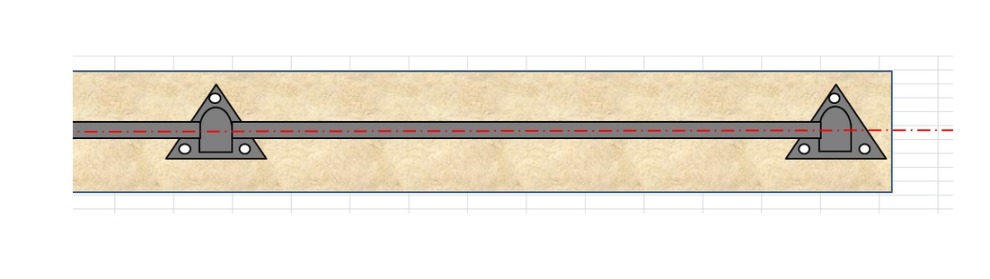

    Bonjour JeanYves
    En fait je n'ai pas eu le choix pour l'orientation, le grillage se "clipse" dans les encoches, j'ai fait un petit dessin vu de dessus
    et une photo de la platine soudée sur le poteau
    Merci encore
    Poupynou
    Bonjour à toutes et tous
    Alors pour terminer ce post, voici les travaux terminés, les 2 supports ont été fixés avec du scellement chimique (tige filetée inox diamètre 10 mm). Excusez pour la période sans nouvelles, mais il y a eu un petit problème de santé, et je ne me suis remis au boulot que dernièrement !
    J’avoue que je suis quand même plus rassuré avec ces 2 renforts en place.
