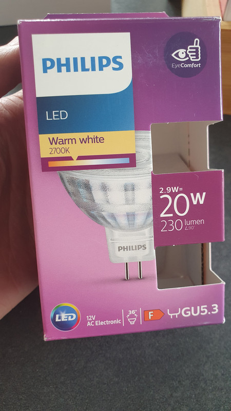

    J'ai au dessus de ma douche deux spots halogènes en GU5.3, en 12v avec transfo.
    J'ai voulu changer car maintenant je passe tout chez moi en LED, et aussi pour changer l'habillage.

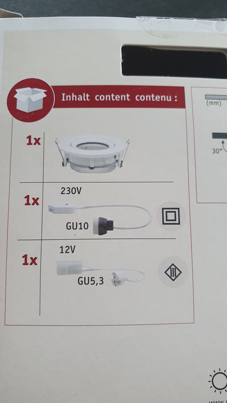

    J'ai donc acheté deux boitier PAULMANN ref 93661 ( IP65 ), et deux ampoules GU5.3 de chez PHILIPS ref 9290024945.
    De ce que je vois ces leds sont en 230v et non 12v. Super, ca me permettrait de virer les transfos en prime. Mais quand meme un doute persiste, dans l'emballage de l'habillage il y a deux sections de cables avec douilles, une pour GU10 et une pour GU5.3. Or sur cette dernière il est noté 12v.
    Puis-je simplement relier cette section de cable sur le 230v en retirant les transfos ? Ou est ce qu'il y a un risque que la douille/fils ne supportent pas le 230v?

    Erratum: Je viens de voir sur un autre site que ces ampoules sont en 12V. Sur Amazon il était bien noté 230V, du coup j'ai un doute. Dommage, ce n'est pas indiqué sur le site de philips, ni sur la boite... ni sur l'ampoule....
    ...enfin y'a ecrit 2.9W 340mA.
    Mais 2.9 watts / 0.34 ampères ≈ 8.53 volts
    Re : Ampoules LED 220v et douille GU5.3
    le culot GU5.3 est équivalent au MR16 et fonctionne en 12 volts

    Merci titijoy pour la confirmation. Au final je vais garder le transfo+culot deja installé.
    C'est écrit sur l'emballage......

    EvilRyu
    Alors la ! J'ai pourtant scruté minutieusement chaque cm² de cette boite, et plusieurs fois
    Je vais ptet prendre rdv chez l'ophtalmo du coup
