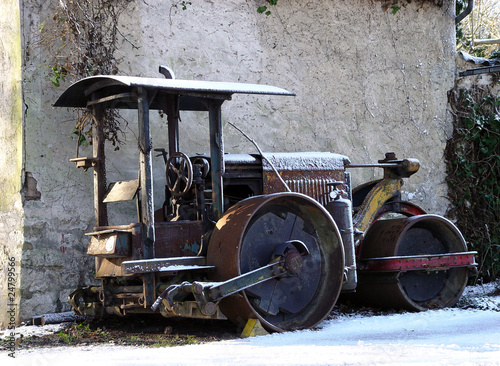

    voici une idée, farfelue en apparence: l'air comprimé!
    je crois me souvenir que certains moteurs diesel marins .....et, sans être sûr non plus, de vieux rouleaux compresseurs routiers diesel comme celui-ci
    https://as2.ftcdn.net/jpg/00/24/79/9...aRK63zzVRA.jpg
    ces engins démarraient par envoi de l'air comprimé depuis un cylindre haute pression dans le circuit d'admission d'air.....

    L'air comprimé est très utilisé dès qu'il y au moins 6 cylindres (on balance à l'admission et ça pousse au moins un cylindre), il y avait aussi le démarreur à cartouche et la manivelle avec ou sans volant d'inertie, mais ici cela ne s'applique pas.

    Citation Envoyé par Bounoume Voir le message

    En espérant que pas de fuite sur la bobonne....3 mois plus tard ! ( heu non pas bobonne, mais bonbonne !!)
