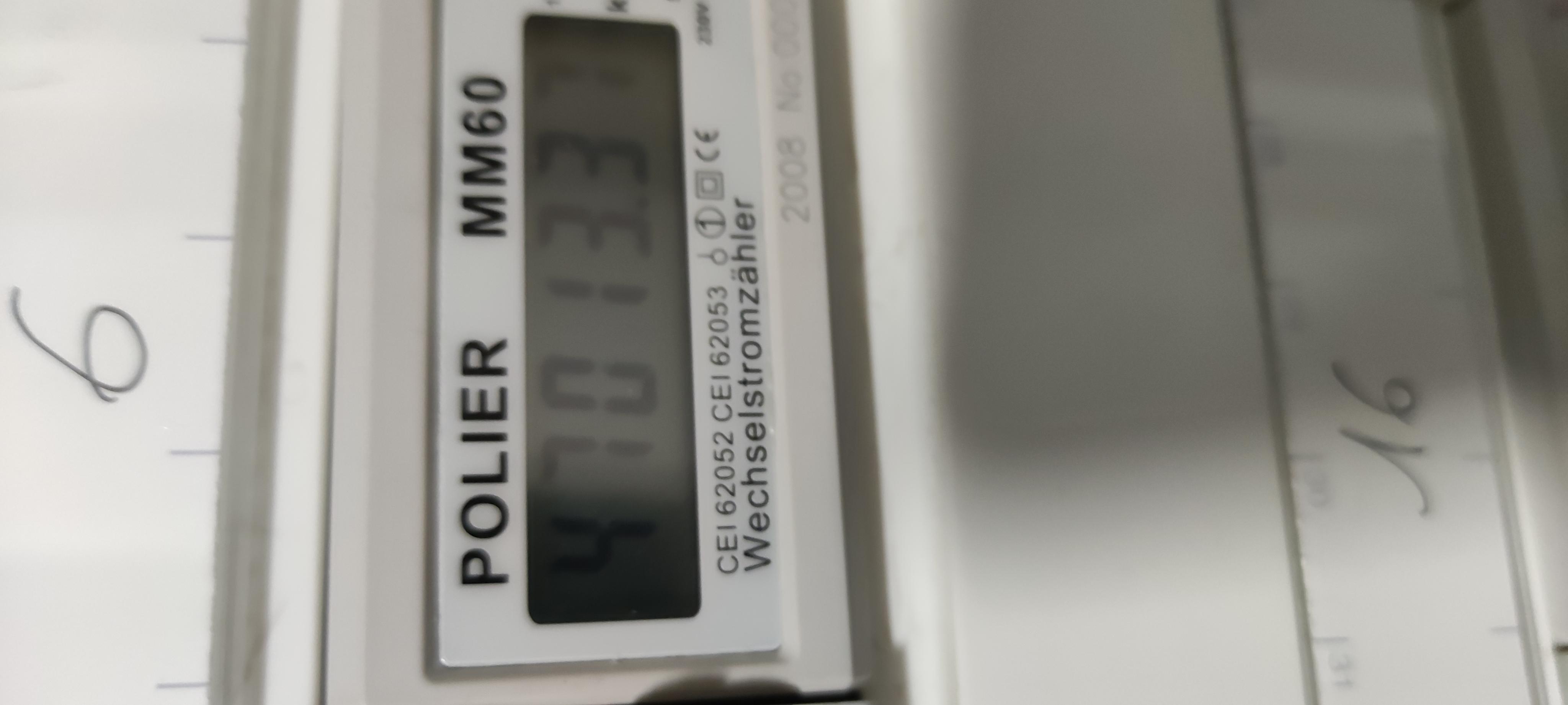

    Je recherche un Disjoncteur Connecté, que je peux acheter pour suivre ma consommation en KW et en pourquoi pas en Euros de tous mes radiateurs électriques.
    J'ai sur mon compteur électrique un Disjoncteur de 32A qui alimente l’ensemble de mes radiateurs.
    L'idéal serait que je le remplace par un materiel pour avoir sur Smartphone mes infos de consommation de l'ensemble de mes radiateurs.
    J'ai regardé la marque Tangou, mais au regard du nombre de modèle, je ne sais lequel prendre!!!

    Mais pourquoi un disjoncteur ?
    Si l'objectif est de mesurer la conso, tu ne préférerais pas un compteur d'énergie connecté ?

    Regardez chez Shelly
    Il y a des modèles sur rail Din ou non, un ou plusieurs canaux…
    Mais il n’y a rien à modifier à l’installation, juste rajouter le dispositif de mesure et sa pince qui se place sur la phase du circuit à mesurer.

    Je parie une bière qu'il y a 6 fils de 1.5mm² dans le disjoncteur de 32

    On ne sait pas tout.
    Ces 6 radiateurs sont peut être câblés en 6² ?
    Ou alors il y a en tête un disjoncteur (ou interrupteur) général de chauffage 32A, suivi de disjoncteurs pour chaque circuit chauffage ?
    Mais c'est sûr que s'il y a un disjoncteur 32A unique avec dessous des fils en 1,5² ou 2,5², ce n'est pas conforme et dangereux.
    Donc avant de faire de la mesure, il faut faire de la sécurité et s'assurer que l'installation n'est pas dangereuse, et dans le cas contraire y remédier.
    Si c'est bien sécurisé, l'ajout d'un compteur connecté, me semblerait effectivement plus adapté qu'une disjoncteur connecté.

    Merci beaucoup pour vos différentes réponses, n'ayant pas vos connaissances en matière d'électricité, je ne sais que répondre à cette conformité. En fait, je suis en Copro, où nous avons une partie de notre courant qui passe par un compteur Linky et l'autre par un compteur collectif. Où cette partie du compteur collectif alimente l'ensemble de mes radiateurs.
    Je vous adresse en P.J le cliché de l'installation sur le fameux disjoncteur.

    C'est pas un disjoncteur, c'est un interrupteur-sectionneur qui est certainement en amont d'un groupe de disjoncteurs dédiés aux radiateurs.

    Donc, c'est cet interrupteur que je souhaite remplacer et mettre un système connecté qui me permettra de suivre ma consommation en KW et en Euros pourquoi pas.
    Comme je le fais pour ma consommation avec le Linky et Hello Watt

    OK là c'est plus logique.
    Là je vois un interrupteur à 4 pôles utilisé comme double interrupteur bipolaire, avec deux circuits dedans.
    Si les deux circuits sont sur la même phase, il faut un compteur d'énergie standard avec une pince ampéremétrique, on peut passer les deux fils dedans, il fera la somme.
    Par contre si la raison pour laquelle il y a plusieurs circuits est qu'ils sont sur deux phases différentes pour équilibrer, il faudra un compteur qui gère le triphasé, ou bien un compteur mono par phase.
    Pour savoir, il faut voir si les 2 fils rouges sur le dessus de l'inter 4 pôles sont reliés ensemble en amont.
    On peut avoir une photo du tableau complet ? De préférence avec un bon éclairage pour suivre les fils en amont et en aval.
    Aussi, si tu as un multimètre, tu peux mesurer la tension entre les fils rouges et les fils bleus (tu devrais avoir 240V) et entre les 2 rouges (tu auras 400V si 2 phases différentes, 0 si c'est la même)

    Inutile de remplacer cet interrupteur.
    Un compteur connecté ça ressemble à ça, je le mets en exemple, mais il y a plein de marques.
    https://www.shellyfrance.fr/shelly-e.../?gad_source=1
    Tu l'alimentes, et tu clipse la pince sur le ou les fils dont tu veux mesurer le courant, en entrée ou en sortie de l'interrupteur en question, et il calculera la puissance et l'énergie. Pas besoin d'interrompre le circuit.
    Pour mettre dans un tableau il vaut mieux un modèle qui se monte sur le rail DIN, si toutefois il y a la place de le caser...

    Merci, mais à vrai dire je ne comprends pas tout très bien. Je vous apporte des infos complémentaires sur mon logement. Je suis propriétaire et dispose dans mon dressing d'entrée un tableau électrique que je vous adresse en P.J.
    Dans le local du palier, j'ai deux compteurs un Linky pour toutes sources d'énergie et un autre juste pour mon chauffage. Le linky pas de soucis il est connecté par contre le compteur "collectif" mais individuel n'est pas connecté. Bien sûr j'ai une information digital " voir P.J." mais cette donnée n'est pas transmise.
    Ma demande était juste d'installer dans mon tableau un disjoncteur/ interrupteur... qui soit connecté et qui me transmet les informations de consommation sur mon smartphone "journalière/mensuelle... comme Hello Watt". Peut-être comme l'indique dans son message Bobflux!!!
    Le Collectif me permet d'avoir des prix plus intéressant au KW.

    Attends sur la photo du post 7 on voit 4 fils qui rentrent en haut du "disjoncteur" (en fait interrupteur) 32A et sur les nouvelles photos je vois que 2 fils, donc là je comprends plus rien. C'est le même ? Tu peux mettre une photo plus en face qu'on voit quels fils vont dans quels trous en haut et en bas de cet interrupteur ?
    Sinon il y a de la place dans le tableau donc on peut mettre un compteur d'énergie connecté sur rail DIN, ce sera plus facile à monter. Ça a le même format que les disjoncteurs et ça se clipse sur le rail de la même façon.

    Oui, effectivement Bobflux entre-temps j'ai juste retiré l'alimentation de mes radiateurs. Sinon, il y a bien quatre fils. L'alimentation de mes radiateurs est à droite de la forme ovale que j'ai dessiner.
    Vous évoquez mettre un compteur d'énergie connecté. Est-ce un de ces modèles?
    https://www.legrand.fr/catalogue/tab...e-80a-1-module
    Ou celui-ci
    https://tongousmart.com/fr/products/...ole-a-distance
    Je vous remercie beaucoup pour votre aide.

    OK donc on saura pas si il y a une phase ou deux, tant pis.
    Avec le Legrand il faut acheter un hub en plus, ça commence à faire cher. Il paraît que ça marche bien.
    L'autre c'est du Tuya, faut aimer les apps chinoises pourries. En Tuya je prends que des produits Zigbee parce qu'on peut les utiliser avec Home Assistant sans passer par l'app chinoise pourrie, mais leurs produits Wifi sont verrouillés. Si tu veux du Tuya, paye le 10€ sur aliexpress.
    Celui là (Shelly) est pas mal, je l'ai pas essayé mais Shelly a bonne réputation. C'est un compteur avec 2 canaux donc tu pourras aussi mesurer la consommation d'autres trucs que tes chauffages, il y a aussi un relais pilotable dedans, il fait ethernet et wifi, et le protocole est ouvert donc t'es pas obligé de l'utiliser avec une app chinoise pourrie. Il marche avec des pinces ampèremétriques donc t'es pas obligé de refaire le cablage du tableau.

    Merci Bobflux, désolé pour la demande une Phase ou deux Phases, je ne sais pas où je trouve cela!!!
    Si c'est dans la forme ovale il y a une Phase et un neutre sur chaque Interrupteur/Disjoncteur.
    Par contre, j'ai recherché sur AliexPress, là si j'ai bien compris, je peux m'orienter sur ce modèle?

    On vous a dit que c’était une chinoiserie, c’est à vos risques et périls. Ça risque de passer par une application obscure mal traduite ou foireuse.
    Le Shelly est un peu plus cher (mais moins cher que les marques de matériel électrique style Legrand) mais le rapport qualité prix est excellent.
    Dans tous les cas le principe est le même, intégrer la mesure du courant par induction (donc sans contact et sans intercaler d’appareil dans la circuiterie existante) sur le temps pour connaître la puissance instantanée et l’énergie consommée.
    La différence c’est dans la présentation, l’interface, la qualité et la fiabilité. Avec une chinoiserie c’est la loterie.
    Boah, les Chinois font aussi des bons produits, je suis très content de ma ribambelle de capteurs Zigbee à 2,50€ pièce. Ça marche super bien avec Home Assistant.
    Mais les appareils Tuya Wifi sont verrouillés avec leur cloud pourri et leur app de merde. Tu peux pas l'utiliser avec une autre appli. Je sais même pas si tu peux exporter les données, et quasi toutes les fonctions demandent un abonnement mensuel payant (lol). C'est la domotique des pigeons.
    D'ailleurs c'est pas une exclusivité Tuya, à partir du moment où ça passe par le cloud et via une app, c'est présumé de la merde jusqu'à preuve du contraire, c'est le cas aussi avec mon chargeur de voiture électrique ABB. Mais je m'en fous, je l'utilise qu'en modbus.
    Le Shelly tu peux l'utiliser avec leur app mais aussi avec n'importe quoi d'autre puisqu'il parle le mqtt, le json, etc. Et il te permet d'exporter tes données au format tableur pour en faire ce que tu veux.
    Si tu trouves que c'est trop cher tu peux prendre le Shelly EM autour de 30€, il se monte pas en rail DIN donc il faudra le caler dans le tableau, mais bon ça va aussi. Mais vérifie bien que les transfos de courant (pinces ampéremétriques) sont incluses.
