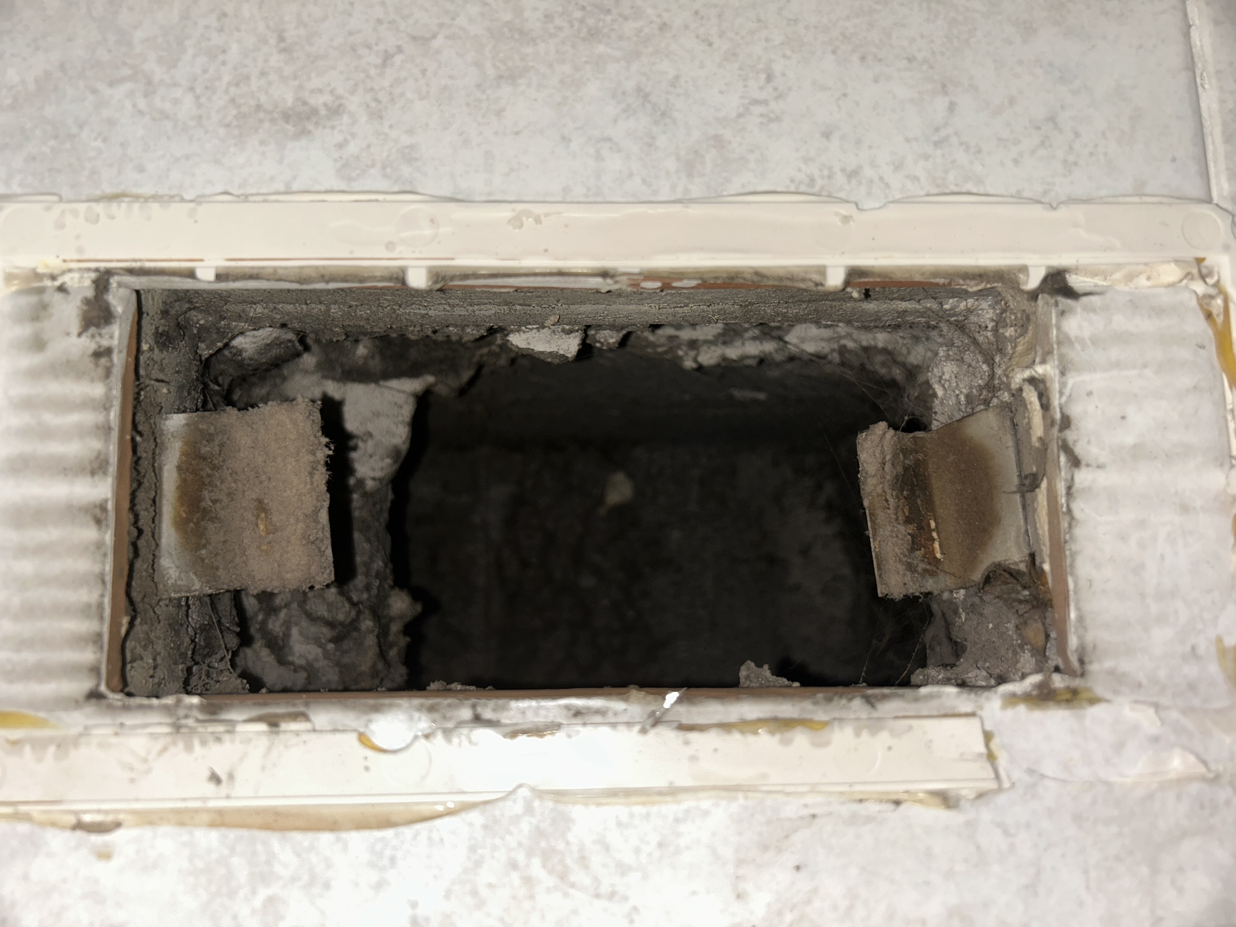

    J'ai un problème d'aération dans ma salle de bain. J'ai des remontées d'odeur d égout assez aléatoirement, cela devient insupportable.
    La copropriété ne fait rien car je suis apparemment la seule a avoir ce problème.
    On m a parlé d'un clapet anti-retour qui pourrait améliorer les choses, le problème c'est que ma bouche d'aération ressemble à la photo ci dessous.
    Puis je fabriquer quelque chose ? Pensez vous que ça peut marcher ? A défaut avez vous une autre idée ? Je desespère...
    Merci beaucoup pour vos retours.

    Bonjour Delph500, Cette bouche d'aération prend son air neuf ou ça ?
    Dans un premier temps obstrue cet orifice et tu verras bien si l'odeur persiste.
    Un aération normalement débouche en extérieur pour avoir de l'air sain.
    Là on ne sait trop d'ou cela provient ?
    De meme dans le bac à douche faut que le siphon d'évacuation soit en eau pour empécher les retours
    d'odeur. Si siphon vide d'eau , sur que les odeurs passent.
    TioChanclas
    Re : Remontée odeur égout aération salle de bain
    il n'y a pas de lien possible entre cette bouche d'aération et des odeurs d'égout. Ces deux réseaux n'ont rien en commun.
    En revanche, comme expliqué juste avant, un siphon vide laisse d'autant plus passer cette odeur qu'on en aspire l'air.
    EN effet, vous pouvez obstruer l'horreur que vous nous avez montrée, mais il faut en priorité savoir quel siphon se vide et pourquoi.
    Quels autres appareils se trouvent sur la canalisation ?
