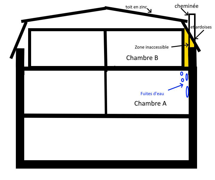

    Lors d'orages (eau + vent), nous avons des fuites d'eau dans une chambre (chambre A / voir dessin).
    Un couvreur est venu à 2 fois vérifier le zinc, les ardoises et l'entourage d'une cheminée : nous avons toujours ces fuites.
    La zone par où passent ces fuites n'est pas accessible (zone en jaune).
    Avant de percer une trappe de visite depuis la chambre B, je me demandais si je ne pourrais pas percer un ou deux trous de 10mm de diamètre environ dans la cloison de briques de la chambre B afin de glisser une caméra et de voir ce qui se passe.
    Mais je pense que les caméras endoscopiques sont bonnes pour inspecter des tuyaux et montrer des formes situées à 10cm maxi de l'objectif.
    Savez-vous quels types de caméras endoscopiques sont capables de donner une image nette située à plus de 50 cm de la caméra ?
    Merci à l'avance pour vos suggestions,

    La cheminée a t-elle un chapeau protégeant le conduit ?
    Quelle est la nature des fuites d'eau suintement, gouttes, zone humide, sur le plafond, sur les murs ?
    L'investigation devrait être menée par pluie forte.
    Je ne sais pas pour les endoscopes pas chers, mais faire un passage permettant le passage d'un téléphone et d'un petit éclairage ferait aussi l'affaire.

    j'ai utilisé cette technique, mais pour trouver le passage de tuyaux avant d'ouvrir un mur. Pour des gouttes d'eau, voire un suintement, c'est peut-être plus délicat.
    Attention, il fait nuit derrière la cloison.

    La cheminée est condamnée, et le dessus est bouché.
    Lorsqu'il pleut fort, des gouttent tombent dans la chambre et le mur est très humide.
    Mais de fait, ouvrir un trou permettant de faire passer un téléphone est une bonne idée.

    Et si avant de faire des trous, il était possible d'aller inspecter les alentours (ardoises) de la cheminée ?
    Si une ardoise fendu, déplacée...., c'est une bonne entrée pour la pluie ?
    Comme tu n'en dis rien....on peut se poser la question ?

    Un couvreur est venu à 2 reprises...
    Les ardoises défectueuses ont été remplacées, en principe.
    J'avais demandé de vérifier / recolmater l'entourage d'une cheminée.
    Cela concerne la maison de mes parents, j'essayerai de voir tout cela plus en détail dans 15 jours lorsque j'y serai.
