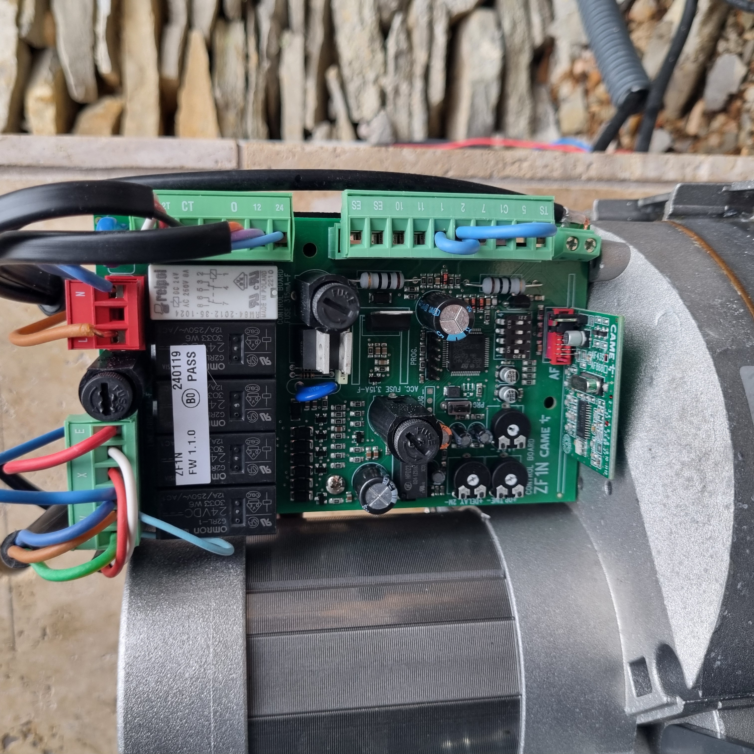

    Bonjour,mon moteur came à pris l eau,c'est une carte zf1n,j ai contrôler les 3 fusibles,c'est ok,ça sort en 24v,mais la diode rouge ne clignote plus.
    J aimerais savoir comment tester la carte,pour la remplacer si besoin plutôt que le moteur complet....
    Merci pour vos retours

    Bonjour Florent34,
    Est il possible de voir ( recto/verso) cette fameuse carte ?
    Sans VOIR il est pas aisé de se rendre compte.

    C'est celle la

    Il faudrait préciser si c’est le moteur ou la carte qui a été inondé. C’est loin d’être la même chose.
    La carte n’a pas l’air d’être baignée.
    Aussi, préciser quel est le vrai souci maintenant.
    Quoi qu’il en soit, le problème n’est pas électronique et va être déplacé.

    Il a plu cette nuit et j avais enlevé le cache pour programmer une télécommande, je l'ai pas remis et ce matin plus rien ne marchait....

    Pour un tests succinct sans les moteurs.
    Déconnecter UVWXY et mettre une lampe 230V entre U et W, un autre lampe entre W et Y.
    Que se passe -t'il ?
    (donner des précisions, on ne peut rien déduire de tes déclarations)
    Photo des raccordements sur la carte ?
    Y a-t'il un faisceau iR ?
    S'il s'agit de tester un carte sur table, réaliser un câblage qui simule l'installation souhaitée.

    Vu le coté composant , reste à voir l'AUTRE coté ?Commençer par SECHER la carte si nécessaire
    Aussi bien avec une coup de soufflette, ça repart.

    Je vois trois porte fusibles sur la carte. À tout hasard, et si tout a bien été séché, il serait bon d’aller vérifier ces trois fusibles.

    J ai vérifié les fusibles,ils sont bons,j ai plus la diode rouge clignotante,le courant arrive normalement il ressort en 24v de la carte,je ne sais pas si c'est normal,es connaissances sont limitées en électronique ....

    il y a un truc pas clair entre deux pins en haut à gauche du TQFP .

    Théoriquement, l'eau de pluie est isolante.
    En tombant sur une carte qui a accumulé de la micro poussière pendant des mois, une petite conduction peut exister, de nature à perturber la réflexion du CI.
    L'erreur de signal peut devenir une destruction de l'entrée (fatale) selon la configuration.
    La position horizontale permet de capter de l'eau jusque sous le circuit.
    Un aspect sec ne garantit pas qu'il le soit en dessous.
    La prudence dicte d'user de patience, d'éviter la mise sous tension pendant cet intervale.

    Localisation rapide.
    Première information déterminante: nature de la pluie, petite averse ou orage ?
    Le placement du boitier ouvert était-il susceptible de recevoir l'eau en direct ?
    Des fusibles sont présents sur la carte, ont-ils été vérifiés?
    Seulement si ok
    Pour fonctionner, le moteur nécessite d'être alimenté et d'avoir une sélection de sens de rotation.
    C'est le rôle des relais (boitiers noirs situés en haut de la carte)
    Se placer à proximité de la carte.
    Emettre une commande d'ouverture puis de fermeture.
    Un bruit de claquement est-il audible ?
    Si non, alimentation de la carte en basse tension, réception de l'ordre.
    Une commande manuelle semble possible. Est-elle active ?

    Bonjour,c'était une grosse averse,j ai vérifié les fusibles, eau en direct.
    Quand j appuie sur la télécommande, il ne se passe rien.
    Vous parlez d Une commande manuelle en shuntant des fils?

    A ce stade, inutile d'utiliser la télécommande.
    Etablir un contact fugitif entre 2 et 7 (un coup de bouton-Poussoir.)
    Quel était le problème initial, avant la pluie ?
    La carte a-t'elle été bien séchée ?
    As-tu un multimètre ? et sais-tu t'en servir ?
    Les fusibles ont-ils été vérifiés au multimètre ?
    Voir page 8 de la notice, le transformateur doit te sortir 0 12 24V AC sur les bornes de la carte.

    Je viens de tester 7 et 2 shunté,rien ne se passe....
    Fusibles testés au voltmètre, c'est bon,je patauge, je vais commander une nouvelle carte je pense vu que je sais pas tester les moteurs indépendamment....
    Re : Moteur came qui a pris l eau....
    Entre les bornes L1T et L2T de la carte, as-tu du 230V AC ? Oui / Non.
    Le transformateur devrait fournir sur les bornes 0 -12-24 de la carte des tensions 0 -12-24 V AC .
    Est-ce le cas ?
    Mais vu que tu testes les fusibles en voltmètre, mesurer les tensions en Ohmmètre pourrait aller mieux ?

    La probabilité de la destruction d'un moteur est faible, surtout avec de l'eau qui ne peut transmettre la puissance nécessaire.
    Les relais sur la carte sont spécifiés 24v, il faudrait vérifier si cette tension arrive sur la carte.
    La probabilité que les moteurs soient 24V n'est pas à exclure.
    La circulation de l'eau peut avoir impacté la commande des relais.

    J'ai trouvé le problème,la carte est fichue, j'ai une nouvelle carte,et y a tout qui marche,le shunt 7'2 notamment.
    Par contre je n arrive pas à programmer ma télécommande sur la nouvelle carte,j'ai remis l ancienne carte radio et quand je fais la manipulation,la diode clignote et ne s'arrête jamais de clignoter comme si elle ne reconnaîssait pas la télécommande de marque came pourtant...
