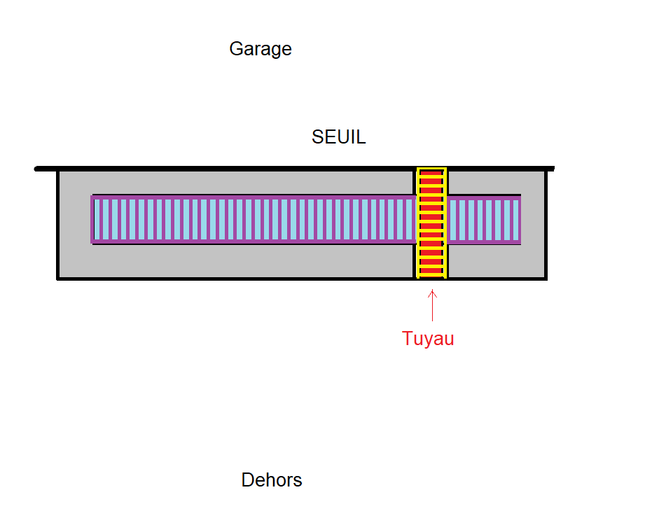

    Je dois couler un béton pour englober un caniveau traversé par un tuyau PVC de 125mm.
    Nom : 1000004143.jpg
Affichages : 804
Taille : 796,5 Ko
    A la construction de la maison en 1962, la largeur de l'entrée (190cm) du garage était prévue pour des voitures de l'époque. Puis dans les années 90, l'ancien proprio s'est raccordé au tout à l'égout et a fait passer le tuyau de 125mm dans le caniveau. Cela ne devait pas lui poser problème car il ne rentrait sans doute plus de voiture depuis un moment vu la faible largeur d'ouverture. Mais j'ai fait élargir l'ouverture (250cm) pour y rentrer une voiture d'aujourd'hui, et je risque donc de rouler sur ce tuyau qui se trouve à peine 2cm sous le seuil.
    Comment ferrailler et/ou protéger ce tuyau pour qu'il ne casse pas au premier passage ?
    Merci d'avance pour vos idées.
    PS : Les réhausses du caniveau ne sont pas en place sur cette photo, le tuyau est donc plus haut mais la hauteur finie du caniveau sera bien à 2cm au dessus du tuyau.

    Avec seulement 2cm ferraillé ou pas le "béton" finira pas casser ! A la place du béton , au passage
    traversal de ta conduite je ferais un faux regard (une plaque d'acier striée) au dessus de la conduite.
    Autre solution surélevé le seuil d'entrée....mais reste à savoir ce que cela va impliquer ensuite. (fermeture, autre ?)

    Surélever le seuil , pas vraiment possible car l'ouverture n'est déjà que de 195cm de haut et la porte de garage est déjà installée. D'ailleurs j'avais du poser une porte de garage "sans linteau" pour économiser quelques précieux centimètres.
    au passage traversal de ta conduite je ferais un faux regard
    L'idée n'est pas bête mais si le conduit n'est pas pris dans le béton, comment assurer l'étanchéité sur son pourtour ?

    Edit : J'ai schématisé ce à quoi cela ressemblerait avec le matériel dont je dispose, est-ce que c'est conforme à l'idée ?

    La partie du manchon située entre le caniveau et le seuil ne semble pas risquer grand chose.
    Le dessin #4 le représente possiblement sous le passage de roue, mais en #1 l'impression n'est pas la même.
    Quelle est la distance entre ce manchon et le mur?
    Quand bien même, un béton dosé à plus de 350kg/m3 devrait tenir, les 2cm d'épaisseur ne concernent que le dessus de la génératrice. Dès qu'on s'en écarte, l'épaisseur augmentre rapidement.

    La solution pour ma part est exactement celle que vous montrez au post #4
    une bonne grille acier ou fonte qui prends appui sur le béton de part et d'autre du tuyau pvc
    de chaque coté du caniveau devrait stabiliser cela
    Justement c'est la partie qui risque le plus car plus on s'approche du seuil et plus le tuyau est haut forcément
    cette partie est complétement à droite ( en entrant ), les roues ( coté droit ) devraient avoir peu de chance
    de passer dessus
    L'ouverture du garage fait 250cm, et l'axe du conduit est à 45cm du bord de l'ouverture. Il y a donc sans doute peu de chance qu'on roule complètement dessus c'est vrai, d'autant que la faible hauteur du garage fait qu'on ne rentrera jamais un véhicule de gros gabarit à l'intérieur. Mais c'est du vieux tuyau, assez fin (pour l'avoir travaillé ailleurs dans la maison) et sans doute devenu un peu cassant avec les années alors j'ai peur qu'en roulant même partiellement dessus ça me crée des ennuis plus tard
    Il faudrait donc aussi s'inquiéter de la partie située après le seuil (à l'intérieur du garage).
    J'y ai pensé aussi oui Et c'est vrai que l'épaisseur de béton est encore moindre à cet endroit, mais heureusement juste après le seuil le tuyau part vers la droite donc il ne se trouve plus dans la zone de roulage. Il ne sera donc exposé que sur quelques centimètres à cet endroit là...
