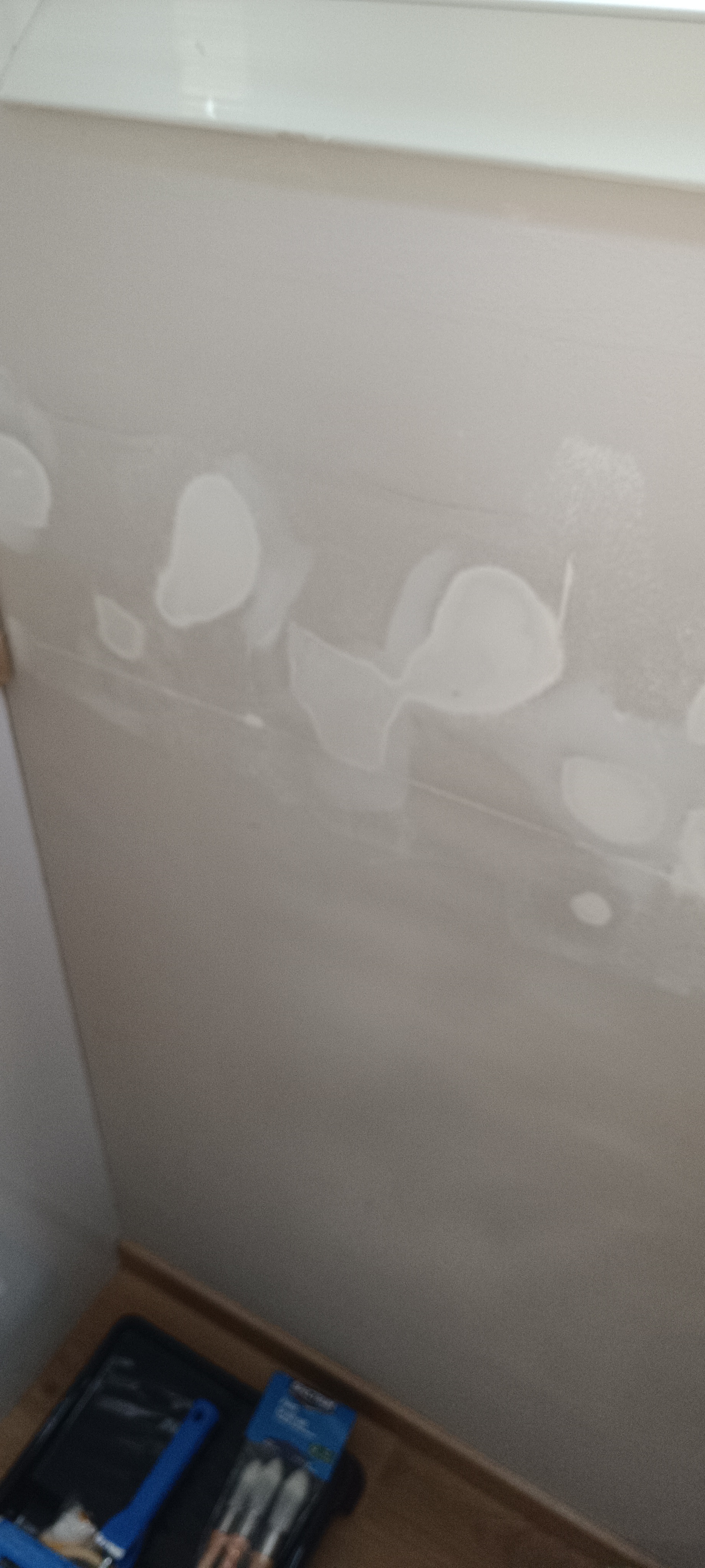

    J'ai enlevé un morceau de crédence qui était collé.
    Du coup celà m'a fait des trous. Voir photo jointe.
    Quelles sont les étapes pour reboucher tout ça?
    Je ne sais pas par quoi commencer.
    Merci pour votre aide

    bjr,
    amha : sonder pour touver le sonne creux , faire tomber les "creux" , poncer au gros pour amortir les angles , nettoyage humide , reenduire sur humide

    Merci pour ton aide.
    Donc voilà ponçage au gros grains
    Ponçage au grains plus fin
    Enduit de rebouchage
    Ponçage
    Enduit de lissage
    Ponçage et voilà le résultat
    Plus qu'à repeindre
