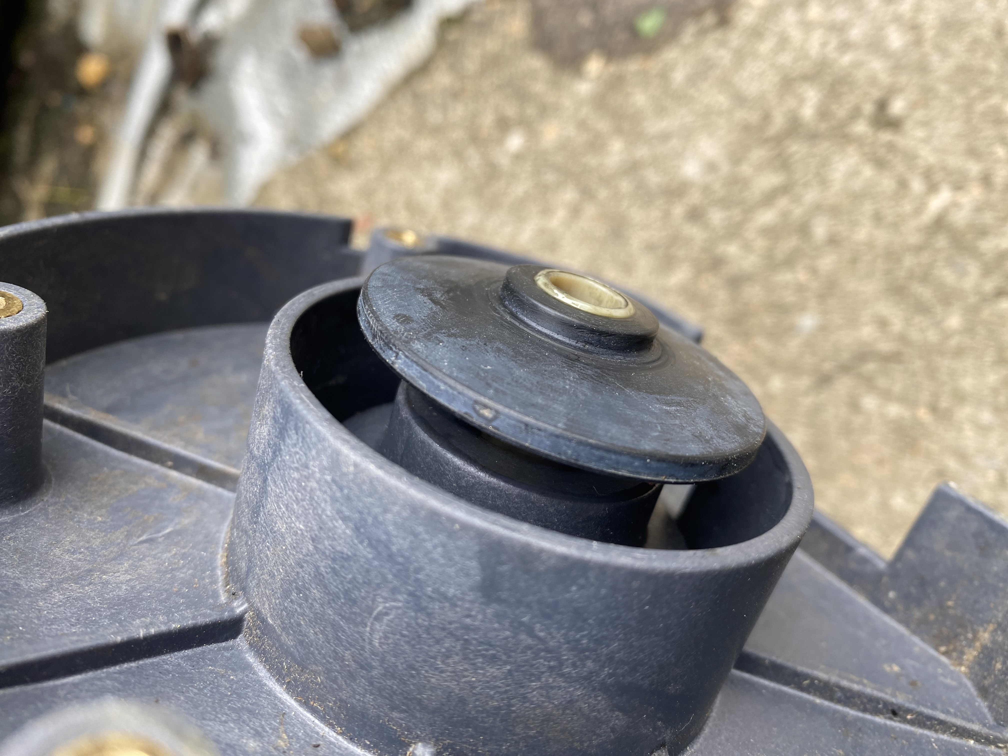

    J’ai une dernière question. Au remontage j’ai un doute sur le sens du joint anti poussière. C’est dans le bon sens ?

    je ne sais pas ce que c'est un joint anti poussière je connais les caches poussières.
    pour moi c'est un joint avec de l'eau.
    il faudrait montrer tous les éléments sur le même axe la turbine etc pour comprendre les différentes portées

    Dans l'autre sens, peux tu monter le reste de la pompe ?
    Re : Pb démarrage pompe piscine
    pour moi, ce joint va entre le moteur et le carter de pompe, il est là pour éviter en cas de fuit du joint d'axe que l'eau parvienne jusque au roulement et aux bobinages, dans le même sens que sur la photo

    salut un joint a lèvre ou spi se monte toujours la lèvre coté pression c a d coté fluides huile ou eau
    Positron1
    montrer ou monter ?
    Monter !
    L'épaisseur du disque peut peut être aller que dans un sens

    il ne s'agit aucunement d'un joint spi, le joint d'axe est un joint cyclam (caoutchouc/disque céramiques en deux parties, une sur l'axe et une sur le carter), on le voit sur une des photos le disque en caoutchouc est un disque de blocage du filet d'eau au cas où le joint cyclam fuie, il se monte entre le carter de turbine et le moteur

    oui on ne parle pas de la même chose, le demandeur indique que c'est un joint anti poussière etc...

    je répète: il y a un joint cyclam pour l'étanchéité à l'axe et un disque caoutchouc pour éviter en cas de fuite au joint d'axe que l'eau coule jusque au roulement !

    justement il ne parle pas du joint cyclam mais du gros joint caoutchouc sur aucune photo on ne voit un joint cyclam bien sur qu il en faut un le disque caoutchouc est peut etre un joint a levres on ne le voit pas entierement

    Le disque caoutchouc ou plastique est là pour évacuer les fuites d'eau par force centrifuge, ce disque a deux sens un bon un mauvais , et certainement que dans un sens il va prendre trop de place ou ne tombera pas en face des espaces dédiées aux projections des gouttes d'eau
