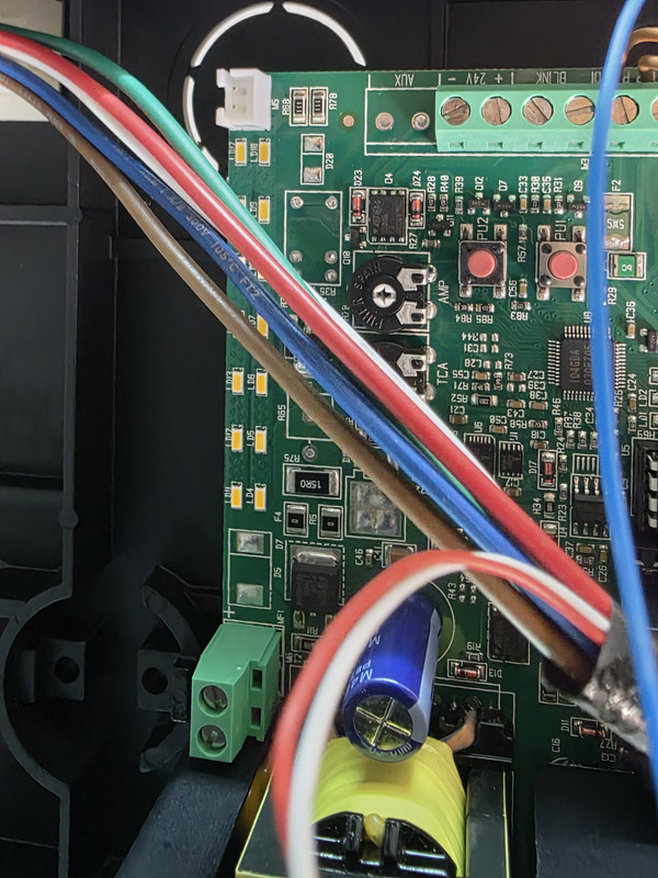

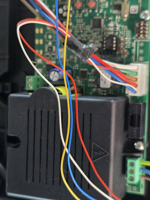

    Voila a quoi ressemble le moteur (c'est complètement différent de la notice)
    Je ne trouve pas les 20v 28 v 35v

    Voir sur le transformateur (figure 15 de la notice)
    See on the transformer (figure 15 of the instructions)
    J'imagine sous le capot noir ?
    Je sais bien que ce n'est pas très clair.
    Mettre F1 sur 20V et F2 ne doit pas bouger. C'est comme le Port-Salut.
    Ce réglage doit concerner la vitesse et surtout le couple du moteur.
    Mettre F1 le plus faible au démarrage. Ta porte est petite, 2,50m de large.
    En cas de nécessité, il est possible d'augmenter la puissance mais cela augmente le danger des personnes en cas d'écrasement !
    Attention aux doigts et aux enfants !

    J'ai démonté le cache plastique mais je n ai trouvé aucun fil ni inscription 20v 28v 35v

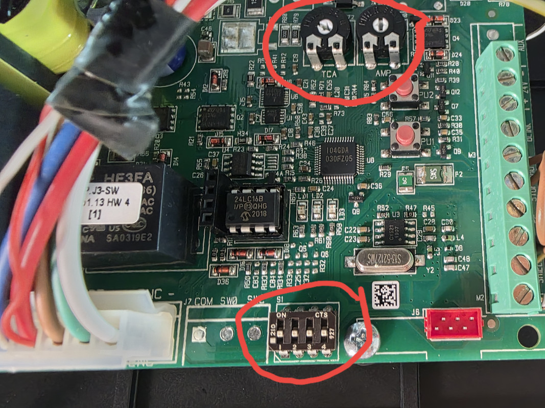

    J'ai trouvé cette video mais elle est malheureusement en espagnol
    D'après ce que j'ai compris il faut agir sur les boutons (voir photo)

    A plusieurs reprises, j'ai fait référence à la notice proposée à mon post #2.
    Elle ne semble pas correspondre à la tienne !
    Merci de me l'avoir signalé.
    Lorsque tu auras mis à disposition un lien sur ta notice, nous en reparlerons, !
    Voir celle-ci en PJ : (beninca-cpj3sw.pdf)
    C'est difficile de traduire ? fichier joint : traduction.txt

    En cherchant j'ai trouvé une version française du manuel,
    DIP 2
    Configurer la vitesse de manœuvre d’ OUVERTURE et de FERMETURE.
    Après avoir placé le DIP2 sur ON avec la touche PU1, on sélectionne la vitesse FERMETURE, signalée par le LED LD3.
    LD3 1 clignotement 50% de la vitesse maximum (Défaut)
    LD3 2 clignotements 75% de la vitesse maximum LD3 allumé fixe vitesse maximum
    Après avoir placé le DIP2 sur ON avec la touche PU2, on sélectionne la vitesse OUVERTURE, signalée par le LED LD1. LD1 1 clignotement 50% de la vitesse maximum
    LD1 2 clignotements 75% de la vitesse maximum (Défaut) LD1 allumé fixe vitesse maximum
    La vitesse en phase de ralentissement n’est pas modifiée.
    ATTENTION: Au terme de la programmation, replacer le DIP 2 sur OFF, la veilleuse commence à clignoter, donner une commande P.P. pour commander une manœuvre d’ouverture (ou de fermeture) durant laquelle les paramètres de fonctionnement sont mis à jour; au terme de la manœuvre, la veilleuse s’éteint.
    La,configuration de la vitesse de fermeture est un succès
    Mais concernant l ouverture, j ai essayé les 3 valeurs mais rien ne change, il faut 34 secondes pour ouvrir le garage
