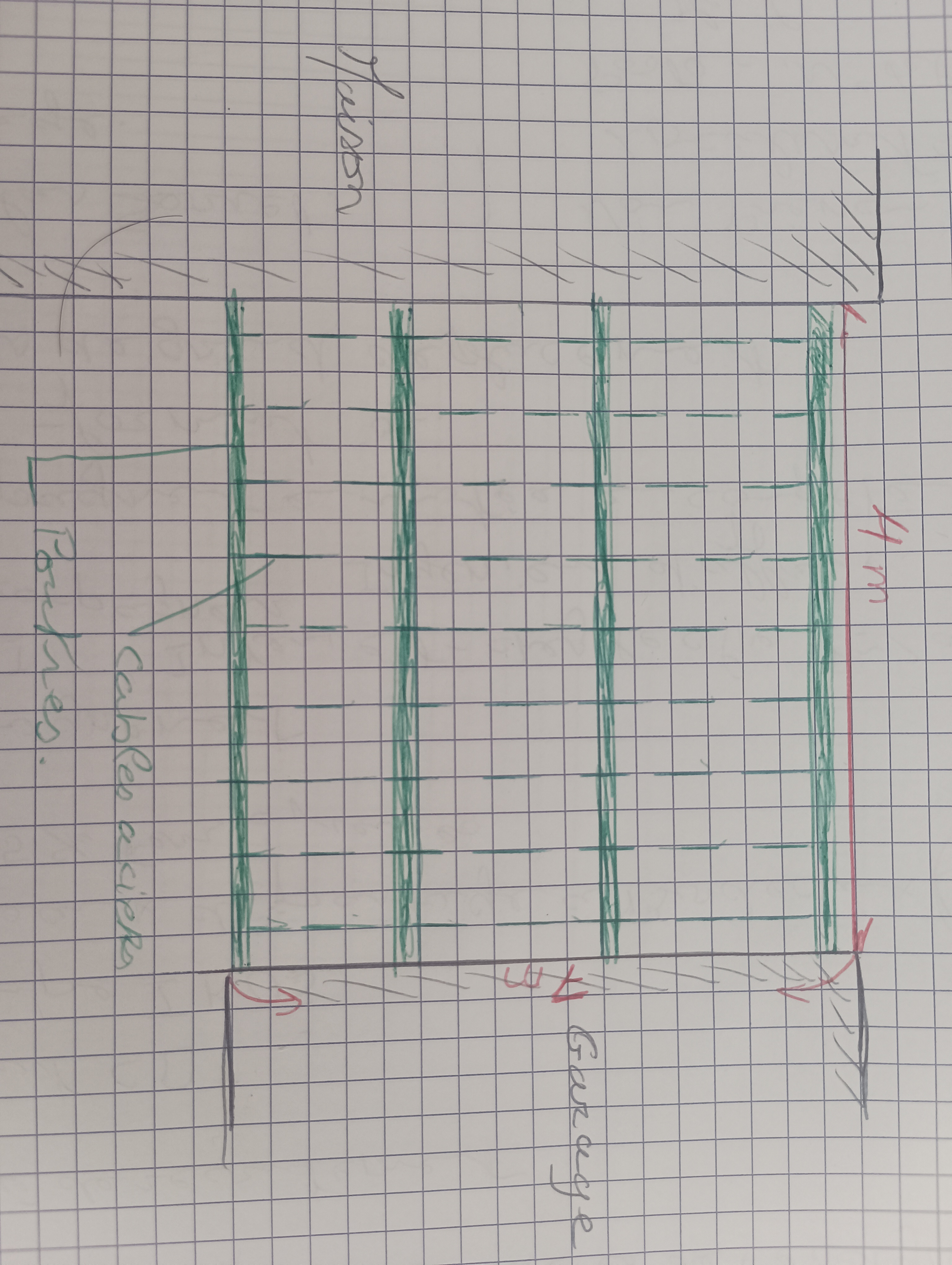

    Bonjour. J'ai besoin d'aide.
    Je souhaite construire une treille entre 2 murs (adossée) sur laquelle vont se développer 3 pied de vignes, et en dessous il y a une voiture.
    La portée entre les murs est de 4m
    A longueur ( le long du mur) est de 7m.
    Je n'arrive pas à dimensionner les tubes métalliques nécessaires.
    J'aimerais un système esthétique et le moins cher, mais solide pour ma zone ( entre deux mer en gironde).
    J'hésite entre les tubes carré, rectangulaires ou ovales sinon, les T ou U ( j'en vois plein par chez moi.
    Merci pour votre aide.

    il faut choisir des profilés qui ,à section équivalente ont la meilleure inertie;de ce point de vue,tu peux éliminer tout ce qui est carré,;(il faut fible en largeur fort en hauteur;
    Par contre,on ne sait pas en dehors des profilés,comment tu comptes soutenir le tout:grillage + tendeurs...donc schéma;
    Se pose aussi la tenue aux intempéries:si pas galvanisé,un tube est plus fragile du'un té ou IPN;

    Voici le croquis que j'ai fait du projet.
    J'espère qu'il est visible et lisible

    Par ex:
    charge:25daN/m2 ;espacement des barres 0.5m >té de 50mm
    pour limiter la flexion et augmenter la résistance on peut cintrer au milieu ou faire une encoche et plier et ressouder;
    perçage tous les 30cm>environ 200 trous; éventuellement solution par grillage auto portant;
    fixation des profils au mur: par scellement>indémontable;ou par muralière avec encoches pour recevoir les extrémités;
    longueurs 4m:en genéral les longueurs du commerce sont en 6m:la solution par morceau de 2m ressoudés devient + avantageuse;
    cdlt

    Si j'ai bien compris, merci de confirmer, le dois mettre des cornière en T de 50x50 tous les 50cm (sur le coté de 7m).
    Il me manque l'épaisseur du métal.
    Si j'augmente à 60, est ce que ça change quelque chose ou ta préconisation est optimisée?

    C'est çà; les profils sont normalisés>pas la peine de chercher l'épaisseur;(ou voir dans le catalogue aciers mottard)d'ailleurs l'âme est légèrement conique;
    en 60: pas besoin de cintrer;

    J'ai étudié le cout du métal, j'en suis à plus de 700 € avec les Tés. c'est énorme sachant qu'il me faut d'autres éléments pour finaliser la treille.
    Si j'utilise les tubes 100x100, cela me coute 550€ sans le reste.
    Deux possibilités:
    Réduire de moities le nombre de Té (passer à un écartement de 1m)
    Réduire la section du tube carre à 80x80x3 et rajouter un tube intermédiaire.
    Le but, moindre cout tout en gardant une solidité pour les vignes.

    Disons,qu'en té de 50 au lieu de 60 et tous les mètres ,se serait un bon compromis;(moins il y a de barre et plus il y a transfert de charge vers le fil de fer);
    ceci permettrait de se payer du galva;
    cdlt
    c'est vrai que j'ai pris 25 daN/m2 ce qui est sana doute exagéré;

    Et si je fais:
    Les extérieurs: (te tournés vers l'interieur en 60x60 ou 50x50) sur lesquels j'accroche les câbles.
    L'interieur: Té de 50x50 mais espacés de 1.5m (soit 3 barres) dans lesquelles traversent les câbles acier.
    est ce que ca tiendra?

    1- Ce sont des vigne de table.
    2- Elle seront taillées en hiver ou début printemps (très rare la neige dans l'entre deux mer)
    3- Les tés aux extrémités: les ailes vers l'intérieur avec trou pour cable acier
    4- Les tés internes: trous de passage dans les ailes, tournées vers le sol, pour faire "glisser les câbles".
    5- Les câbles, j'était partis sur des câbles acier inoxydables 7 brin de 3mm d'épaisseur.

    Je voudrai savoir si je peux partir sur ce montage:
    -Té de 50 espacés de 1.5 m
    - Cable acier inoxidable multibrin 3mm ou fil de fer galva 2.7 mm
    Ca va tenir?
    Est ce que je peux espacer encore les tés?
    Non 1,40, si tu sais souder pour éviter de perdre du fer, fais un multiple de 6 m
    Ca va tenir?
    Oui
    Je ne m'y risquerais pas , ça va pendouiller !!!
