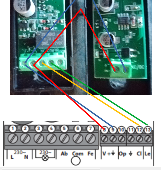

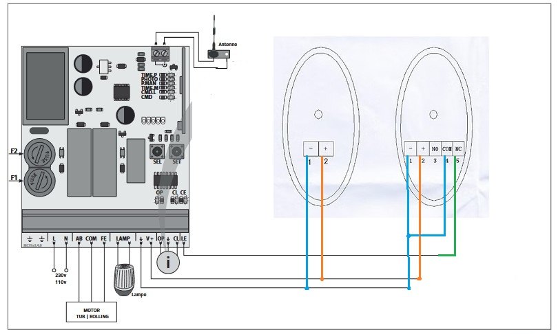

    j'ai l'automate de commande Motorline MC75 qui gère un rideau métallique avec moteur simu 845, tout fonctionne bien.
    Il me reste à raccorder les cellules photo, mais celles-ci sont de marque YET 606/607, sans notice.
    Je n'ai pas de commande filaire raccordée pour la montée/descente, uniquement la télécommande :motorline.png
    Voici le raccordement préconisé "garanti" par ChatGPT :schema.png
    Je voudrai une validation humaine parce que ce n'est pas conforme au schema Motorline MC75 (avec un pontage entre DV et COM) : Capture d’écran 2025-11-19 180528.png
    Pouvez vous corriger ou confirmer ?

    edit : correction +/- du schema préconisé :

    ce que j'ai trouvé sur les cellules :
    https://www.bsmworldwide.com/yet606-...rared-beam-sen
    sur la doc de motorline, le Com de la cellule est bien relié au - de l'alim des cellules.
    Et la connexion "LE" au "NC" de la cellule réceptrice.
    Donc on devrait câbler comme suit:
    Et remettre le "chat" dans son panier !

    Merci annjy, j'ai essayé cette combinaison cet aprèm mais sans succès, les cellules n'arrêtent pas la descente et ça ne vient pas des cellules : j'ai contrôlé le relais à l'ohmètre il bascule bien. Sur la carte, les cellules sont bien détectées et en marche : j'ai la led "Ce" allumée et "photo" lors du paramétrage
    Avec le schémas de chatgpt, les cellules se comportent à moitié comme un bouton et à moitié comme des cellules : la porte arrête bien la descente puis remonte en cas d'obstacle au passage des cellules, parfait...mais lorsque le rideau est fermé, il suffit de masquer les cellules pour que la porte s'ouvre.
    Je vais laisser reposer cette nuit, revérifier tous mes branchements un par un, et noter le comportement pour chaque branchement, ce sera peut-être plus parlant.

    bon, j'ai tout repris depuis le début :
    chatGPT était à côté de la plaque
    C'est le pontet dessiné sur le schema motorline qui m'a perdu...: Nom : pontet.png
Affichages : 133
Taille : 10,1 Ko
    c'est donc ton schema qui est bon annjy, merci !
    Dernière modification par popop ; 20/11/2025 à 18h27.
    Re : Câblage incertain cellules photo rideau métallique
    C'est vrai que ça peut être ambigu.
    J'ai considéré que la liaison COM-NC sur le schéma Motorline était en fait la représentation du contact du relais. (en position NC (Normally Closed))
    résolu
