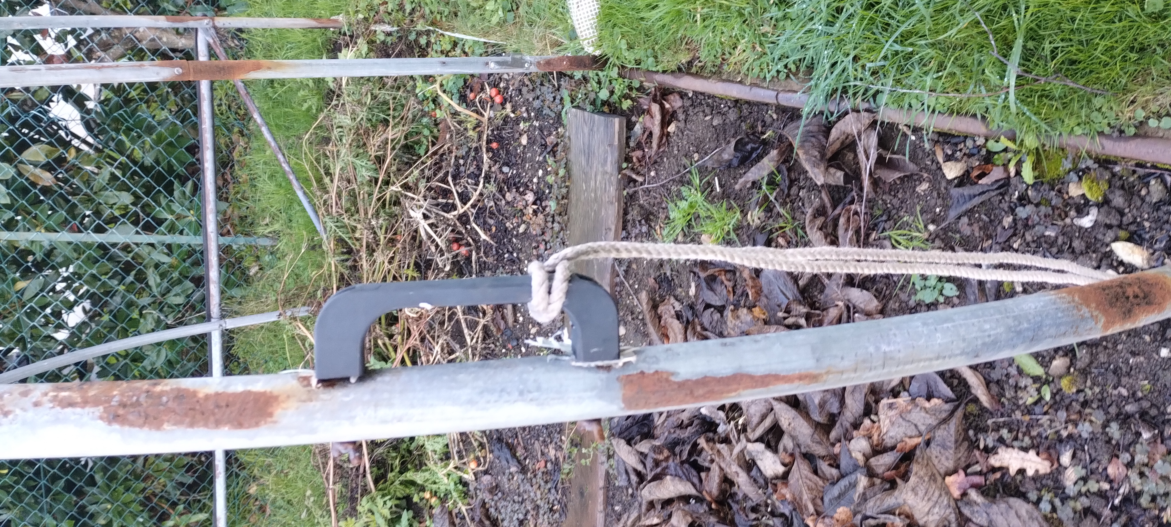

    Bonsoir à tous,
    J'ai dans l'optique de rénover une structure de serre de jardin en tube acier galva en diamètre 32 mm.
    J'ai déposé la bâche pour une nouvelle, et j'ai remarqué en plusieurs endroits des taches de rouille sur la structure galva.
    Je cherche une solution pérenne pour traiter ces taches de rouille.
    Merci pour les solutions apportées .
    Cordialement, jp du Penn Ar Bed

    Re : Tubes acier galvanisés
    une petite photo :Nom : IMG_20251119_100933795.jpg
Affichages : 234
Taille : 4,01 Mo
    l'attaque de rouille paraît très profonde, peut-être presque toute l'épaisseur des tubes est oxydée, transformée en rouille.... d'où fragilisation +++ des tubes... d'autant qu'on peut soupçonner qu'il y a aussi attaque de rouille par en-dedans....
    Dans ce cas, pour avoir une arrêt définitif du processus de rouille, il faut aussi traiter l'intérieur des tubes! Et c'est pas facile!
    Hélas, à certains endroits, la rouille me semble même avoir complètement percé un tube....
    Dans l'idéal, une fois les tubes bien séchés dedans, il faudrait tout remplir de rustol, à refus, puis récupérer l'excédent.... mais si ça fuit de partout
    difficile.....
    pour les mélanges phosphatants, inutile de sécher avant application.... mais comme ensuite l'application d'une peinture grasse est indispensable dedans.... c'est avant d'imprégner avec qu'il faudrait sécher la sous-couche phosphatée: c'est encore plus délicat à réaliser....

    J'ai aussi ce sentiment. Au niveau du sol, on pourrait penser qu'il ne reste pas tant que ça de matière. A mon avis, plutot que de dépenser en cache-misère, faire un état des lieux un peu plus approfondi serait utile.

    Pour répondre aux interrogations de certains (une photo reste une photo et n'est peut-être pas très parlante), il n'y a aucun trou sur la structure
    J'ai poncé légèrement les "plaques de rouille" et les tubes sont lisses en dessous..

    Bonjour,j'ai compris le pb en regardant la photo et il y y a confusion sur le type de matériaux il s'agit de tubes zingué "La principale différence entre les deux est que la galvanisation à chaud consiste à immerger le composant en acier dans une cuve de zinc fondu à chaud, tandis que le zingage utilise l'électrolyse (courant électrique) pour recouvrir le zinc"Par retour expérience un tube galva ne rouille jamais ,il peut ce dégrader par réaction chimique,la solution c'est chère" frameto" ou peinture galva par chère(action).
    bon courage...

    On peut ajouter , qu en galvanoplastie on depose environ 10 microns de zinc , tandis qu en galvanisation c'est autour de 100 microns ...
    mais d'aspect , je pense qu'il sagit de tube chauffage galvanisé , ce que l on trouve couramment dans le commerce
    le tube zingué electro est souvent bichromaté ( jaune - vert )
    Dernière modification par JeanYves56 ; 22/11/2025 à 14h25.

    Ce que je sais, est que la structure a 10 ans et m'a été vendue comme "structure en acier galvanisé diamètre 32 mm / ep. 1 mm"
    yaadno
    donc pas du tube chauffage,mais du tube "serrurier" électrozingué;ep1 attention les trous quand même!
    cdlt
    JeanYves56
    bjr ,
    oui avec ces dimensions ce n'est pas du tube chauffage qui n'est pas galvanisé non plus , mais simplement zingué ,
    donc une protection de faible epaisseur .
    type de tube qui etait utilisé pour porter les antennes telé par exemple...
