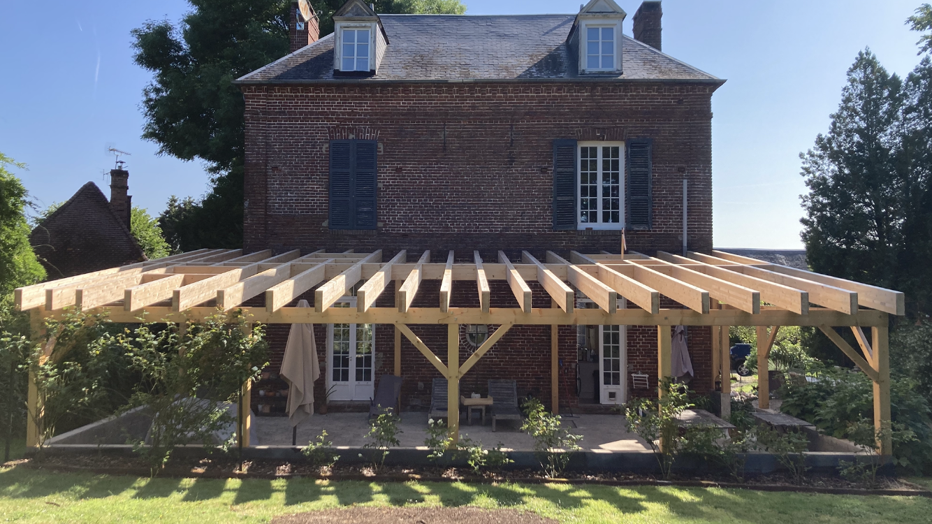

    Apres mise en place d’une terrasse de 80m2 adossé à la façade de la maison en brique, fondations et dalle de ciment, trois rang de parpaings à bancher avec armature pour retenir 30cm de terre. Réalisation en 2019.
    Au printemps j’ai attaqué la mise en place de l’ossature bois sur les parpaings à bancher, poteau de 140x140, madriers et poutres en lamellé collé de 300x100, avec 7,50m de portés.
    La charpente est mono pente, à 7°, adossées au mur en brique de la maison.
    La structure est magnifique et suis très content du résultat…

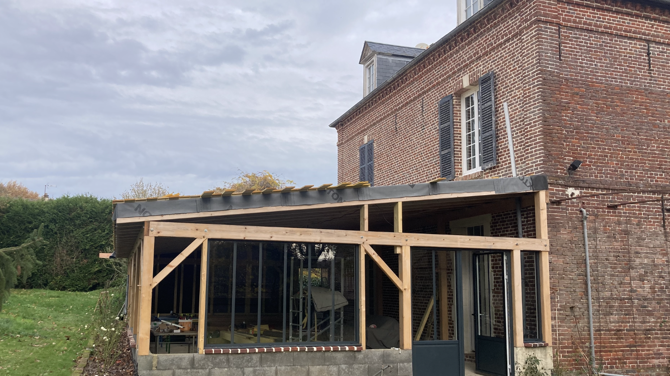

    Nom : IMG_7088.png
Affichages : 164
Taille : 3,76 Mo
    Photo des travaux
    Coach28

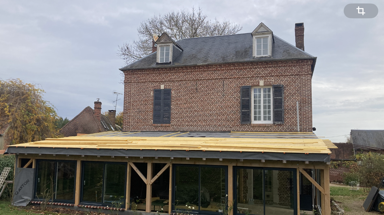

    Re : Charpente qui risque de passer l’hiver dehors…
    Nom : IMG_7086.png
Affichages : 168
Taille : 3,42 Mo
    Travaux en cours début septembre
    Coach28
    Quelques photos du début des travaux et du mois de septembre, le voliges ont été posée en entier, ainsi que les clins sur les façades. Et depuis mi septembre arrêt des travaux…

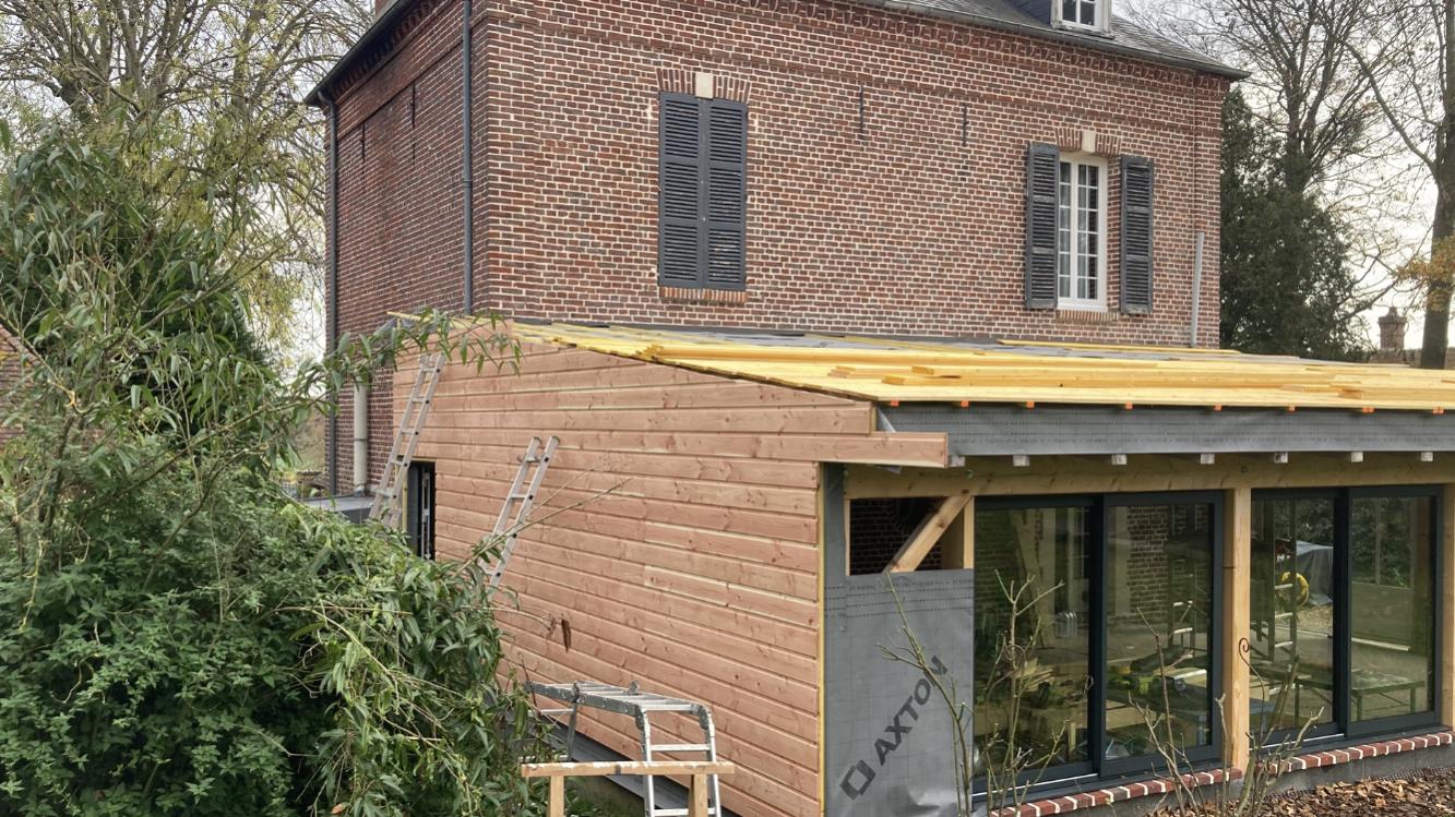

    Nom : IMG_7085.jpg
Affichages : 159
Taille : 251,5 Ko
    Pose des Clins d’un côté
    Coach28
    Autre façade avant le chevronage pour recevoir clins et film sous toiture côte ext et rails ba13 intérieur.

    Voili voilou quelques photos du chantier comme demandé, merci pour vos idées et conseils pour mettre le dessus de l’ouvrage à l’abris pour passer l’hiver au sec…
    Bonjour, Ce genre de bache pourrait faire l'affaire:
    https://www.action.com/fr-fr/p/25411...ion-werckmann/
    il en faudra probablement une paire.
    Vu le prix, ça ne durera pas plus qu'un hiver...mais c'est tout ce qu'on lui demande
    Pour empécher quelle ne se "souléve" (se prendre pour une voile)
    Mettre qq planches sur les voliges et poser sur ses planches qq cairons.
    Ca lestera le tout !
