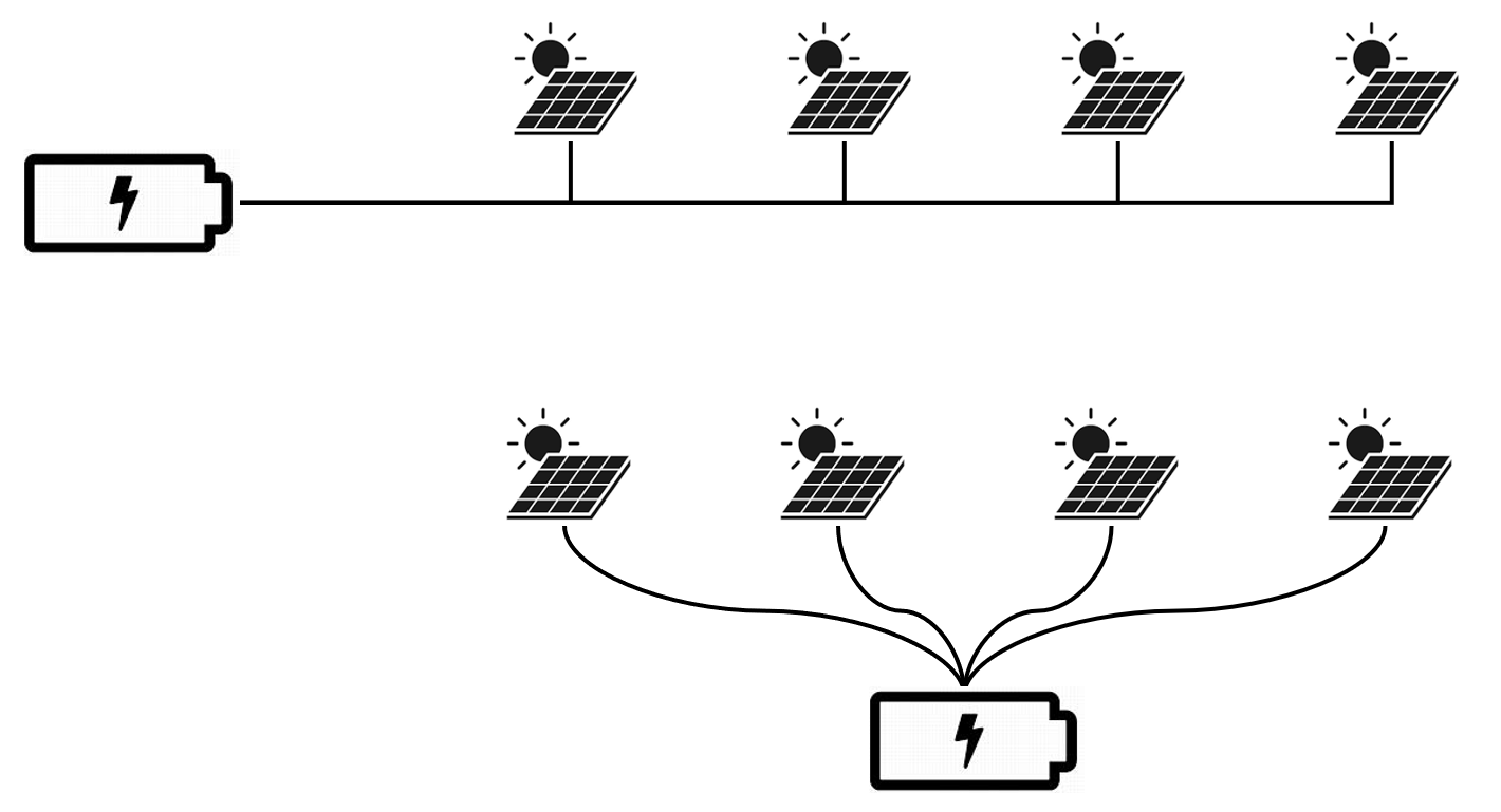

    De ce que je comprends de la question de da23real, on peut avoir deux manières de connecter un set de PV à un récepteur (eg batterie + gestionnaire de charge) -- celle en "bus" (image du dessus) ou celle en étoile (celle du bas) :
    Nom : Screenshot 2025-11-14 142810.png
Affichages : 140
Taille : 72,0 Ko
    Il y aurait aussi une topology en anneau, mais a priori peu pertinente ici.
    A priori les deux fonctionnent, et le choix se fait sur des critères normatifs (que je ne connais pas) et/ou sur des optima de practicité (distance entre la batterie et les PV, disposition relative des PV, etc.) et de cout.
    Pour ce qui est du coût énergétique, i.e. les pertes ohm, on cherche à calculer la puissance dissipée par chaque morceau de câble, puis on les somme. La puissance pour chaque fil s'écrit
    où est la résistivité du cuivre vallant ~(1/58e6) ohm mètre (et non Ohm/m), L et S sont la longueur et la section du morceau de fil considéré, et I est le courant y circulant.
    On peut simplifier le dimensionnement en choisissant ex ante une densité de courant, e.g. 4A/m², et en déduire la section de chaque fil en fonction du courant y circulant.

    Ma question à moi c'était dans le 2ème schéma, où mettre le point où se rejoignent les panneaux
    En série je pense que c'est plus risqué en cas de cours ju non ? Et puis à ma connaissance en série il suffit d'un panneaux à l'ombre pour que tous se limitent à la puissance du plus faible.
    De plus comme tout mes panneaux ne font pas la même puissance ça n'aurait aucun intérêt
    Et
    Bonjour ? la réponse est simple : au bout des cables présents sur les panneaux.
    Si pas de cable , et que ce soit toi qui fait les liaisons jusqu'à un point commun, tu fais au plus court en essayant
    d'avoir des longueurs égales pour les liaisons individuelles.
    Ensuite tu reparts en "gros cable" tenant compte de la somme des intensités individuelles.
    tes panneaux sont électriquement en parrallèle, l'ombre sur 1 panneau n'a pas d'incidence sur les autres
    s'ils étaient en série le problème pourrait se poser
    Je l'ai déjà dit : faut voire
    Et voire quoi ? Le courant de court-circuit, la longueur des conducteurs et leur section.
    On chipotera la température ambiante plus tard si nécessaire.
    On peut aussi fournir une réponse encyclopédique, mais ce sera plus long.
    Les deux shémas #23 montrent des panneaux sonnectés en parallèle.
