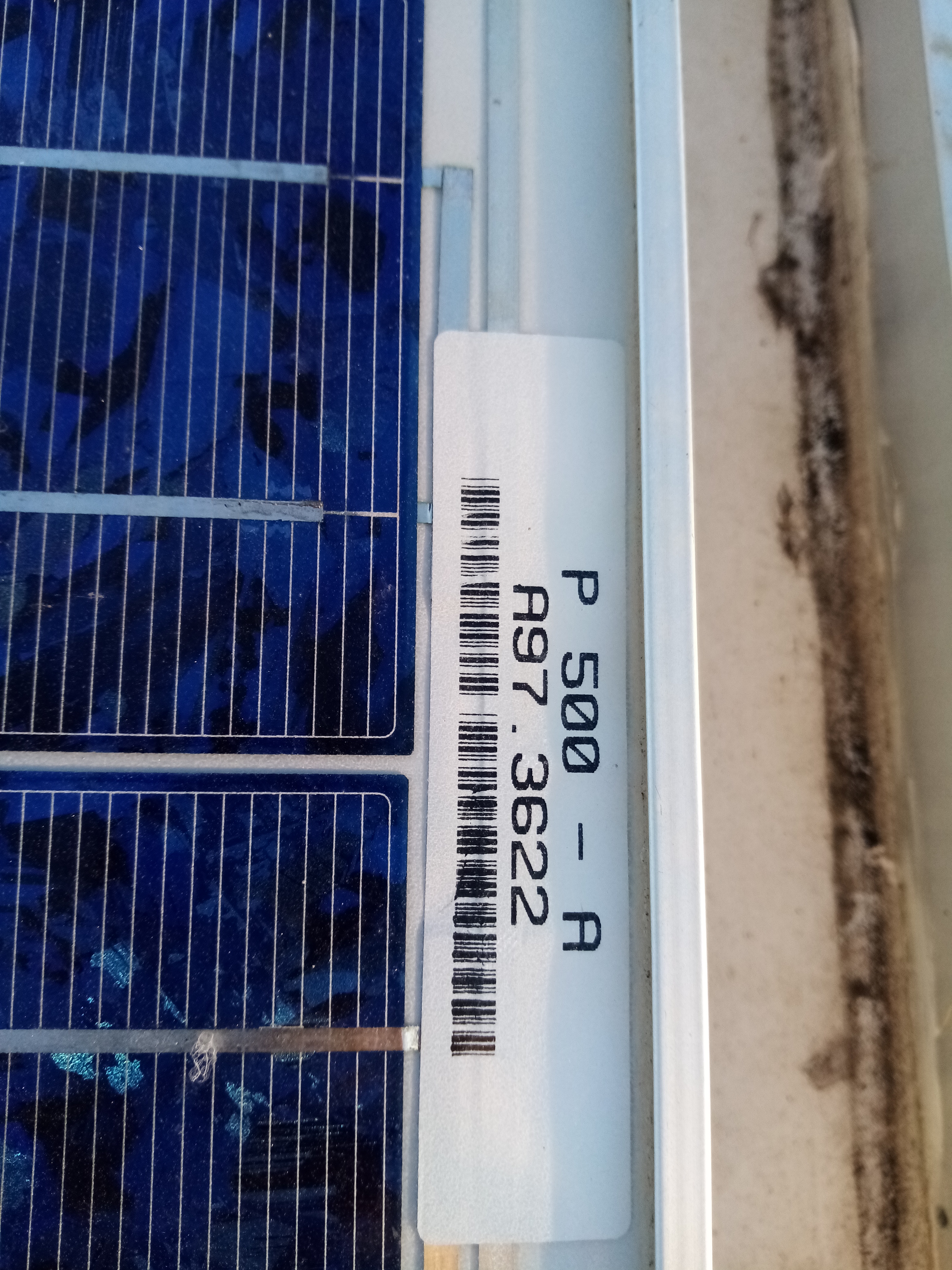

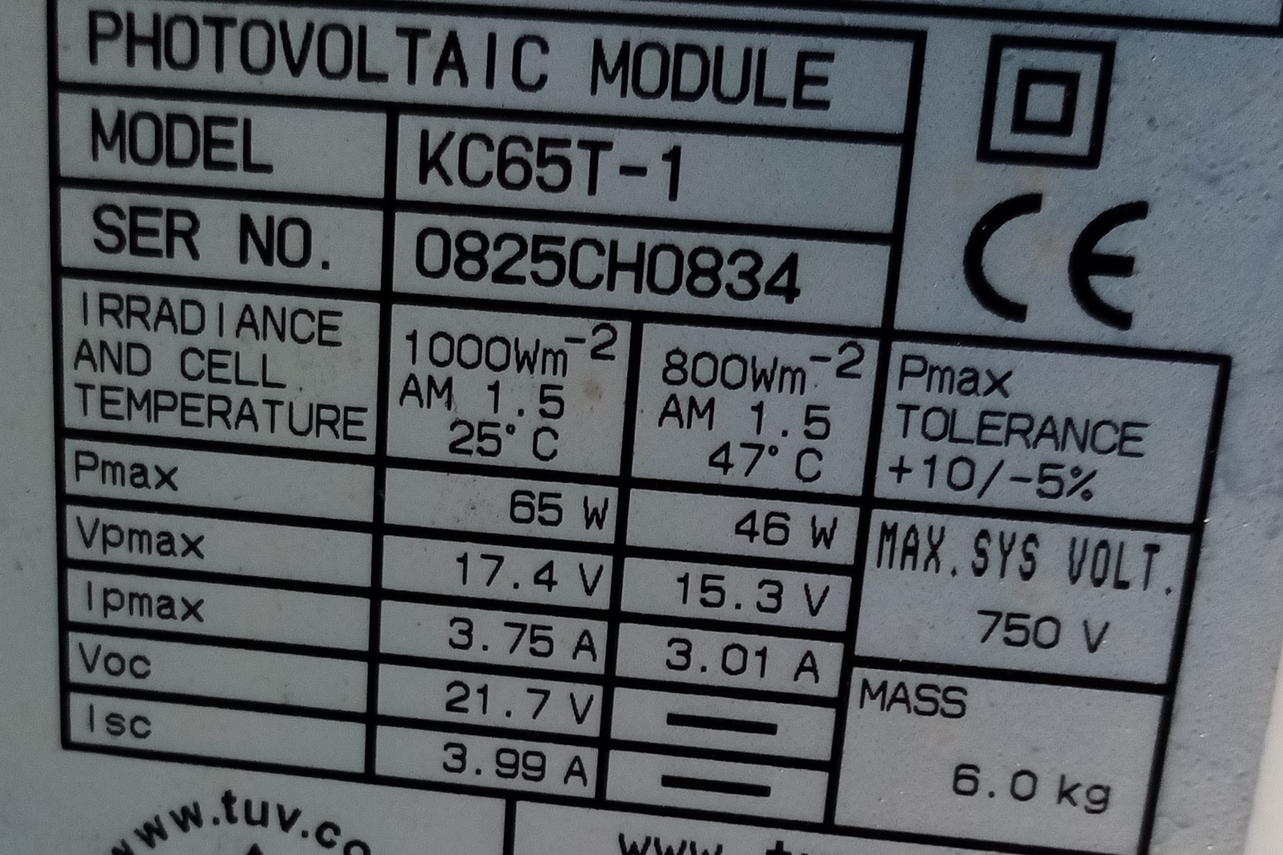

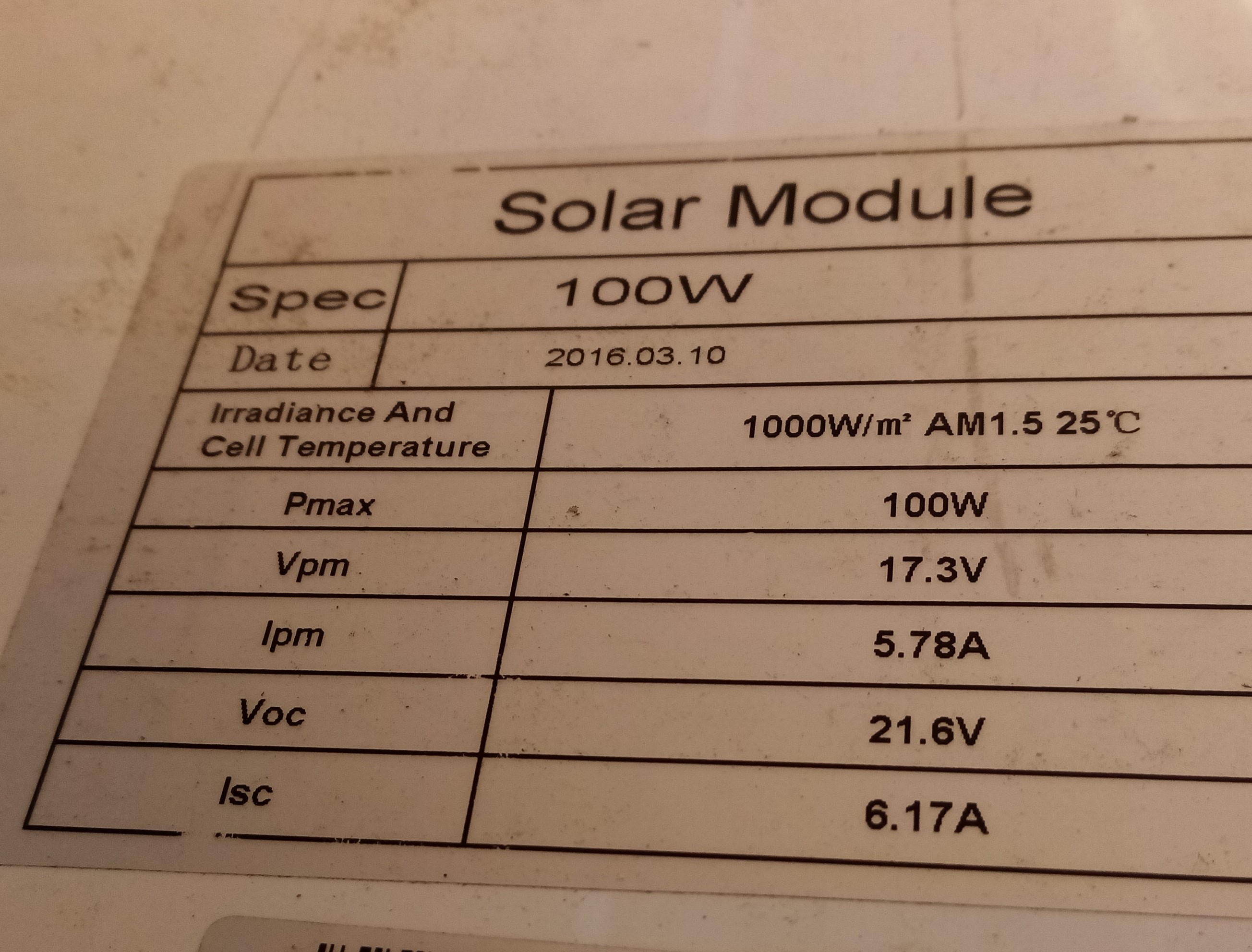

    Sinon j'ai des étiquettes que sur 2 sortes de panneaux
    Celui là il y en a qu'un
    Là y'en a 2
    Et ensuite il y a celui là sans étiquette il y en a 5 ça semble être ça
    Pièce jointe 513946
    Pièce jointe 513947
    Là y'en a 2
    http://www.posharp.com/BizInfo/PVPan...pid=394864131&
    Pièce jointe 513948

    Bah justement j'ai regardé et avec du 10mm² pour 14m (j'aurais clairement moins) ça donnait au dessus de 120A donc le double du max admis par mon MPPT donc je pense avoir une trés trés grosse marge !

    un cable de 10 m (*2) en 10 mm² a une résistance de ~34 mOhm. Sous 50 A, ca fait une chute de tension de 1,7 V. Le rendement du cable est alors de l'ordre de 90%... c'est très mauvais - acceptable si tu as un surplus de puissance électrique, mais techniquement très mauvais.

    Dans l'exemple ci-dessus, un 16 carré aura une résistance de ~21 mohm, le câble va donc manger (50x50x0,021) W soit ~55W.

    Pour un rendement de 95 % il faudrait déjà un câble de ~35 carré . . .
    Re : Fusibles et panneaux solaires
    Je doute qu'on atteigne les 50 A avec ces panneaux.
    Apparemment ils sont donnés pour 3 à 4 ampéres..
    meme si 5 en parallele....ça n'ira pas trés loin (5x4= 20 ampéres), gros maximum
