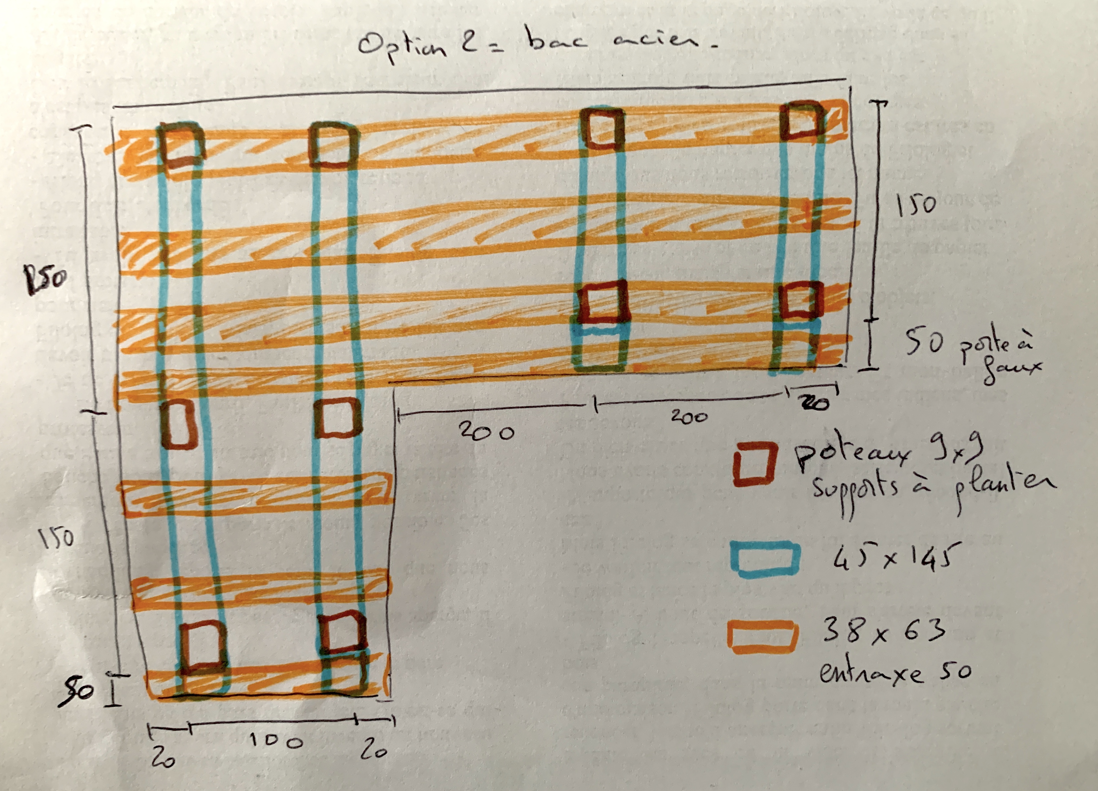

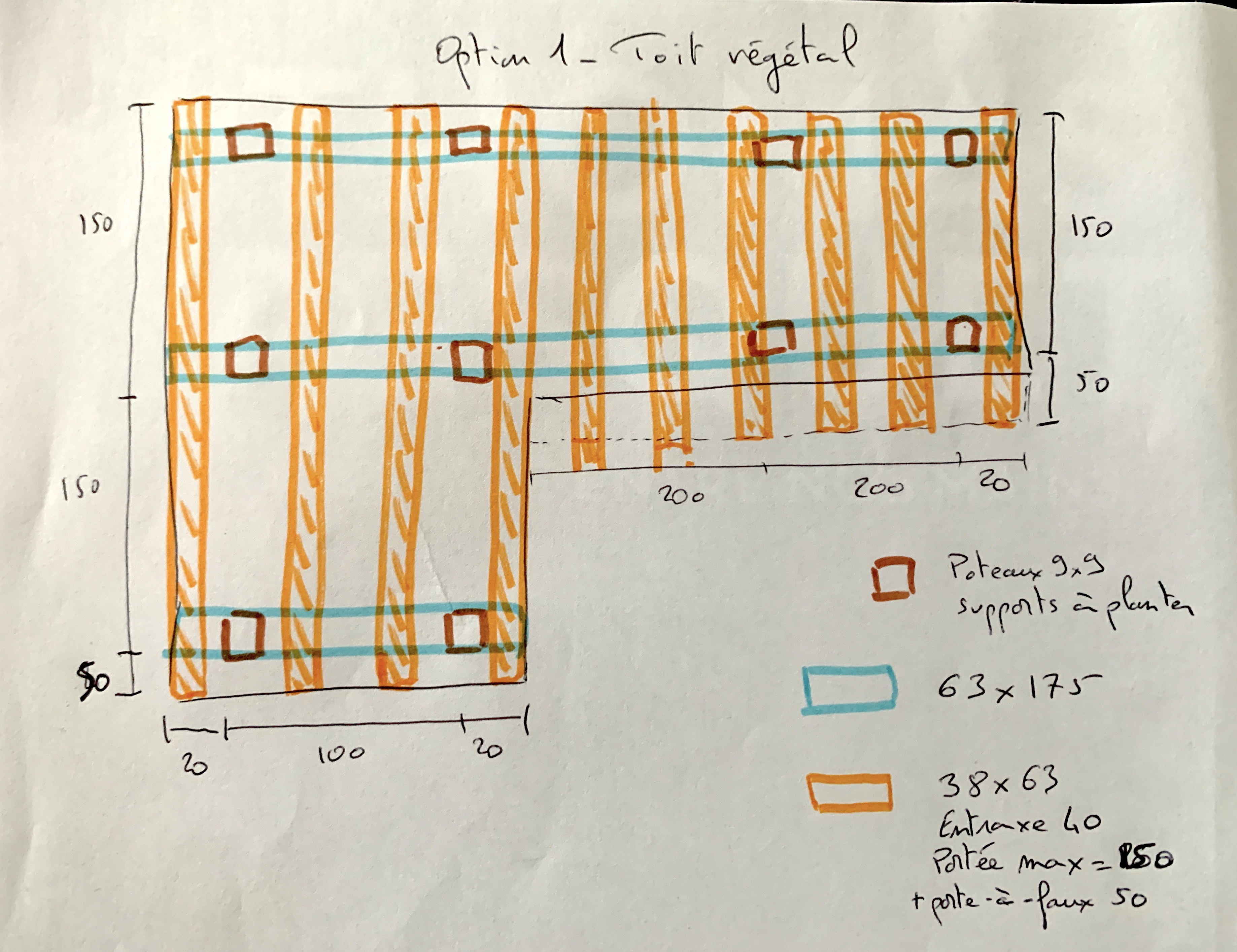

    J'ai actuellement un abri à bois sur structure de poteaux 9x9, avec support à planter.
    Tout va bien, mais j'envisage de changer la toiture.
    J'hésite entre deux possibilités : simple, en bac acier (pente de 7%) ou osb 15 ou 18 + EPDM + végétalisation extensive (pente de 5%).
    Je suis dans le Pas-de-Calais (pas de fortes neiges), l'abri sera mitoyen sur son long côté à un garage en parpaing, et les vents opposés sont coupés par un autre garage, à 3 mètres en face de cet abri.
    Pour le toit végétal, j'ai d'abord essayé de voir avec des abaques, pour dimensionner quelque chose avec du 63x175 et du 45x145, mais en voyant ce qu'a fait un autre internaute (https://jardinoscopeprat.canalblog.c.../39817615.html), j'ai l'impression que c'est peut-être un peu surdimensionné.
    Comme j'aimerais autant que possible limiter les frais (ouille la bâche epdm que c'est cher !), je souhaiterais réutiliser les demi-chevrons 38x63 que j'ai actuellement sur le toit.
    Pensez-vous que les deux plans de charpente suivants soient viables ? Si je peux faire moins, ça me va aussi, j'essaie d'économiser...
    Pour info, je prévois sur un côté un porte-à-faux de 40 ou 50 cm, 20 ailleurs sur le pourtour.
    N'hésitez pas à me dire, aussi, si vous pensez qu'il y a trop de chevrons, notamment dans la version bac acier...
    D'avance, merci pour vos conseils, et désolé pour le côté très rudimentaire des dessins !

    je ne vois pas de pb particulier dans le dimensionnement des bois ,dans les 2 cas;
    je suppose que la pente est d'avant arrière sur ton plan?
    Pour le bac acier:les entraxes fixations sont des données constructeur et autour de 0.8m;donc tu dois pouvoir économiser;

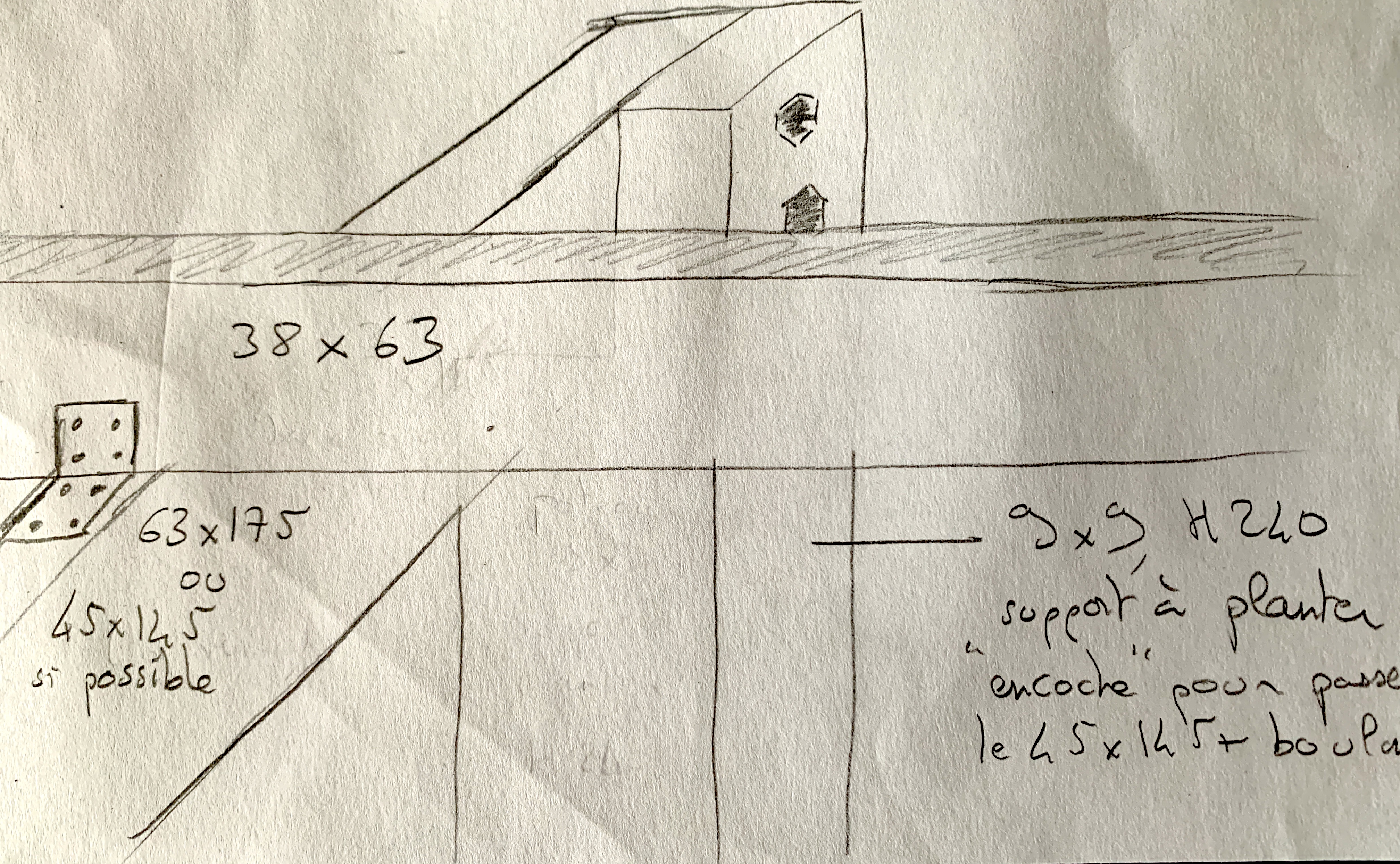

    ce que j'aimerai voir c'est un croquis de l'assemblage en tête de poteau?
    IL faut aussi prévoir qq contreventements si tu ne veux pas voir l'ensemble finir en hélice d'avion;
    Bien évidemment,il y a 2 budgets très différents et pour un abri à bois....çà reste ton choix;

    Un contreventement est prévu, heureusement !
    Si je peux passer en 38x63, c'est top, même pour le toit végétal.
    La pente va, si on suit les croquis, du haut vers le bas (le mur de la voisine longe le côté haut).
    Au niveau des jonctions, je pense :
    - boulonner les 45x145 (bac acier) ou 63x175 (toit végétal) dans les poteaux de 9x9 ;
    - poser les demi-chevrons par-dessus, fixés par grosse équerre.
    L'idée est maintenant de budgétiser tout ça, et de faire un choix.
    c'est justement çà que j'aimerai voir dessiné;comment est positionné le 63x175 par rapport aux 4 poteaux(qui sont bien alignés?);
    Dans ce genre d'assemblage,si c'est boulonné,je préfère moiser les poteaux par 2 bois aussi haut,mais de la moitié en épaisseur;
    le mieux serait que le poteau ait une entaille de chaque côté pour que le chevron repose et ainsi on gagne sur le diamètre du boulon;

    et savoir aussi de quelle matière sont les poteaux ,car 9x9 c'est un peu juste et de quelle manière sont-ils fixés au sol

    Voici ce que je prévois pour l'accroche :
    - dans le 9x9 (240 de haut, sur un support à planter ; mon abri actuel, équivalent en dimensions, n'a jamais bougé (toiture tôle bitumée), une encoche pour poser la perpendiculaire + 2 boulons ;
    - le 38x63 se pose par-dessus, maintenu par une équerre.
    Reste à voir si le 45x145 passerait pour une toiture végétalisée...
    faut pas jouer ,d'autant que l'on ne connaît pas la masse réelle humide;

    En fait selon le choix de toiture, mes chevrons ne sont pas dans le même sens.
    Donc mes pannes (est-ce le bon terme) non plus.
    Dans l'option bac acier, les 45x145 sont dans le sens de la pente (chevrons perpendiculaires à la pente), dans l'option végétal ils sont perpendiculaires à la pente, pour avoir les chevrons perpendiculaires à l'osb.
    Il est toujours possible d'aligner les poteaux, mais cela ne change pas grand-chose, j'ai l'impression (ça déplace juste la plus grande portée d'un côté ou de l'autre du poteau central, qui n'excèdera pas 150 cm en principe, quelle que soit la situation.
