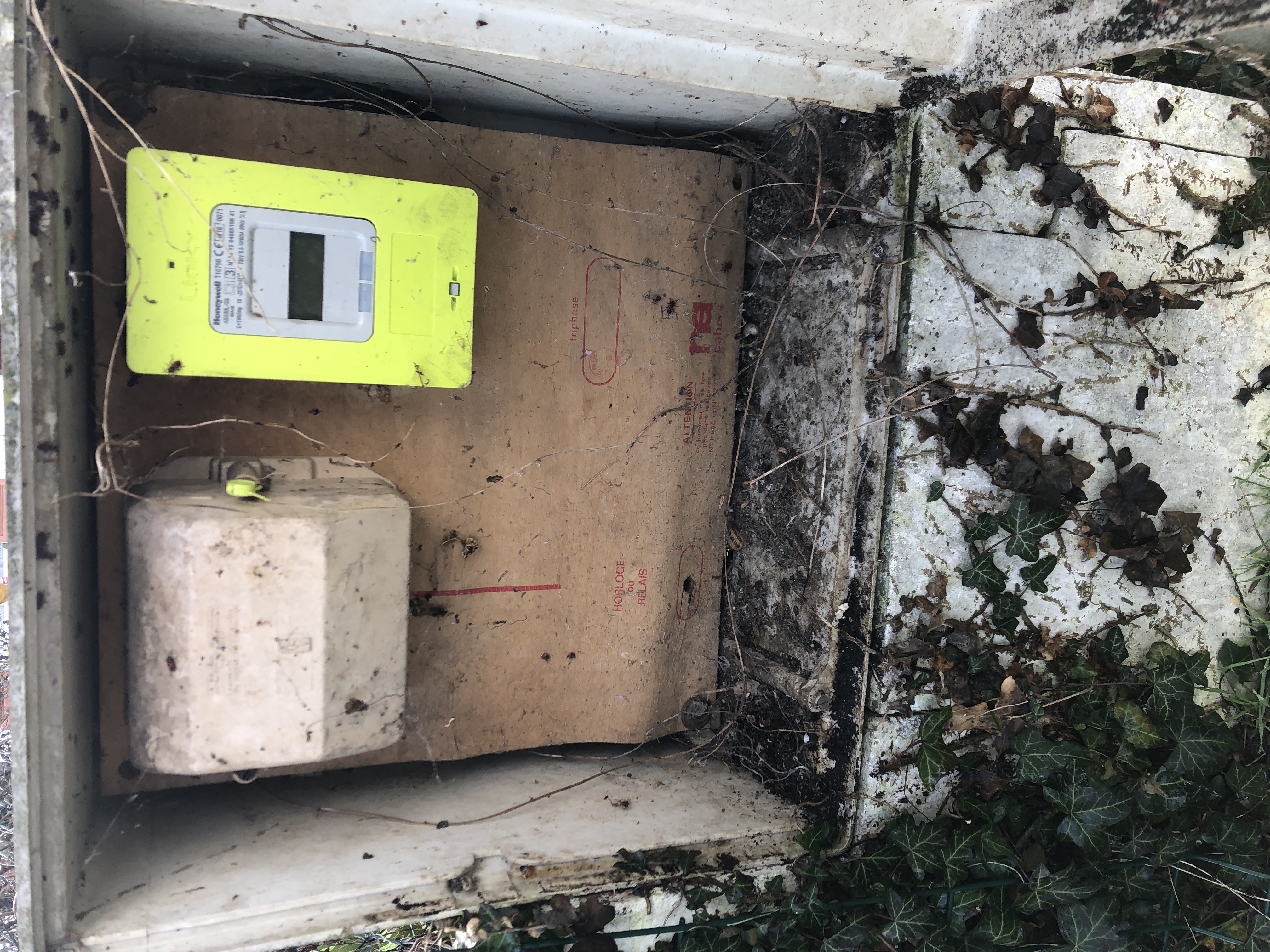

    Mets-nous une photo de ce coffret (porte ouverte). , qu'on voit au moins ce qu'il renferme.
    Quelle sera, approximativement, la longueur de la tranchée vers la maison ?
    Au vu de ta réponse, c'est NON. Il faut re raccorder au niveau de ton tableau de répartition.

    Voici la photo
    La tranchée ferait 15 metres

    Confirmation : Impossible de ce raccorder à ce niveau, qui est entièrement ENEDIS.
    Tu peux nous mettre une photo de ton tableau de répartition, et on pourra te conseiller pour réaliser ce départ.

    Merci Bob92,
    ma question portait surtout sur cette possibilité de raccorder au coffret. Je comprends que l'absence de disjoncteur ne le permet pas et que je ne peux exiger d' Enedis qu'ils en mettent un. Dommage !

    Une solution serait de demander un raccordement type 2 avec disjoncteur de branchement en limite de propriété.
    Mais cela vous coutera surement plus cher que de tire 15m de câble vers votre portail.
    Carminas
    Carminas
    Re : alimentation portail depuis coffret Enedis
    Et concernant la norme, ce type de raccordement avec Compteur Linky en limite de propriété et disjoncteur de branchement dans la maison qui se pratiquait autrefois ne se fait plus.
    C'est :
    - soit un raccordement type 1 (en général pour moins de 30m, mais ce n'est pas la seule condition) avec compteur Linky et disjoncteur de branchement dans la maison
    - soit un raccordement type 2 avec compteur Linky et disjoncteur de branchement en limite de propriété et un dispositif de coupure générale privatif dans la maison.
    En cas de modification de raccordement, il ne feront que ces 2 cas de figure.
    Mais tant que vous ne touchez pas au raccordement, l'ancienne configuration peut rester.
