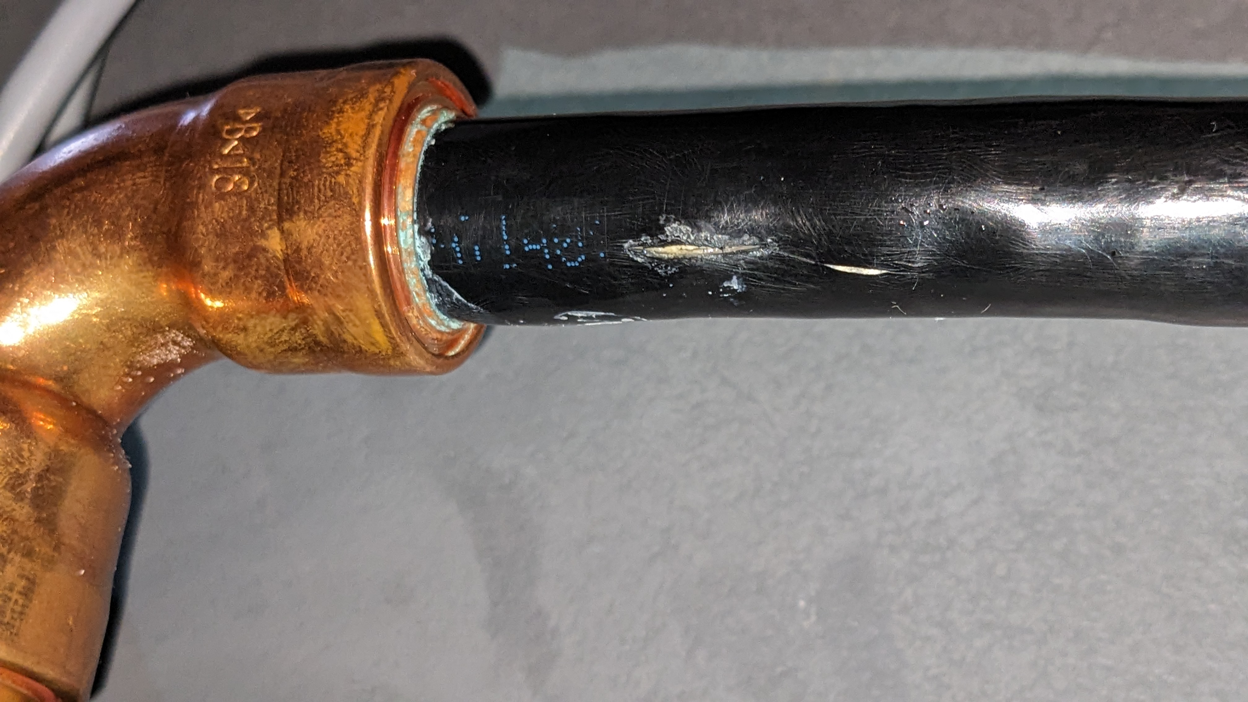

    Heureux propriétaire depuis 2010 d'un chauffe-eau solaire ROTEX Solaris SCS 328/0/0, je suis confronté depuis quelques semaines à 2 problèmes a priori indépendants l'un de l'autre.
    1 : Le tuyau noir qui ramène l'eau chaude des panneaux est fendu à quelques cm de la jonction avec le coude en cuivre, et goutte maintenant en permanence.
    Quel est le matériau de ce tuyau (je suppose que le noir n'est que l'isolant) ? Comment est-il relié (serti ?) au coude en cuivre ? Il y a assez de longueur pour éventuellement couper les premiers cm, à condition de pouvoir le désolidariser proprement du coude, puis de le reconnecter de façon étanche, mais comment faire en pratique ?

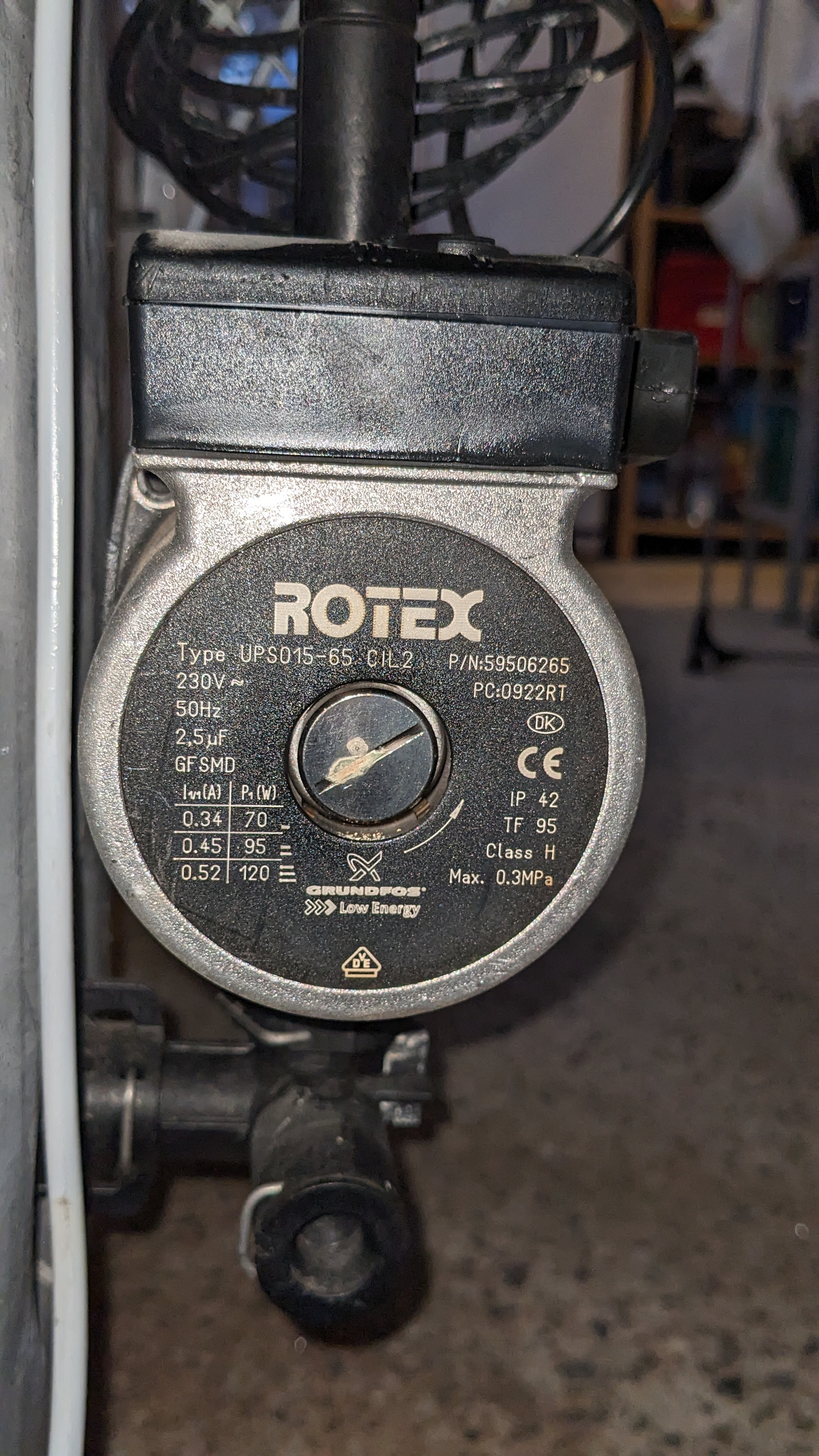

    2 : Le circulateur Rotex - en fait Grundfos - chauffe (et sent le chaud) énormément. Il manquait de l'eau (j'ai rajouté 30 ou 40 litres hier - c'est un ballon de 300 l) mais pas de soleil prévu avant quelques jours donc je n'ai pas pu voir si ça change quelque chose. J'ai dévissé la vis centrale et a priori il n'y avait pas d'air dans le circulateur : seule de l'eau est sortie.

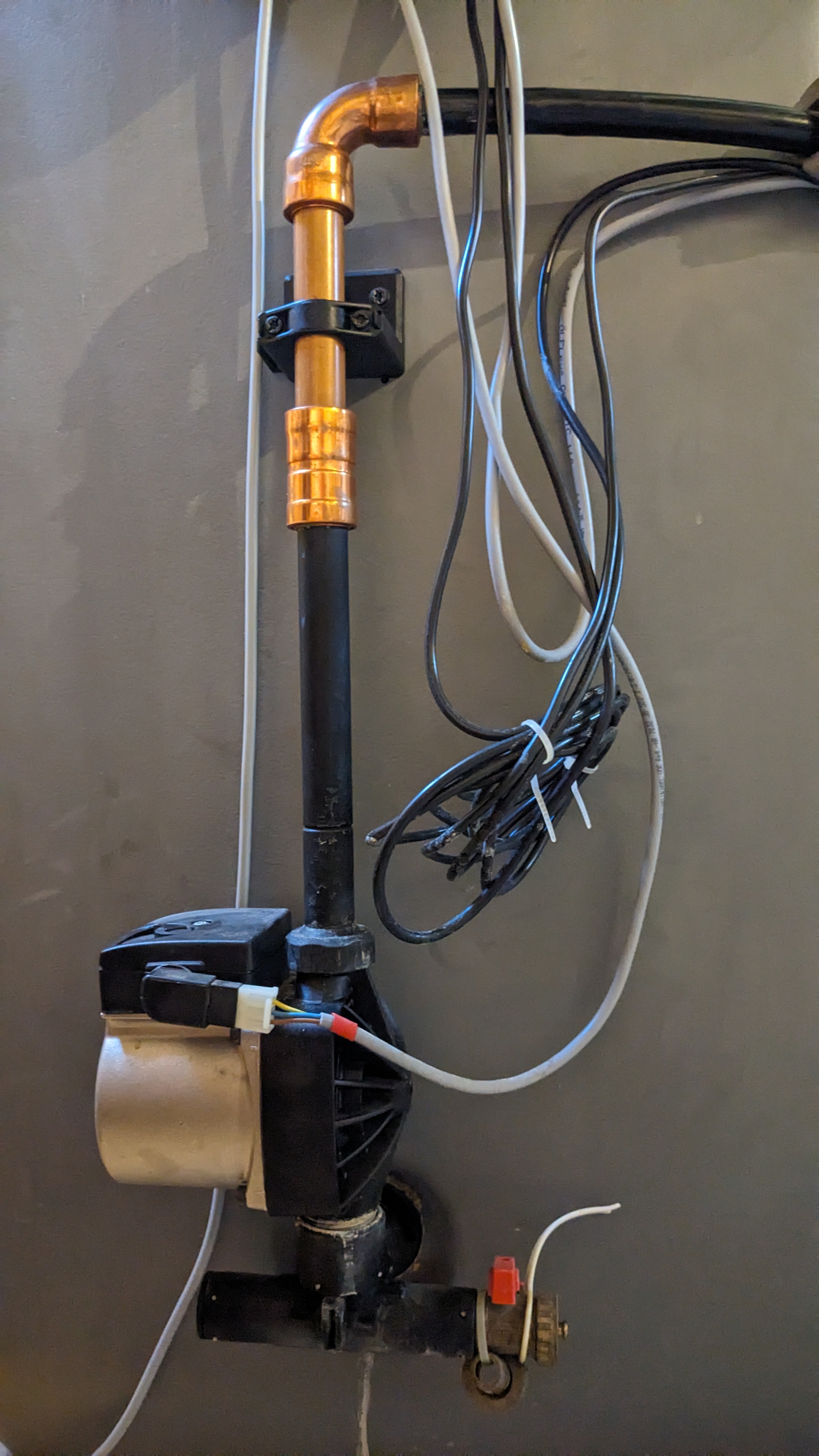

    Quelques photos pour illustrer tout ça.

    Bonjour à toi,
    Il semblerait qu' d'un coté , on ait une conduite en "plastique" couduite noire .
    C'est donc pas un "isolant" mais la conduite elle meme.
    Cette consuite est raccordée sur un manchon en cuivre.
    Je supoose que ce manchon est SERTI et que le sertissage est "foireux" !
    Si ce n'était qu'un "isolant, la conduite interne faudrait aussi quelle soit fuyarde.
    La solution coupé la conduite noire (avant la fuite) et refaire le srrtissage ( faut avoir le raccord et l'équipement prévu pour)
    Il est sorti un peu d'eau du circulateur , mais ça ne veut pas dire que le circulateur ait tourné ! ( si bloqué )
    Donc il peut...surchauffer ( dissipe l'énergie électrique sous forme de chaleur )
    Rajouter 30 à 40 litres , c'est quasiment dire qu'il n'y avait plus d'eau dans le sytéme ! Pas bon du tout !!
    Faudra refaire le plein sans oublier le glycol!!
    C'est comme la pression des pneus dans une voiture...faut la CONTROLER de temps en temps.
    C'est pas éternel. Dans ton installation ...c'est pareil ou prendre un contrat de maintenance .

    Merci bibifikotin pour ton avis.
    Pour info : le système Rotex est auto-vidangeable, sans glycol, et c'est l'eau morte (300 litres au max) qui monte aux panneaux solaires, pas l'eau chaude des robinets qui elle circule dans un serpentin plongé dans l'eau morte.
    Je remets régulièrement de l'eau (pas besoin de contrat d'entretien pour ça), il y a toujours de l'évaporation, mais cette fois plus que d'habitude à cause de cette fuite.
    Le circulateur ne tourne que quand il y a du soleil donc j'attends qu'il revienne pour vérifier s'il tourne.

    Ben oui,l'eau des robinets...vaut mieux qu'il n'y ait pas de glycol !! Ca doit etre une sacré installation pour avoir
    environ...300 litres d'eau qui circule en boucle entre les panneaux et les serpentins du ballon !!
    Les 300 litres je les verrais plus tot dans la contenance du ballon... pas du circuit réchauffeur.
    Forhorse
    Re : chauffe-eau solaire Rotex Solaris
    Les 300 litres en question servent aussi de stock de chaleur. C'est le but d'un autovidangeable...

    pour ce genre de petite fuite, en attendant vraie réparation, il est possible de rendre étanche avec un bout de tuyau souple appliqué contre la fissure et serré par une succession de colliers mis bord à bord entre eux et serrés au max, ils vont comprimer le tuyau souple contre la fissure, sur un autovidangeable sans pression ça devrait déjà limiter la fuite

    oui, cette bande auto-adhésive proposée est la meilleure solution, mais... une fois le ruban enroulé en tension suffisante autour du tube, ça ne dispense pas d'ajouter ensuite les colliers de serrage autour.... (pas trop serrés quand même, on ne connaît pas bien la nature du tuyau fuyard....)
    ainsi tu augmentes la contre-pression en face de la sortie de la fuite..... et alors dépasser en permanence la pression de l'eau qui veut fuir...
    2 précautions valent mieux qu'une....
    et ainsi ta réparation apparemment débile va en fait pouvoir durer définitivement.. sans obligation de démontage de la partie fuyarde...

    Merci fm95, popop et Bounoume pour le lien et les conseils, je vais tester. J'avais déjà mis un auto-soudant, mais sans rajouter de colliers par dessus. Et ça fuyait toujours. Ce tuyau a au moins 2 couches : on voit un matériau jaune sous le plastique noir.

    Perso j’ai comblé les mini cavités avec une colle liquide extra forte, voire de l’époxy, et par dessus le ruban adhésif sur plusieurs tour. apres tout va dépendre du propriété tuyau plastique

    il serait bon (à mon humble avis) d'ajouter une couche d'adhésif aluminium par dessus les portions de tuyau synthétique de façon à contrer l'action des UVs, les matières synthétiques n'aiment pas du tout les UVs
    c'est ce que j'ai été obligé de faire sur les gaines isolées extérieures qui font la liaison panneau à air chaud/logement car les UVs détruisaient systématiquement l'isolant extérieur des gaines (en quelques mois)

    J'ai réglé le problème du circulateur : le condensateur (d'origine, 15 ans, donc plus de 10 000 heures à la louche) avait fondu. Une fois changé, et le circulateur dégrippé (pas facile, l'empreinte sur l'axe pour y mettre un tournevis avait quasi disparu sans jamais y avoir touché), c'est reparti.
    Il me reste à régler le problème de la petite fuite sur le tuyau noir ; je vais tester la solution proposée ici (ruban d'étanchéité +/- colle + colliers de serrage) mais à terme il faudra bien supprimer la partie abîmée du tuyau. En admettant que j'aie de quoi sertir ce tuyau sur le cuivre, est-ce que vous avez une idée du rôle du cuivre ? Pourquoi le tuyau noir n'est-il pas connecté directement au circulateur ?
