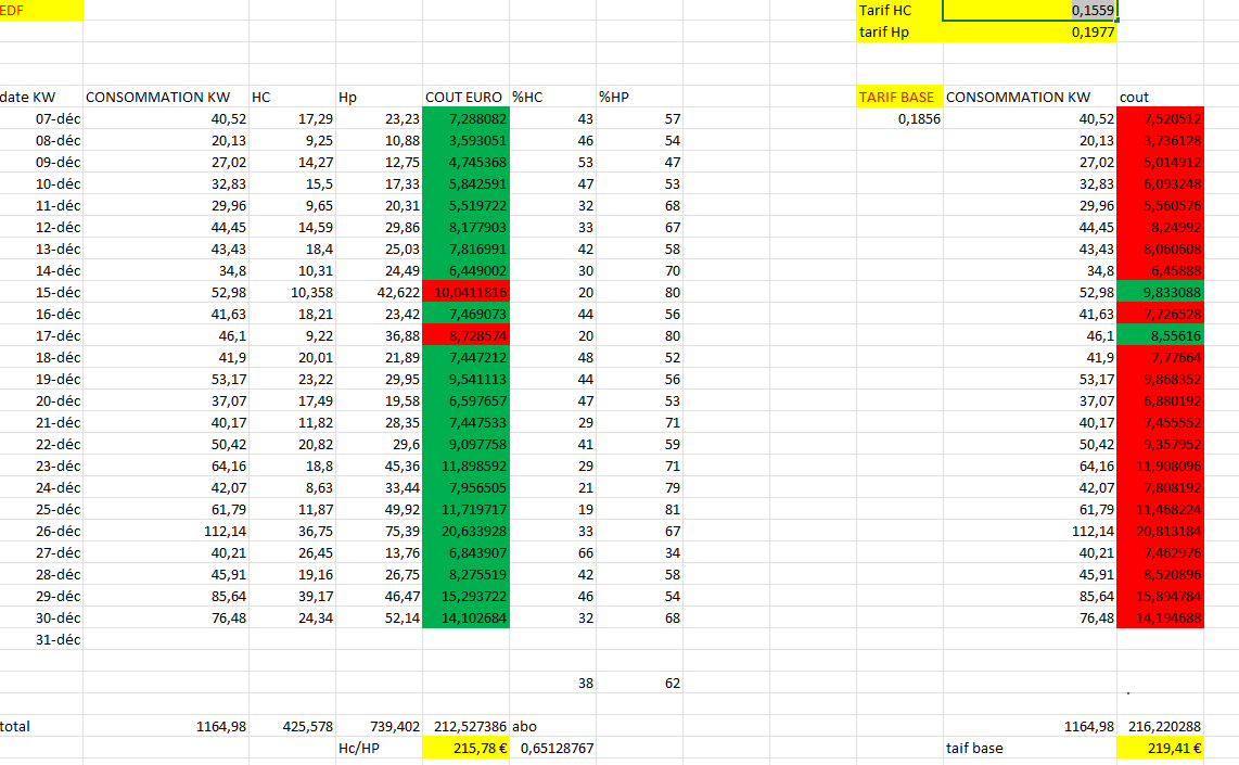

    Bonjour a tous,
    je m'interroge sur mes factures et mon contrat EDF
    Je suis actuellement en HP/HC. 62% de ma conso est au tarif HP...
    j'ai fais un tableau recap et je paie 212€ ce mois ci. j'ai fais une simulation avec le contrat de base, et mon calcul me dit que je paierais + qu'actuellement... je ne comprends pas la logique.
    Nom : Capture d'écran 2025-12-31 182737.png
Affichages : 246
Taille : 72,3 Ko
    Tarif HC 0,1559/Kwh de 1h10 à 6h40 et de 14hà 17h10
    tarif HP 0.1977/kwh
    Tarif de base 0.1856 kwh.
    EDF me dit que le contrat HP HC est avantageux pour une répartition de 50/50
    Je chauffe mon appartement avec un chaudiere electrique.
    j essaie de lancer la chaudière pendant les heures creusse pour faire monter la température de l'appartement, mais le soir nous avons froid, idem au reveil et du coup nous lançons la chaudière, mais en heure Pleine...bonjour la note.
    Ave vous une explication de pourquoi je paierai + cher avec le memem "temps de chauffage" dans la journée..
    je pense que si je passe en heure de base, je chaufferai le meme temps mais sur des periodes plus confortables pour moi..
    merci pour vos retours
    et bonnes fetes

    Je ne sais pas où vous avez pris vos tarifs car ce n'est pas ce que j'ai. Peut être être une histoire de taxe ?
    https://particulier.edf.fr/content/d...Tarif_Bleu.pdf
    Les HP sont environ 5% plus chères que le tarif de base et les HC sont 16% moins chères.
    Vous avez une proportion d'heures creuses suffisamment importante pour que le tarif de base ne fasse rien gagner.

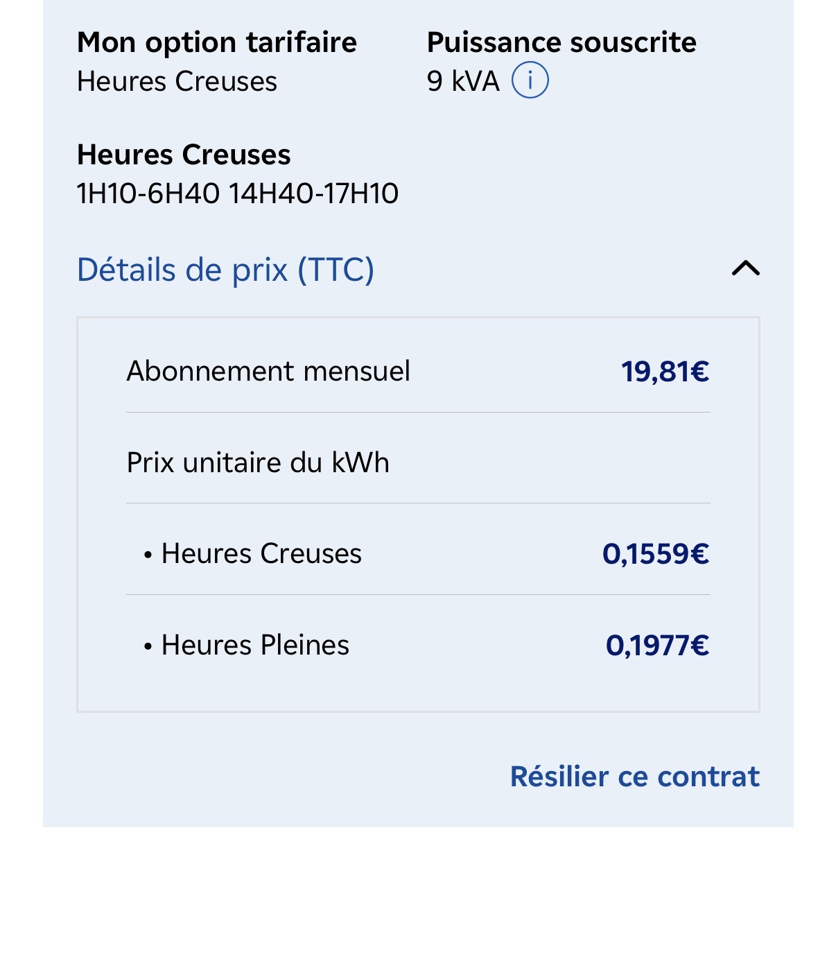

    C est du tarif ttc oui
    Carminas
    Re : Consommation EDF
    Ce n'est pas le tarif en vigueur (cf. grille que j'ai mise en lien).
    Mais cela ne change pas grand chose à votre questionnement.

    J ai ça
    Djerinho
    Effectivement, ma répartition aujourd’hui est bénéfique pour mon contrat, mais il ne convient pas du tout à mon mode de vie, je m’explique
    Chauffer de 14 heures à 17h je n’ai pas d’intérêt, ni de une heure à 6h du matin, mais j’ai besoin de chauffer dans la soirée
    Je préfère chauffer de 6h30 à 9h, et de 18 heures à 21h par exemple.
    Le PDF tarif d'EDF intègre les CTA et autres Accise dans son prix du kWh qui donc intègre tous les éléments de la facture en une valeur unique.
    La facture, elle donne les tarifs en détails donc un prix du kWh hors taxe puis majoré des 20% de TVA auquel il faut calculer et ajouter les autres lignes de facturation.
