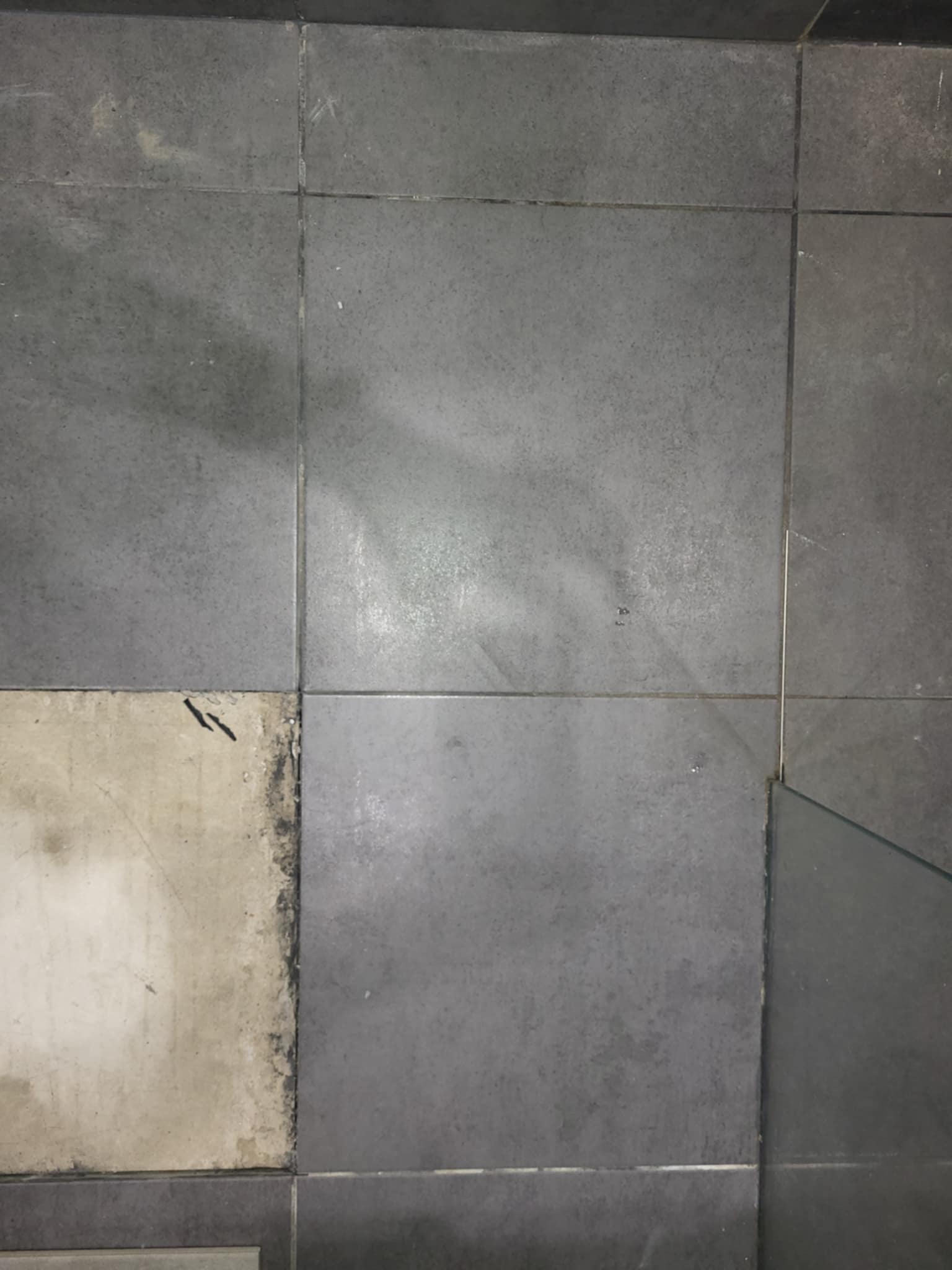

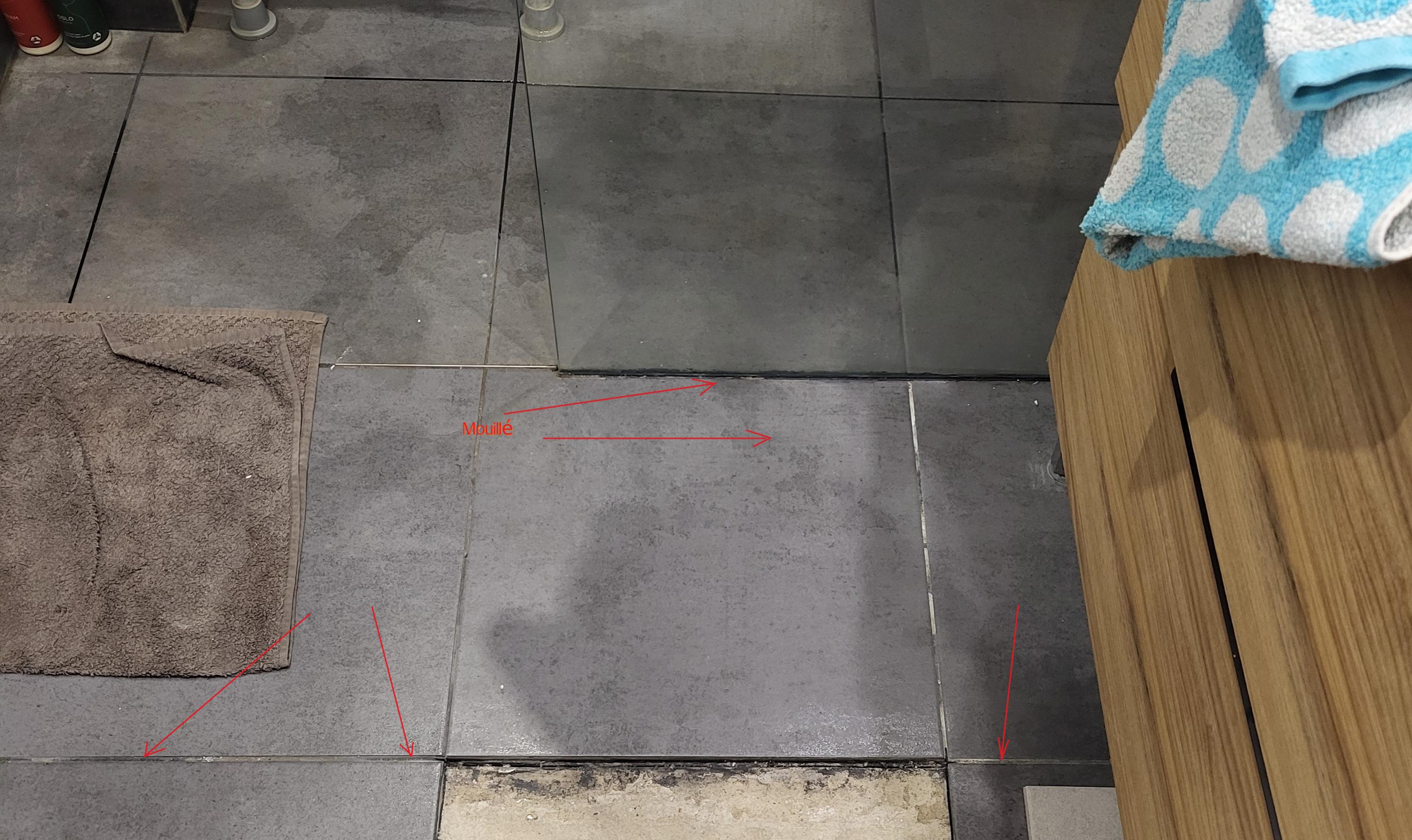

    Depuis quelques temps, j'ai des carreaux de carrelage qui se décollent dans ma maison et cela a commencé à la salle de bain devant le lavabo situé à 40cm de la paroi vitrée. Le carreleur a enlevé ce carreau la semaine dernière pour voir ce qu'il se passe, et la chape en dessous était mouillée et s'éfritait en grattant avec les ongles. Il m'a indiqué qu'il y avait certainement une fuite dans la tuyauterie qui est noyée dans la chape.
    Un spécialiste en recherche de fuites est ensuite venu et a formellement éliminé une éventuelle fuite d'alimentation en eau ou d'évacuation d'autant que la chape a séché là où le carreau est enlevé. Il penche plutôt pour un problème d'étanchéité de la douche.
    Le bac de douche est un bac monopente prêt à carreler, une réservation dans la chape avait été faite lors du coulage de la chape. Le carreleur avait normalement posé des bandes d'étanchéité pour les raccords avec la chape et les murs et appliqué un produit vert au rouleau (nombre de couche inconnu) qui remonte jusqu'au plafond sur les murs, et sur 20cm au dela de la paroi vitrée.
    Les carreaux sont en grès Cérame 45x45 et les joints en joint adapté pour sol et mur intérieur/extérieur et piscine.
    La chape est de type chape liquide anydrite flottante, coulée sur de la mousse projetée le tout sur une dalle en béton/hourdis. La salle de bain a été amménagée en 2020.
    Quelqu'un aurait une idée de ce qui pourrait clocher ?

    Si ça ne se situe QUE dans la douche il est fort probable que l'étanchéité de celle çi soit en cause.
    Si le bac est monobloc il n'y a que deux endroits possibles : au passage de la bonde d'évacuation
    ou sur le pourtour du bac monobloc.
    Si on veut y remédier, faut y aller voir, nécessiter de casser.

    Vis à vis de la salle de bain :c'est à proximité ,qq décimétres, à qq métres, ou nettement plus loin= couloir , autres piéces

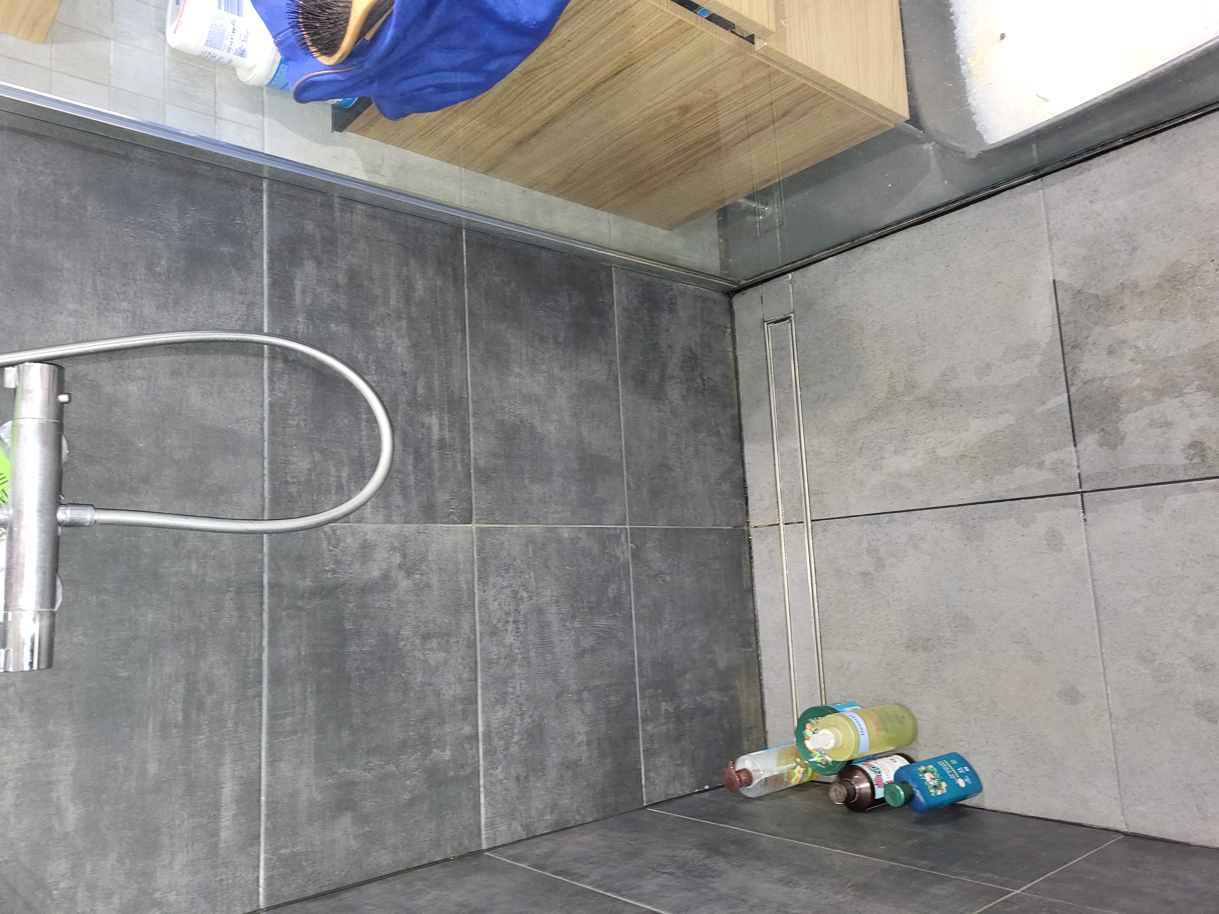

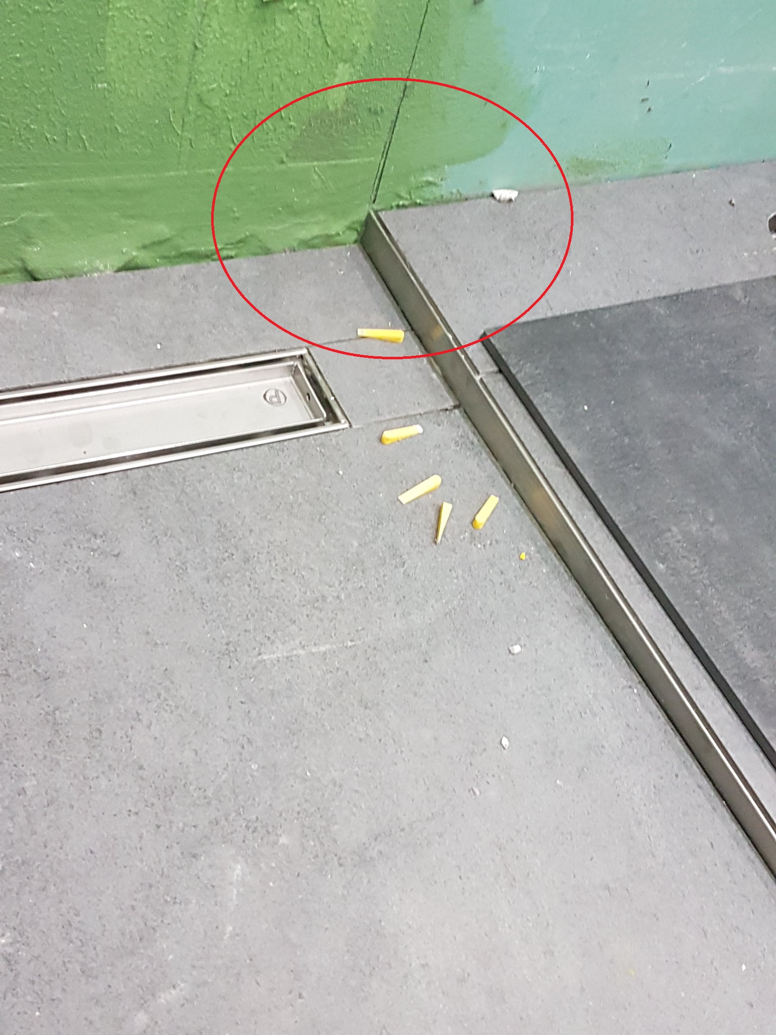

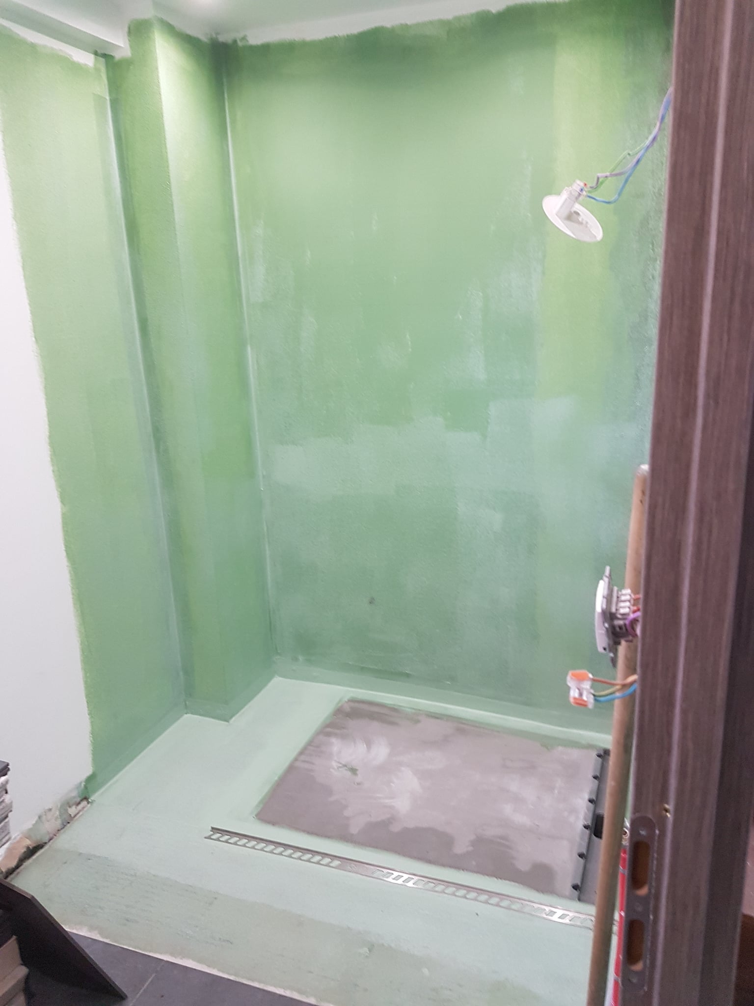

    Je suis allé farfouiller dans mon ordinateur pour voir si j'avais quelques photos de la partie étanchéité, et j'ai retrouvé ça :

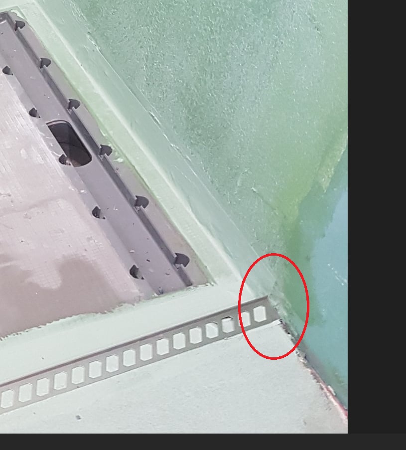

    On dirait que le job a été fait mais la jonction avec la paroi vitrée m'intrigue :
    En haut à gauche de la 2e image on voit bien la bande d'étanchéité qui remonte sur l'angle du mur. Par contre à droite du profilé en alu il n'y a rien qui remonte sur le mur : la bande s'arrête à l'emplacement de la paroi vitrée, tout comme l'enduit vert qui n'est pas prolongé au delà.
    Et sur cette 3e image on voit que la bande d'étanchéité qui passe sous le profilé métallique ne se recouvre pas avec l'autre bande sur la partie murale (je ne sais pas si vous me suivez ).
    Est-ce que c'est un point de passage potentiel de l'eau selon vous ?
    un système "performant" est multi couche:
    C'est bien le cas ici, les bandes ont été collées avec un enduit gris puis le tout a été recouvert de l'enduit vert

    il faut des photos de la douche à l'intérieur.
    il y a une anomalie le profilé sous le carrelage présenté sur la photo pour suivre la pente ne correspond au profilé définitif qui est plus haut.

    ]le profilé nu sur la chape doit faire environ 6-8mm pour l'épaisseur d'un carreau ?
    celui quand c'est terminé doit faire 25 à 30mm de hauteur cela n'est pas le même.
    on peut deviner il me semble celui de 5mm en bas au ras de celui de 30mm (je n'ai jamais vu ca de ma vie).
    Vraiment c'est le même profilé sur toutes les photos, c'est un profilé Aqualine de chez Jackon, étant donné que c'est un bac monopente le profilé fait 6-8mm en partie haute pour l'épaisseur du carrelage, et 30mm sur la partie basse ça ressemble à ça :

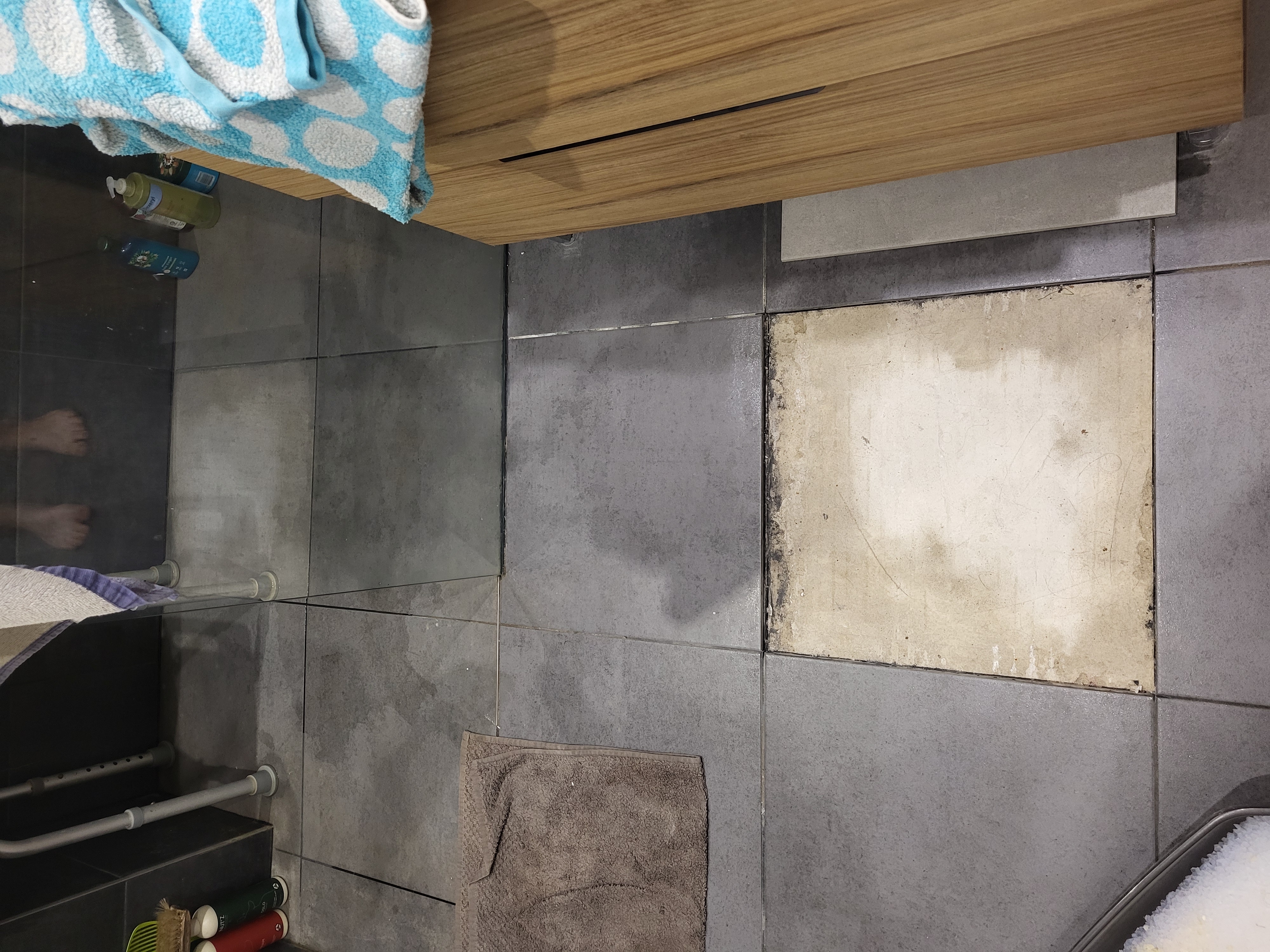

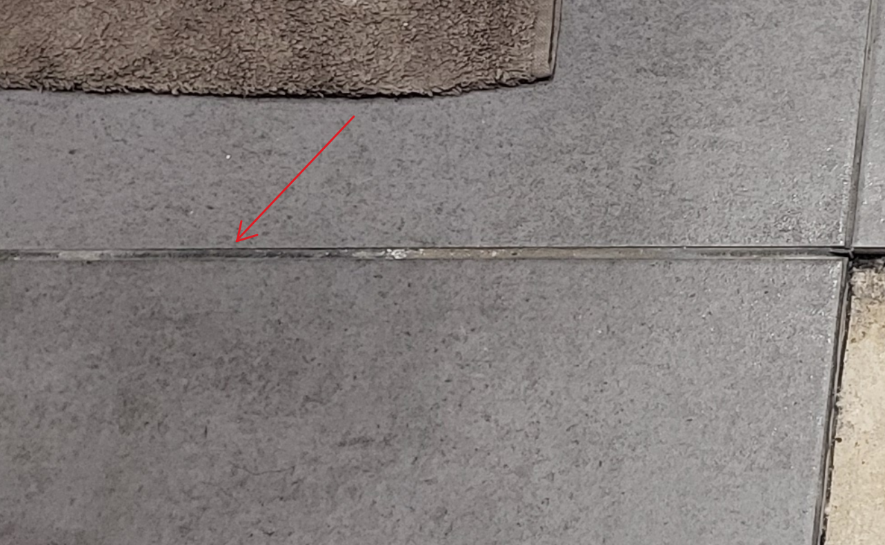

    J'ai oublié la photo de la douche aujourd'hui :
    Et l'aspect de la chape quelques heures après utilisation :
    Dernière modification par panch0 ; 13/11/2025 à 08h08.

    images pas assez nettes, mais j'ai pu voir fissure verticale à gauche du robinet.
    absence de silicone ou silicone transparent (berk les transparents).
    il faut le type de colle utilisée ainsi que le type d’étanchéité utilisée, le mortier joint utilisée sur la facture c'est indiquée ?
    il y a une assurance sur la facture ?
    c'est la même entreprise qui a tout fait ? visiblement non
    c'est courant le gars se décharge sur l'autre même si une recherche de fuite n'est pas parfois simple sur les évacuations.
    il y a quoi sous cette douche ?
    c'est quoi le type de mur :-
    - emplacement du robinet.
    - mur // à la paroi de douche

    on est d'accord que le profilé sur cette photo n'a rien avoir avec le profilé en pente ?
    Il n'y a pas de fissure, c'est le bord extérieur du carreau qui est légèrement ébreché, il y a bien du sillicone partout dans les angles (c'est du sillicone de marque ARDEX d'après le carreleur) mais sauf erreur le sillicone a une vocation esthétique, c'est le support derrière qui doit être étanche.
    Je ne connais pas la colle utilisée, par contre j'ai gardé le seau de produit vert, c'est du CERMICRYL utilisable en parois horizontales et verticales en SEL et en SPEC (d'après la notice fabricant) et les joints de carrelage (j'ai conservé le sac également) sont réalisés avec le produit I-Tech 2.0 Extra fin adapté aux surfaces intérieures/extérieures et piscine (toujours d'après la notice).
    Sous la douche, c'est une dalle en béton hourdis. Derrière le robinet, cloison en BA13 hydro donnant sur un escalier qui part au sous sol (j'ai ouvert derrière la douche, pas d'eau derrière la robinetterie, pas d'eau sur le placo, et laine de roche parfaitement sèche, mais puisque le rail est posé sur de la bande résiliente étanche à l'eau, l'infiltration dans la cloison est difficile donc ça ne veut pas dire que rien ne part dans la chape de l'autre côté) et la grande paroi est en BA13 hydro collé au MAP sur un mur en parpaings creux préalablement recouvert d'un enduit d'étanchéité à l'air mais perméable à la vapeur d'eau. L'intérieur de la douche est jointoyé avec de l'endit hydrofuge et pas de l'enduit blanc classique.
    J'ai posé le BA13 et la plomberie, une entreprise à coulé la chape et le carreleur a posé le receveur et réalisé l'étanchéité.
    ok en vertical ok donc pas de fuite sur l'évacuation sauf si la bonde en caveau est fendue facile à voir dans la douche, on peut aussi poser un bouchon sur le PVC et remplir la bonde et voir si le niveau ne baisse pas donc sur ce point pas de fuites possibles.
    pas de fuite sur les alimentations ok.
    Enduit permettant de réaliser facilement.
    • CERMICRYL, une protection (SPEC).
    • CERMICRYL TRAMÉ, une étanchéité (SEL) sous carrelage avec
    l’armature AT75.
    donc ca confirme bien que le produit en lui même n'est pas un SEL !

    Sûr que non, sans doute auraient-ils du en mettre sur la partie chape dans la continuité du receveur, je ne sais pas mais dans le cas présent ça semble plutôt venir du côté paroi
    concernant le fait de dire pas besoin de recouvrir le bac à carreler c'est un non sens car le mortier en surface fabriqué en usine n'est pas étanche.
    Ce n'est pas le mortier qui est étanche, c'est le matériau lui même (polystyrene extrudé à celulles fermées) et les fabricants recommandent en général de ne pas mettre de SEL sur ce type de revêtement. Sur la chape en périphérie c'est autre chose.
    Mais clairement, est-ce que le problème ne peut pas venir à l'endroit du raccord entre le profilé alu et le mur ? Les bandes ne se recouvrent pas comme je l'ai indiqué

    Citation Envoyé par panch0 Voir le message
    le pb vient de tout ce que j'ai indiqué absence de SEL, le joint epoxy est la référence, je ne suis pas d'accord une surface étanche doit être étanche sur tout la zone sinon cela migre par dessous par l'intérmédiaire du ciment du receveur ainsi que de la colle il y a une épaisseur de 1 mm et bien ca permettra de migrer.
    un mortier joint hydrofuge ne bloque pas l'humidité au sol.
    on doit dépasser la zone de douche quand on réalise l'étancheité.
    comment est assuré la différence de niveau entre la douche receveur en pente et le carrelage du sol de niveau ?
    c'est à dire on voit un sol en pente à coté du receveur en pente, il y a un décroché avant de continuer la pose du carrelage ?
    on ne voit pas de silicone, on voit un truc noir bien dégueulasse irrégulier etc...
    je me répète une étanchéité c'est une surface continue au sens mathématique (que l'on peut dériver).
    ici à droite c'est un pb, même si l'ensemble est un pb.
    une bande est la pour pallier les mouvements du bâtiment sur une surface plane un arrêt de bande ne va pas changer grand chose, si la résine spec est toujours présente, le mur sera protégé pas le sol.
    le sol c'est un sel pas un spec le produit ici c'est un spec c'est un produit insuffisant pour assurer une étanchéité au sol.
    comme j'ai indiqué tout casser au sol et 1ere rangée et faire avec ce que je vous indique et tout ira bien

    C'est le carreleur lorsqu'il a démonté le carreau manquant sur l'image, les joints à l'intérieur de la douche sont bien présents. Le carreleur, apris invalidation de la théoried'une fuite de tuyauterie, a inspecté le silicone et a vu un tout petit bout de silicone manquant mais selon lui ça ne peut pas expliquer l'importance de la fuite présente, le problème serait donc plutôt en dessous.
    Cela n'a été effectué que partiellement en effet, la partie verticale s'arrête à la paroi et à la jonction avec le profilé et la paroi en verre les bandes ne se chevauchent pas.
    Ils ont utilisé une bande plate qu'ils ont pliée pour épouser la forme du décrochement. J'ai vu après coup qu'il existait des pièces spécifiques pour réaliser l'étanchéité de cette partie bien particulière mais ce n'est pas ce qui a été fait.

    j'ai souligné que du moins UN joint semblait suspect (trace noire....etc)
    A quel niveau ?
    Nom : i05.jpg
Affichages : 332
Taille : 144,3 Ko
    Sinon, j'ai reçu le rapport de détection de fuite ce matin, le technicien conclut en un manque de sillicone sous la paroi de douche C'est un peu trop simple je pense, la paroi de douche et posée SUR le carrelage donc presque 3cm au dessus du fond de la douche puisqu'il y a un décrochement avec le profilé...

    Re : Possible problème d'étanchéité douche italienne: raisons?
    A quel niveau ?
    la cloison derrière le robinet est accessible ? y a t'il des traces d'humidité ?
    et sinon le technicien as t'il cartographié l'humidité dans le sol de la salle d'eau ?
    Si je ne me trompe pas, l'eau coule sur le carrelage depuis la vitre. Et les joints, c'est pas top
    Nom : Sans titre.jpg
Affichages : 318
Taille : 670,1 Ko
    lutshur
    Détail zoomé
    Nom : Capture d’écran_2025-11-14_13-27-45.png
Affichages : 272
Taille : 932,1 Ko
