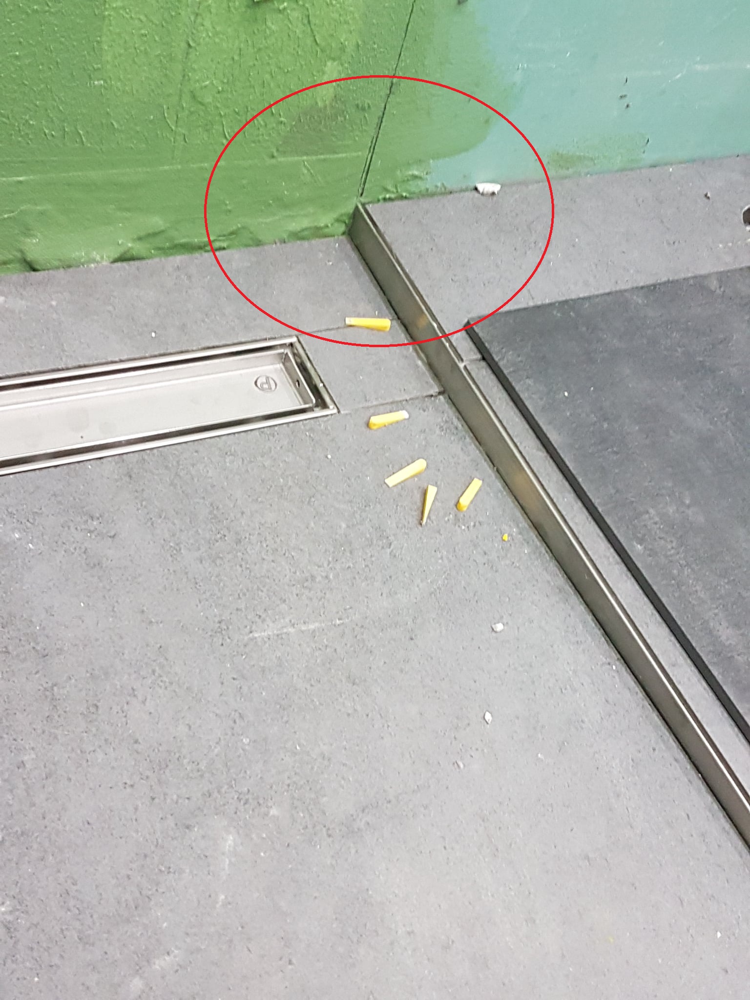

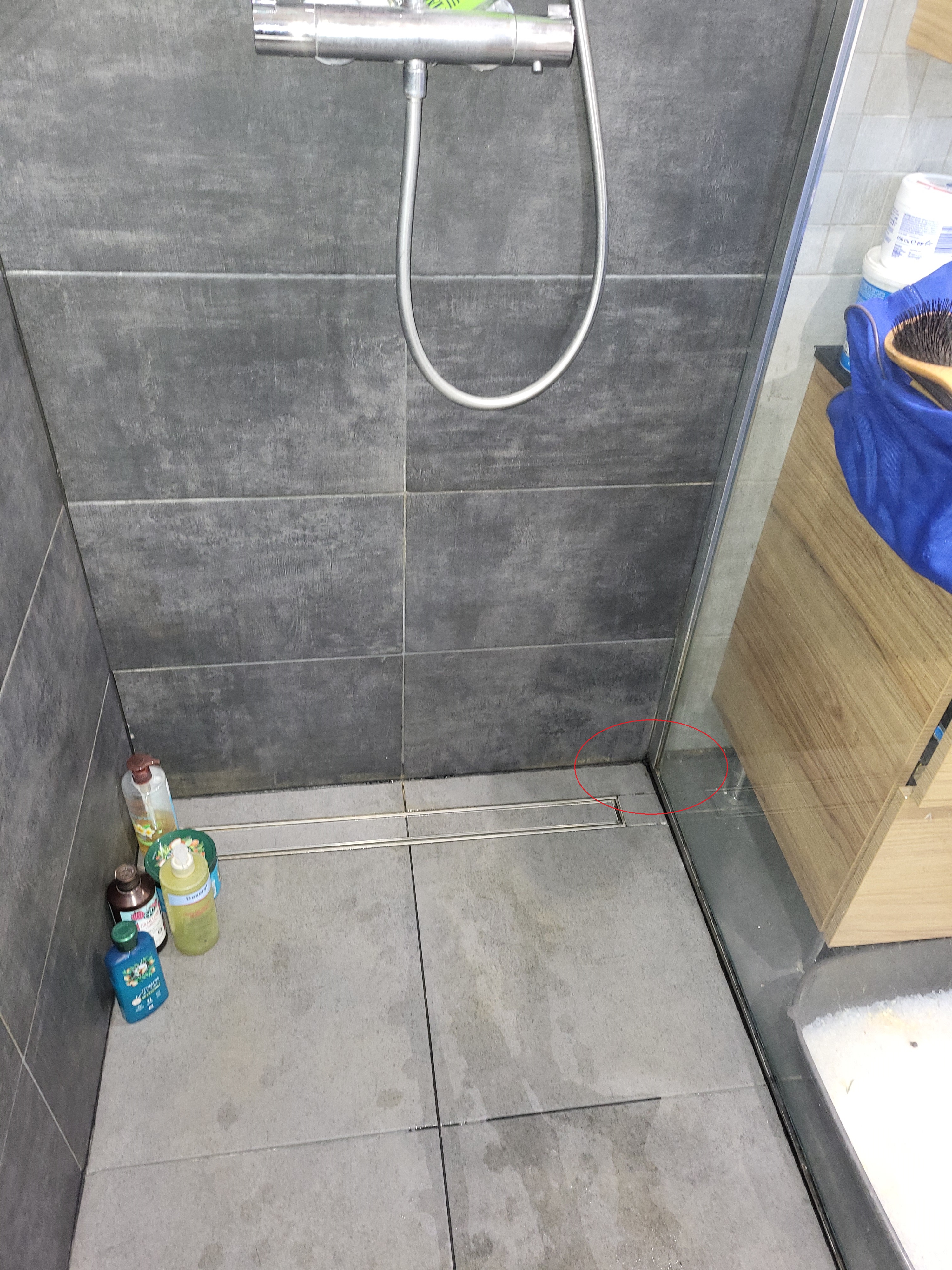

    Je commence à me faire à l'idée que je vais devoir corriger le problème tout seul..... Mais je ne me vois pas refaire la salle de bain toute entière.
    Alors je pense qu'à minima il faut corriger cette partie :
    En ajoutant une pièce préformée de ce genre :
    Mais pour ça il faudrait enlever le carrelage tout autour de la zone (sol et mur) et enlever la baguette de finition en alu, est-ce que cela vous semble possible sans arracher la moitié du bac de douche et le placo ?

    1ere chose on déclare un sinistre auprès de son assurance habitation pour effectuer une recherche de fuite.
    2eme chose c'etait de ne pas déclencher de sinistre auprès de l'assurance de l'entreprise et négocier avec lui à l'amiable une solution, (c'est trop tard le sinistre est déclaré auprès de l'assurance de l'entreprise oui ou non ?).
    3eme chose l'assurance habitation a indiqué cela au téléphone ou pas écris ? qu'elle refuse d'assurer ? car si c'est par écrit c'est condamnable !
    ne plus communiquer au téléphone avec l'assurance éventuellement par téléphone demander un complément dans la recherche de fuite car le technicien n'a pas cartographié l'humidité dans une zone trop éloigné de la douche ! si refus courrier à l'assurance pour demander cela.
    de toutes facons on est d'accord qu'il n'a fait aucune mesure d'humidité ? le doigt mouillé n'est pas un appareil de mesure.
    la solution de réparation dans la douche je l'ai déja indiqué je ne vais pas le répéter 3 fois ca ne sert à rien.
    sinon je n'ai pas vu le joint silicone actuel (à noter le silicone ne rentre pas dans le cadre de la garantie c'est à l'utilisateur d'en prendre soin) ...
    le carrelage dans un autre endroit si éloigné de la douche me laisse dubitatif...
    le coin il est bien gentil le coint et à 20cm du mur on fait comment ?
    j'ai déja indiqué que ce n'est pas la bonne méthode pour faire une douche à l'italienne ces receveurs en pente, la surface doit être continue au sens mathématique
    aucun sinistre n'est ouvert du côté de l'entreprise.
    Mon assureur a indiqué par écrit qu'elle ne prenait pas en charge en invoquant le fait que l'origine du sinistre est antérieure à la signature de mon contrat.
    Il a fait une mesure uniquement au niveau du carreau qui est démonté, donc a 50cm de la douche.
    Moi aussi, j'ai du mal à imaginer que l'eau ait pu partir si loin car si ça vient d'un simple problème d'étanchéité de la douche, il n'y aurait quand même pas des litres qui passent...
    Tehnicien en recherhe de fuite....mandaté par ?
    Par mon assurance avant qu'elle se désengage car je devenais trop insistant
    On sait tout juste qu'il est technicien....il sort d'ou ?
    C'est une entreprise partenaire de l'assurance, il a rendu un rapport en bonne et due forme avec photos à l'assurance,le rapport conclut que le joint silicone de la paroi de douche serait en partie responsable des désordres. Et c'est quand j'ai commencé à contester en parlant des éléments soulignés par Racard que l'assurance m'a dit d'aller me faire ****

    - Inspection visuelle des joints de la douche : problème de joint entre le caniveau de douche et le carrelage.
    En utilisant du produit à fort contraste, il m'a montré que l'eau s'infiltre avant le caniveau jusqu'à saturation. Il a même pu enfoncer une petite règle entre le carrelage et le bord du caniveau. Le jeu est minime, presque invisible, mais suffisant pour que de l'eau s'infiltre quotidiennement et stagne sous le carrelage. Selon lui, soit la chape pompe ensuite toute cette eau, soit la stagnation fait que l'eau a tout le temps pour s'infiltrer dans le moindre petit défaut d'étanchéité du bac.
    Qu'en pensez-vous ?

    Que tant que t'as pas la tete dans le...c..a tu n'a rien voulu entendre sur la FUITE par les joints !
    Et là ...tu as l'air encore de te poser des questions !( qu'en pensez vous)
    C'est pourtant clair.

    as t'il cartographié sur le plan de la maison l'humidité pour montrer l'étendue ?
    et voir le pic et la décroissance de l'humidité en fonction de la position ?
    photo de cette endroit où il a pu rentrer une régle ?
    le bac en polystyrène est soit disant étanche ?
    enfin moi je n'ai jamais indiqué cela et j'ai indiqué que je n'aime pas ces machins je préfère le mortier...
