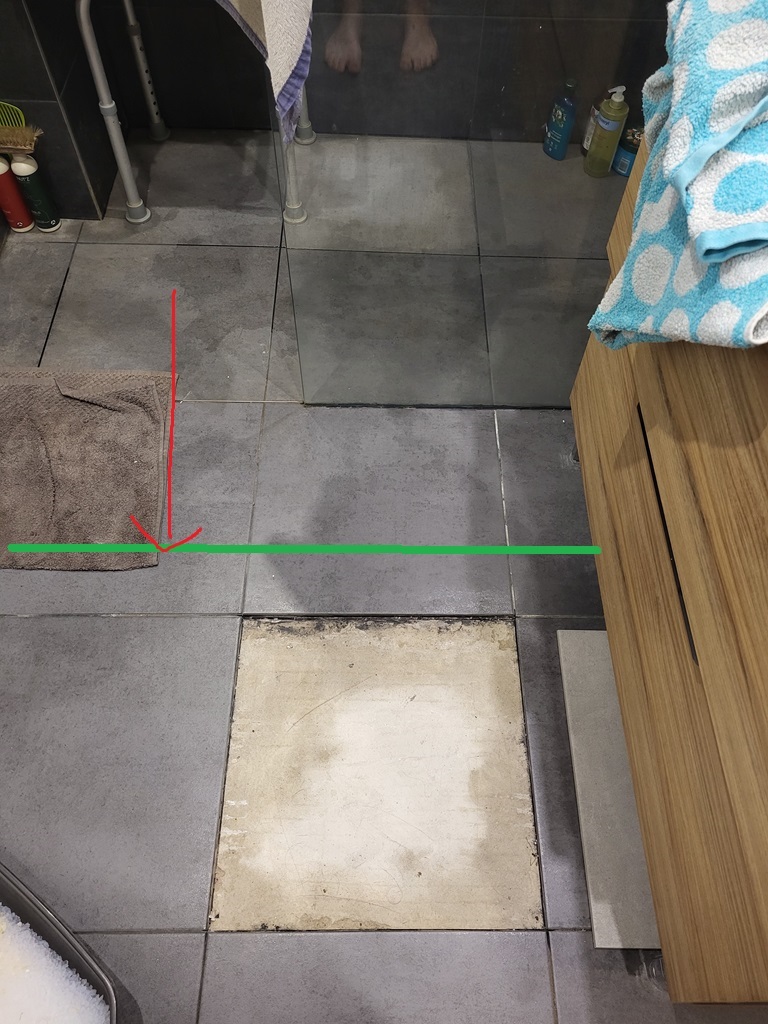

    la cloison derrière le robinet est accessible ? y a t'il des traces d'humidité ?
    Non pas d'humidité dans la cloison, voir réponse #16
    le technicien as t'il cartographié l'humidité dans le sol
    Non il a fait un test de pression, un test à la lumière noire avec un produit fluo et mesuré l'humidité à la surface de la chape avec une sonde.
    Et les joints, c'est pas top
    Il manque un petit bout de joint ciment de chaque côté du carreau démonté en effet mais c'est parce que le carreleur a gratté un peu trop large pour enler le carreau (il a utilisé une machine rotative). L'autre partie notifiée sur la photo c'est un effet d'optique, car le joint est un peu sale donc il parait plus ou moins clair par endroit. Et le blanc qu'on voit sur certains joints ce n'est pas de la salpètre dûe au ruissellement, c'est simplement des traces de poussiere de ponçage de placo car je refais mon étage en ce moment et j'en ramasse plein les chaussettes
    Concernant les sillicones en effet ils sont un peu abimés mais l'eau ne passe pas de l'autre côté de la paroi vitrée puisque la paroi est surélevée par rapport au sens de la pente et l'eau ruisselle le long du profilé

    Bonjour , Au vu des photos , on voit bien les traces de moissisure au droit du joint ( carreau enlevé).
    Pour moi l'eau s'est infiltré par là.
    On doit etre attentif ,c'est à la réalisation des joints entre carreaux.
    Bien faire pénétrer ( c'est pas toujours évident avec des joints...minces)
    ne pas faire qu'une passe, aprés séchage et retrait refaire une autre passe.
    Ma douche à l'italienne , rien n'a bougé et pas d'infiltration.
    Et des joints...c'est pas ça qui manque !

    Effectivement on voit sur la dalle des traces de moisissure au niveau des joints
    Je ne pense pas que ce soit de la moisissure, c'est couleur anthracite unie, je pense plutôt que c'est un relicat de joint ou de silicone de je ne sais où mais ce qui est sûr c'est qu'il n'y a eu qu'une seule couche de joint j'étais là quand ils les ont réalisés en fin de journée.
    Et tu attends quoi ...pour accepter ce...PREMIER temps ?
    On attendait l'avis de l'asurance pour ne pas que l'on puisse nous le reprocher maintenant qu'ils sont dans la boucle.
    L'assurance demande donc à ce qu'on réalise cette étape avant d'aller plus loin mais est-ce vraiment un joint silicone sous la paroi de douche qui est censé protéger toute la salle de bain ?
    Dans le cas d'une douche italienne l'eau est projetée un peu partout autour de la douche, d'ailleurs la zone douche fait 1m80 de long, la vitre et le receveur en pente ne font que 1m20 de long il reste donc 60cm de plat qui sont recouverts d'eau à chaque douche et rien ne bouge à ces endroits bien plus exposés que les 3 gouttes qui passent sous la paroi...

    A moins que cela puisse être l'eau stagnant sur cette zone de plat qui s'impregne dans les joints, passe sous le carrelage et migre (comme proposé par Racard) et s'écoule au delà de la couche de protection au sol ? Le premier carreau qui a bougé (celui qui manque) est adjacent à la couche de protection... On le voit sur la photo, c'est une zone qui reste humide longtemps...
    Nom : i5.jpg
Affichages : 279
Taille : 260,3 Ko
    Dernière modification par panch0 ; 18/11/2025 à 16h45.
    Re : Possible problème d'étanchéité douche italienne: raisons?
    Citation Envoyé par panch0 Voir le message
    on est loin de la zone de douche, il y a donc une grosse quantité d'eau dans le sol.
    c'est possible d'avoir une photo de plus près du joint silicone à certain endroit ?

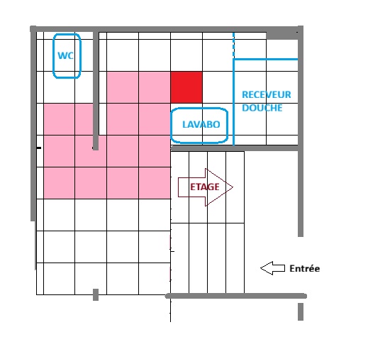

    Oui et ce qui me surprend c'est que l'eau semble arriver des 4 côtés du carreau et pas uniquement du côté douche mais bon, si ça fait 4 ans que ça fuit et que le carrelage s'est décollé jusqu'à l'entrée de la maison, c'est que la chape doit avoir épongé de l'eau sur une très large surface...
    Oui lesquels ?
    Oui lesquels ?
    à des endroits où le silicone est pas terrible, et à un endroit où il semble bien fait et joli.
    jusqu'à l'entrée de la maison ? pardon ????
    il faut aller dans le vide sanitaire et contrôler qu'une canalisation n'est pas cassée ou percée.
    c'est un chauffage par le sol ?
    Il n'y a pas de vide sanitaire c'est un sous sol, les évacuations sont visibles à l'oeil et le technicien a tout inspecté à la lumière fluo pas une goutte, je passe tous les jours au sol sol et je n'ai aucune trace d'eau venant de la dalle au dessus
    Voilà un petit schema à l'échelle pour une meilleure compréhension, les carreaux font 45x45, celui en rouge est celui qui a craqué en premier il y a plusieurs mois et qui est démonté actuellement, ceux en rose sont ceux qui se sont décollés depuis. Petite précision : la chape a été coulée après la pose des cloisons.
    Nom : schema.jpg
Affichages : 304
Taille : 40,2 Ko

    bonjour c'est comment le chauffage au sol ?
    c'est un plancher isolé sur un sous sol ?
    ca me parait trop loin pour faire une infiltration, il faut une cartographie de l'humidité au sol avec le détecteur que j'ai indiqué.
    y a t'il eu double encollage ou au minimum un graissage des carreaux ?
  24. #54

    Pas de plancher chauffant, c'est une chape anhydrite coulée sur mousse projetée le tout sur dalle en béton/hourdis, il y a bien l'arrivée d'eau qui passe sous la chape mais comme la fuite a été écartée par le test de pression ça ne semble pas venir de ça...
    Pour l'encollage je ne sais pas mais quand ils ont enlevé le carreau la colle était sacrément bien collée au carreau

    il faut faire une mesure de l'humidité aussi loin c'est incompréhensible !
    canalisation ECS et EFS en quel matière ?
    y a t'il un adoucisseur ?

    Les canalisations sont en PER gainé. Et il n'y a pas d'adoucisseur
  27. #57
    ok et avec évacuation verticale si présence d'humidité alors c'est la douche.
    je ne comprends pas pourquoi celui qui a fait une recherche de fuite n'a pas mesuré l'humidité des carreaux aussi loin de la douche.

    Je me ^pose la question : comment Pancho à détecter ( sans moyen de détection)
    la présence d'humité ...dans l'entrée ?
    Si cela était visible , je suppose qu'il a passé l'information à celui qui a fait les recherches.
    Nota : un carreau "bien collé" mais MAL jointé , laisse passé l'eau par les joints
    (...quand ils ont enlevé le carreau la colle était sacrément bien collée au carreau ..)
    ce qui ne prouve une étanchéité efficasse.

    ce qui me surprend, c'est le peu de traces de colle sur la chape. La colle adhère bien au carreau, mais au sol ? défaut de nettoyage avant pose, ou pas de double encollage ?
    Peut on soulever un des autres carreaux qui ne tiennent plus ?

    comment Pancho à détecter ( sans moyen de détection) la présence d'humité ...dans l'entrée ?
    Je n'ai pas détecté de problème d'humidité dans l'entrée, j'ai des carreaux qui craquent de l'entrée jusqu'à la salle de bain et comme de l'humidité a été détectée sous le carreau démonté, j'en déduis que les autres carreaux craquent pour la même raison mais ce n'est qu'une hypothèse en effet
    La colle n'adhère plus au sol car l'excès d'humidité a fragilisé la chape, la surface extérieure part en poudre quand on gratte. C'est très superficiel d'après le chapiste (on pourra recoller sans problème en repassant un fixateur après avoir poncé et/ou ravgréé la surface légèrement) mais ça a suffit à décoller ce carreau et certainement tous les autres
    Je pense qu'il ne serait pas difficile d'enlever les carreaux suivants, il faut juste enlever les joints car c'est eux qui retiennent encore les carreaux entre eux mais il me faut l'accord de l'assurance si je je veux pas me tirer une balle dans le pied je pense
