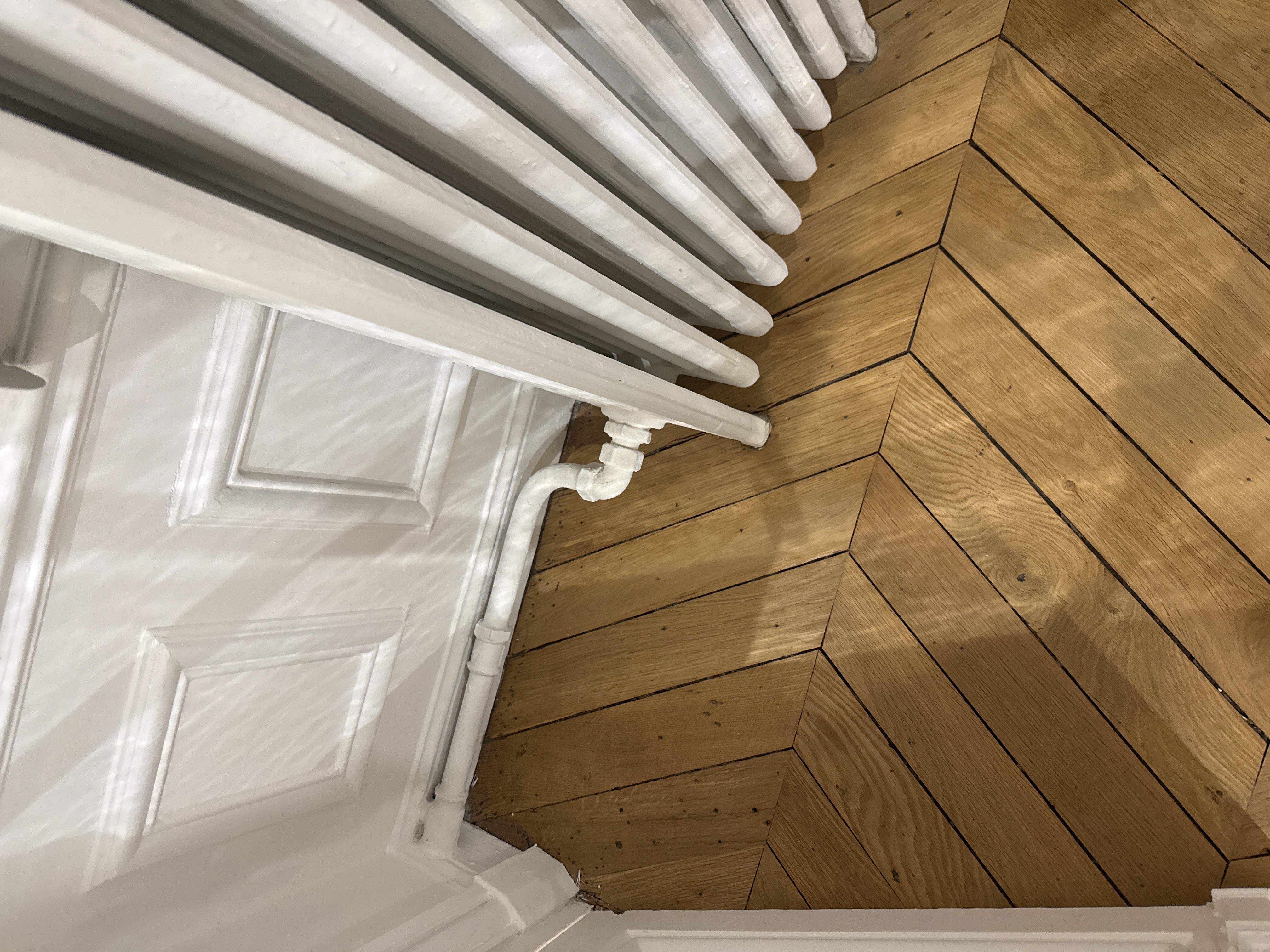

    je viens d'acquérir un appartement avec chaudière électrique pour ECS et radiateurs
    une Mixeo 7.5Kv de Gretel

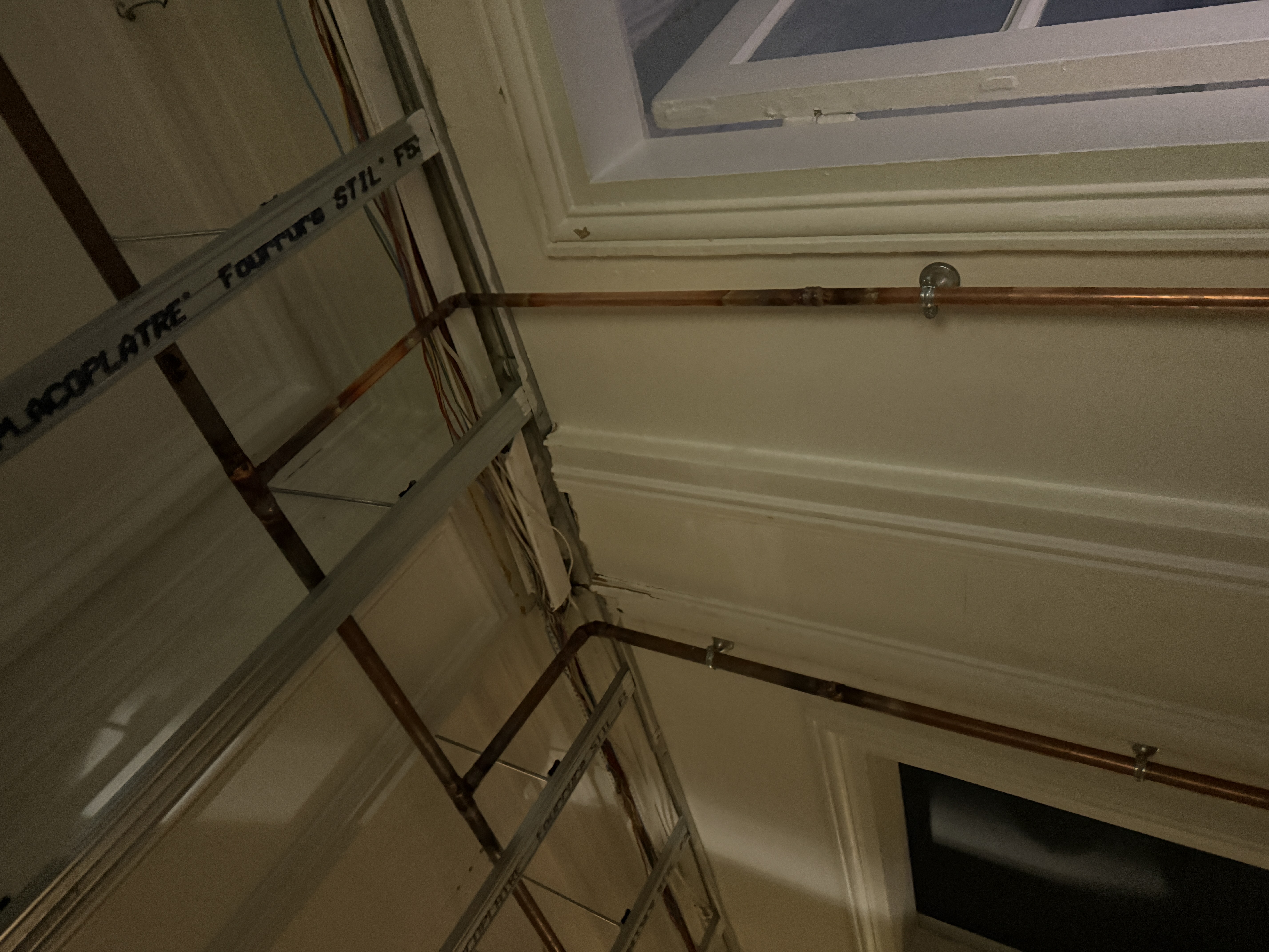

    Apres 3 mois de travaux, de replacement de tuyaux pour les mettre dans un faux plafond,je m'apercois que les 3 derniers radiateurs ne chauffent pas...(6 7 8 sur la plan)
    les 1 2 3 arrivent a amener la température 20 degrés dans les pièces, dans les autres, la température dépasse difficilement les 19 même avec a chaudière a fond.
    la pression est a 1.5 1.8 Bar
    la pompe est réglée en debit variable comme conseillée par Grettel
    température de l'eau reglée sur 60
    j'ai un seul point de purge en hauteur pour tout le circuit.
    Je vous joints des photos.
    Si quelqu'un a une idée.

    Je ne sais pas si tous les radiateurs sont raccordés comme celui de la première photo, mais si oui c'est normal que les premiers radiateurs prennent tout dans la mesure où il n'y a pas de coude de réglage donc il n'y a pas de possibilité d'équilibrage du réseau.

    Je ne sais si les travaux son terminés ou en court , mais le passage en PLAFOND sont ils isolés..thermiquement.
    Il risque de faire chaud dans le faux plafond sans bénéfice pour le reste. Tout cela représente une

    oui il sont tous comme sur la 1ere photo.
    " il n'y a pas de possibilité d'équilibrage du réseau." du coup mon probleme est insolvable?

    Les tuyaux ne sont pas isolés thermiquement dans le faux plafond.

    les déperditions sont supérieures à 7.5kW:surface,localisation,iso lé comment? Immeuble Haussmannien DPE D.
    Apparement je n'ai pas de Té de réglage sur les radiateurs.

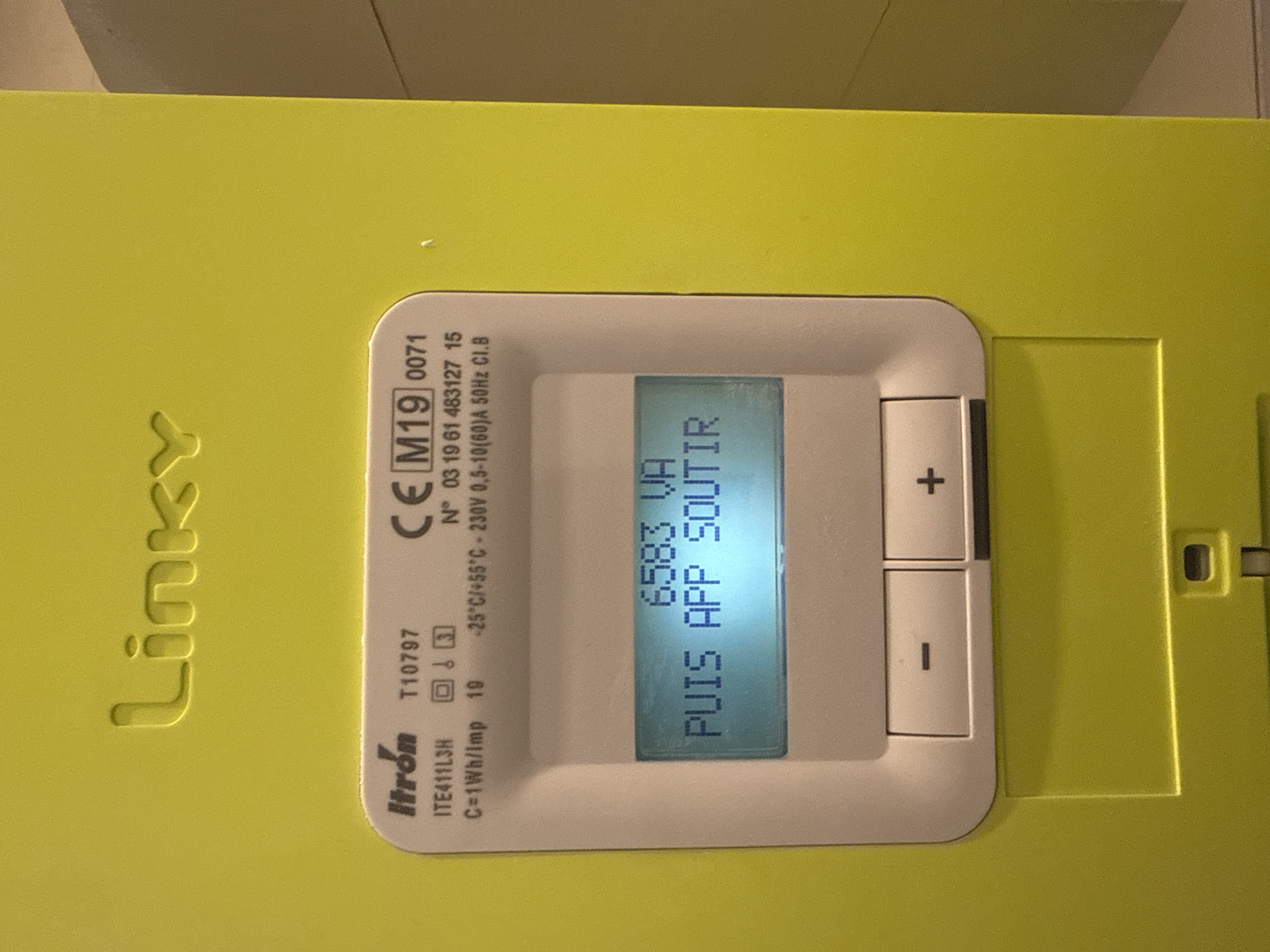

    b)Tu as mesuré une puissance électrique de l'ordre de 4,5 kVA . Celà semble indiquer que la chaudière a été bridée (niveau de la chaudière) , cf sa doc.
    A vérifier ..... Peut-être lié à une puissance souscrite ENEDIS trop faible ...

    je suis a une puissance Enedis de 9 Kv.

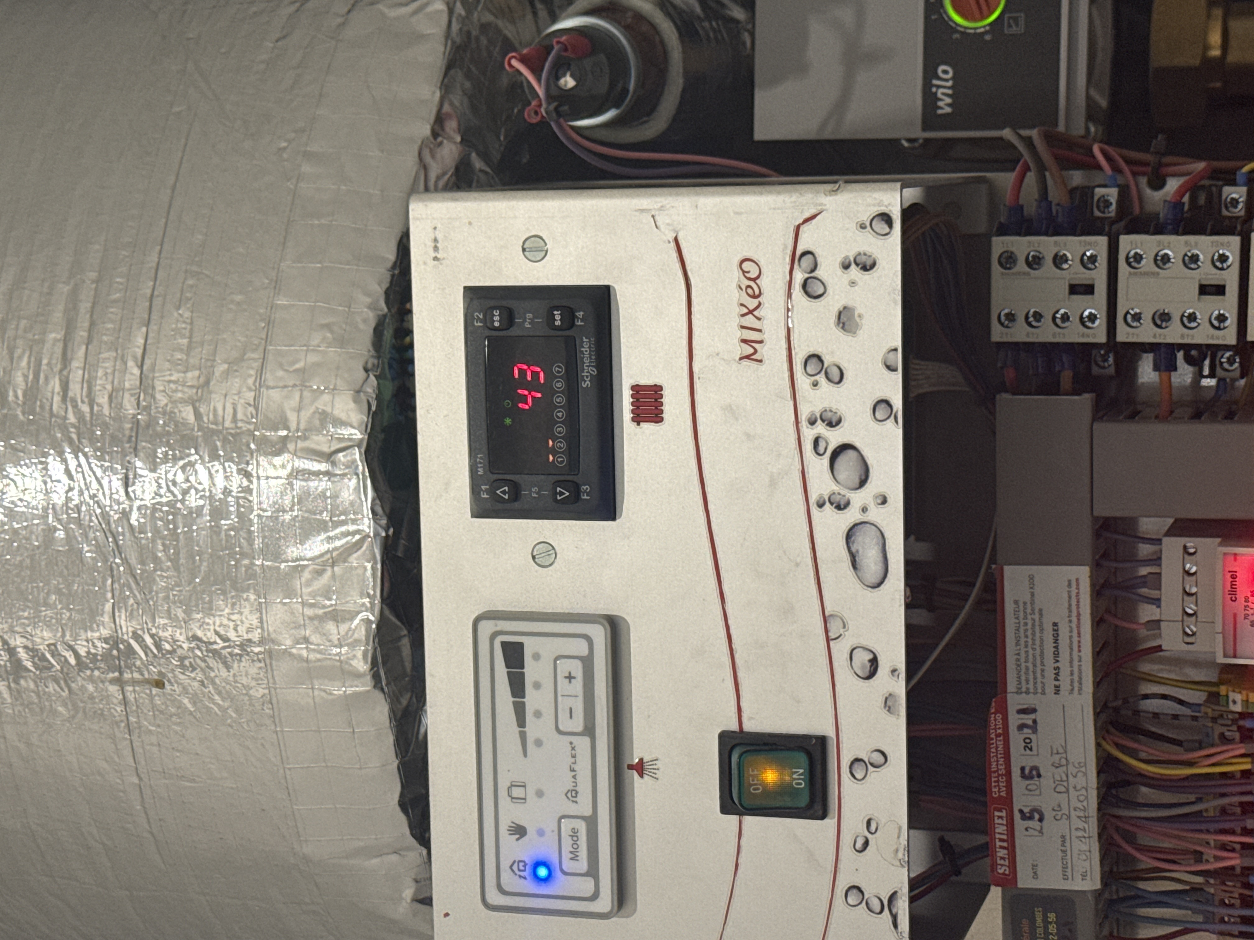

    il y a plusieurs allures sur la chaudiere., je ne vois jamais qu'elle passe en allure 2. Est ce a moi de le faire,? ou elle doit passer automatiquement en allure 2 puis 3?

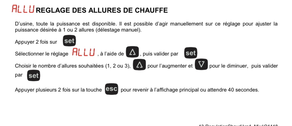

    J’ai la notice
    Il est mentionné 3 allures. Mais je ne sais pas si elle doit passer automatiquement lorsque qu’elle a besoin de plus de puissance ou bien c est. Aloi de la faire passer en deux

    d'après la derniere page notice,c'est toi qui dois sélectionner la puissance;

    Comme indiqué, il faudra configurer pour avoir les 3 allures ( 7,5 kVA au max) ,
    mais attention par ailleurs, de ne pas dépasser la puissance souscrite .9 kVA.. tout dépend des autres consommateurs.
    Mais déjà, avant de commuter, mesure les 2 températures,
    puis tu passes en "3 allures" , et une fois stabilisé tu remesurera les 2 températures,
    et tu diras si tu as constaté une évolution de par ailleurs . (avant de toucher au circulateur ou aux robinets des radiateurs (puisque pas de T de réglage sur ces vieux radiateurs)
    Cordialement.

    Je suis passé en allure 2
    Elle tire du coup 6500
    Et rebaisse en 1 quand le besoin est moindre.

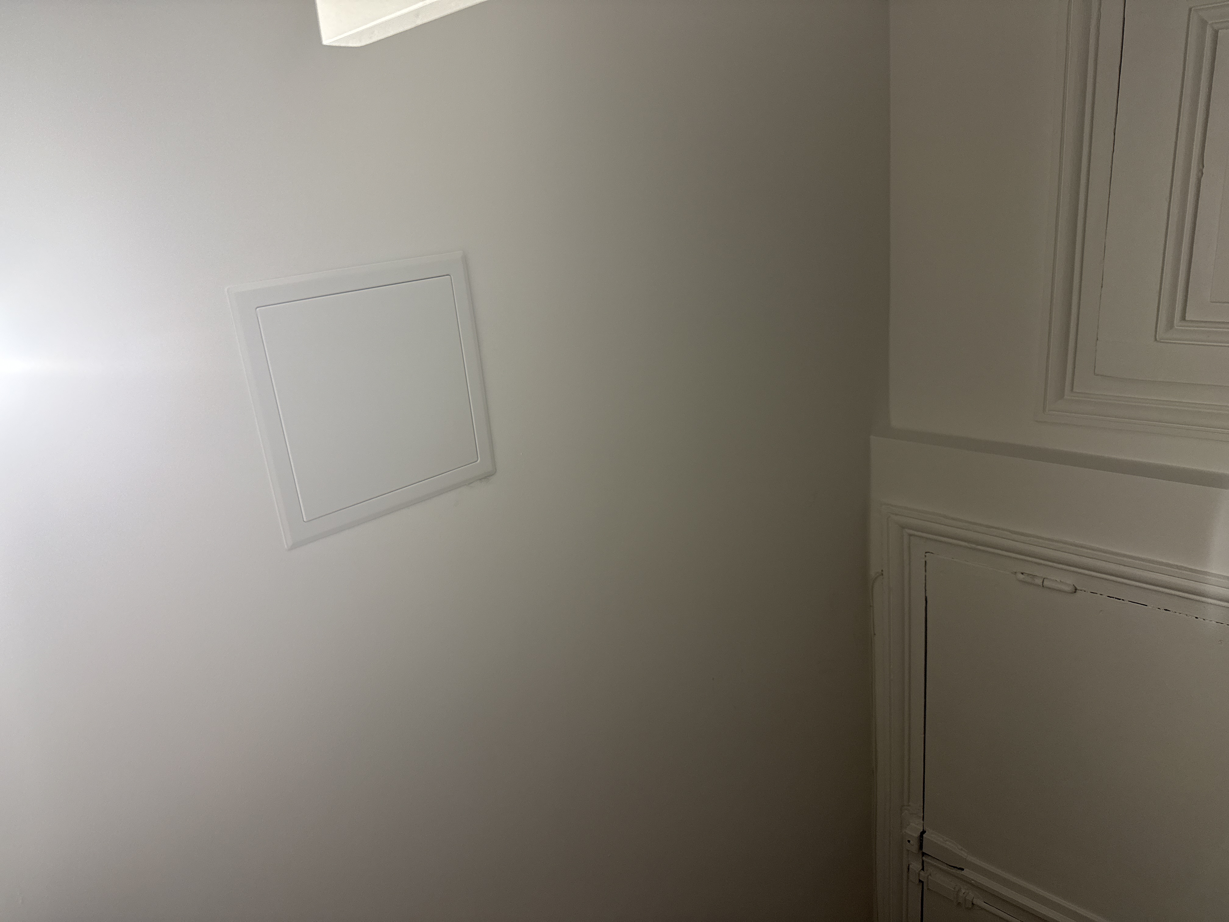

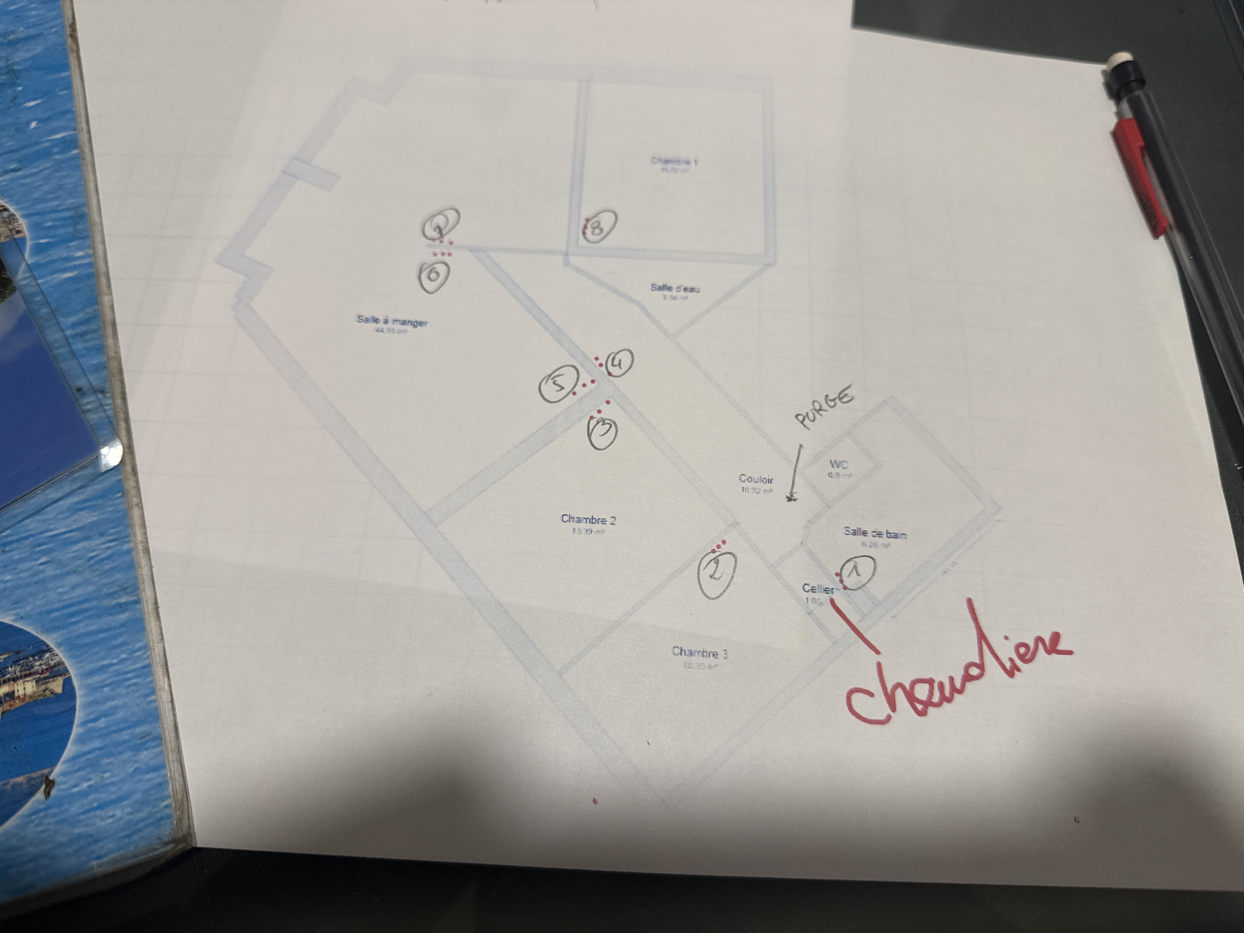

    Pour la purge, tu dis avoir un seul point de purge en point haut. Je suppose que c'est bien un point haut de l'installation, et qu'il n'y a pas de points hauts secondaires non équipés .

    Le point de purge le plus haut se trouve derrière cette trappe. Je n’ai malheureusement plus d’escabeau assez grand pour y monter ce soir.
    J’ai mis mon thermostat dans la pièce la plus éloignée dont le radiateur ne chauffait jamais, la j’entends la chaudière jongler entre l’allure et l’du deux.
    Je vais mettre la pompe sur le volume, max en débit constant pendant la nuit, et voir comment ça évolue

    demain tu l'arrêtes entièrement, et tu essaie de purger en point haut ... tu verras s'il y a beaucoup d'air ..

    Ton test confirme bien qu'il y a un problème d'équilibrage. Il faut remplacer (ou faire remplacer) les coudes en pied de radiateur par des coudes de réglages sur l'ensemble des radiateurs. Ensuite tout pourras faire un équilibrage en bridant un peu le premiers radiateurs du circuit.

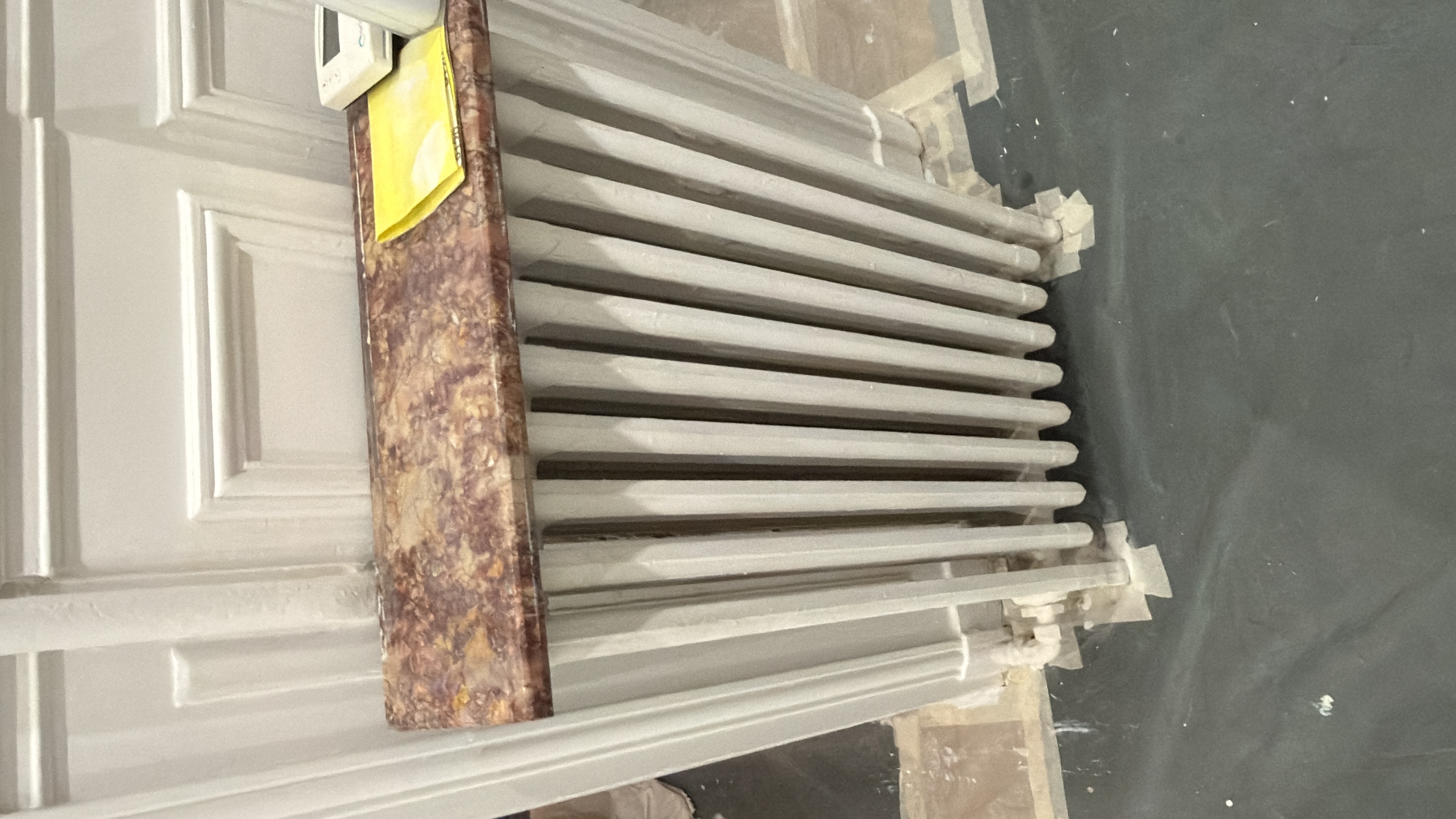

    Mes radiateurs sont à têtes manuelles?,
    l'eau arrive par son tuyau d'acheminement.. SI je ferme la tête du 1er radiateur, l'eau est quand même dans le tuyau,
    L'eau continue comment pour aller aux radiateurs suivants? au niveau de la bifurcation en amont?

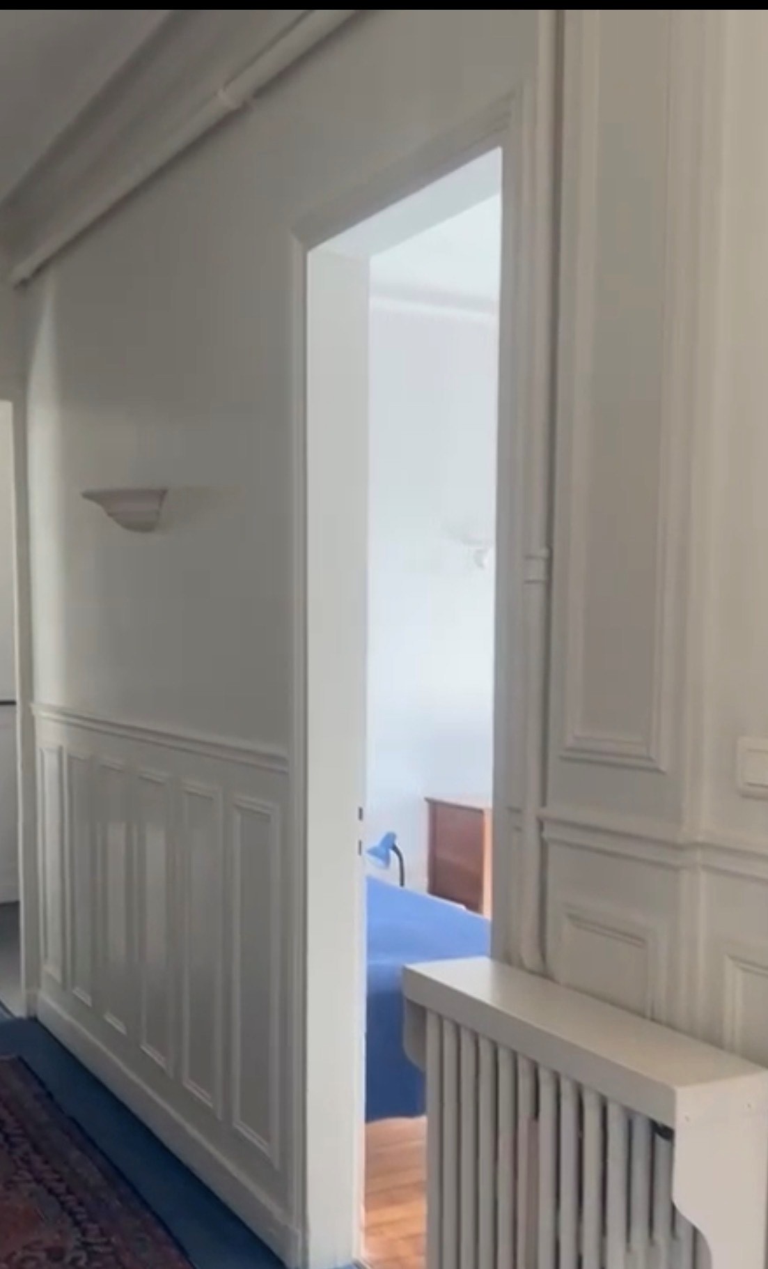

    Qui a fait ces travaux ? et pourquoi ?
    Bizarre des tuyaux non isolés dans le faux plafond ?
    Djerinho
    Re : Problème chauffage
    Tout l'appartement a été refait,
    Au départ, nous avons voulu les cacher dans le faux plafond, et pour cela nous avons du les monter de quelques centimètres, sinon le faux plafond arrivait sur l'encadrement d'une porte.
    c'est un plombier mandaté par notre entrepreneur qui a fait les travaux.

    Les tablettes sur les radiateurs c'est pratique,mais çà n'aide pas une diffusion correcte de la chaleur;
    Djerinho
    Gros sujet de discorde avec ma femme
    Elle avait donc raison !!!

    apres verif aupres de gretel, la chaudiere est de 9Kva.
    Je suis donc passé aux 3 allures. LA chaudiere monte bien a l'allure 3 si besoin, la temperature de l'eau atteint bien les 60 degres demandés. La temperature a la sorti est de l'ordre de 55 60°
