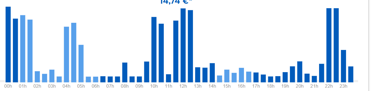

    le probleme est ma facture entre 15 et 20 € par jour pour etre chauffé a seulement 20 degres..
    Est il plus judicieux de pousser a la 3e allure (9kva) pour atteindre plus rapidement la consigne? ou bien à la 2e (6000kv) et mettre plus de temps pour l'atteindre?
    Je vais faire venir un chauffagiste pour un desembouage total des radiateurs, et changement de robinets manuels
    Merci par avance

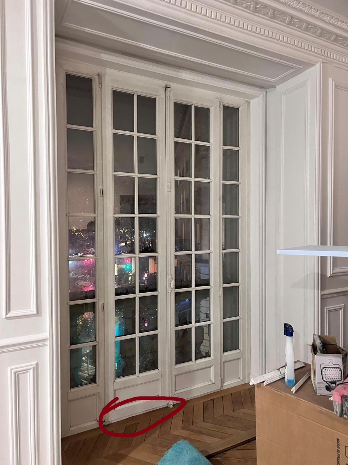

    Je dois calfeutrer des fenetres et mettre des rideaux devant les baies vitrées pour essayer de gagner au moins 1°

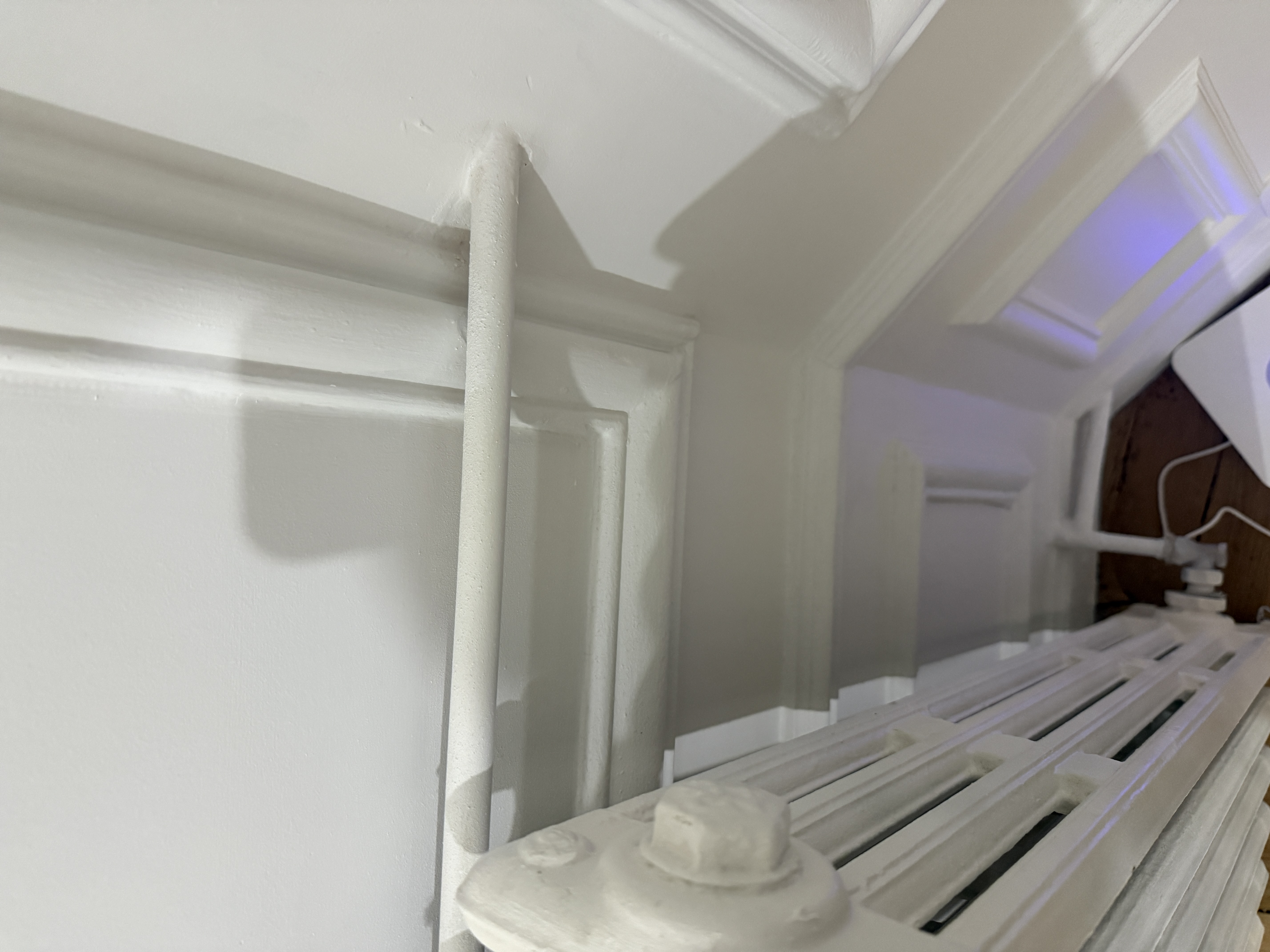

    un bon équilibrage hydraulique c'est tous les radiateurs ouverts delta 20° pour un départ à 60-70°, chose impossible car actuellement vous n'avez pas de té de réglage.
    ensuite on paufine si une pièce manque de puissance ou en a trop.
    on peut rajouter des têtes thermostatiques éventuellement (notez le bien car je déconseille dans 95% la pose de têtes thermostatqiues) mais pour vous ca peut apporter un gain.
    il faut un thermostat programmable ou connecté pour réduire la température si vous etes absent du logement au travail.
    ou quand vous dormez la nuit.
    mettez la clim fera une réduction entre 3 et 4 fois la consommation en énergie pour le chauffage.
    ensuite heureusement que le haut du radiateur est plus chaud que le bas !
    ensuite une chaudière électrique départ à 30° ou départ à 80° ca ne changera pas le rendement.
    si un radiateur est à 30° en haut c'est déja pas le haut du radiateur qu'il faut mesurer mais le tube départ de chauffage qui arrive dans le radiateur.
    si ce tube est à 60° et qu'ensuite le haut du radiateur est à 30° c'est que le débit est trop faible !
    on revient au même pb équilibrage sans té de réglage c'est impossible.

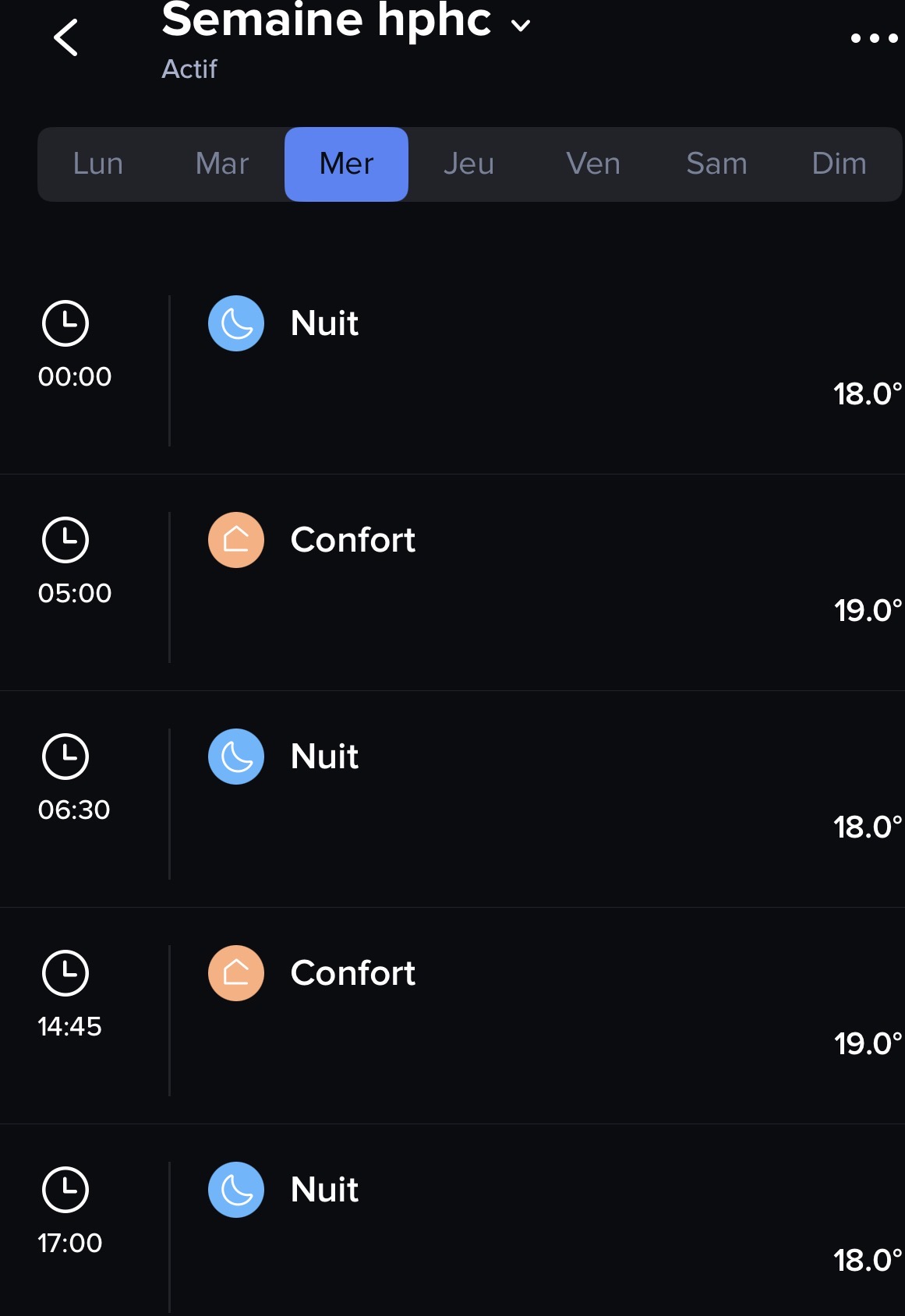

    c'est le cas, j'ai un Netatmo qui régule bien le ON off de la chaudière des la température de consigne atteinte.

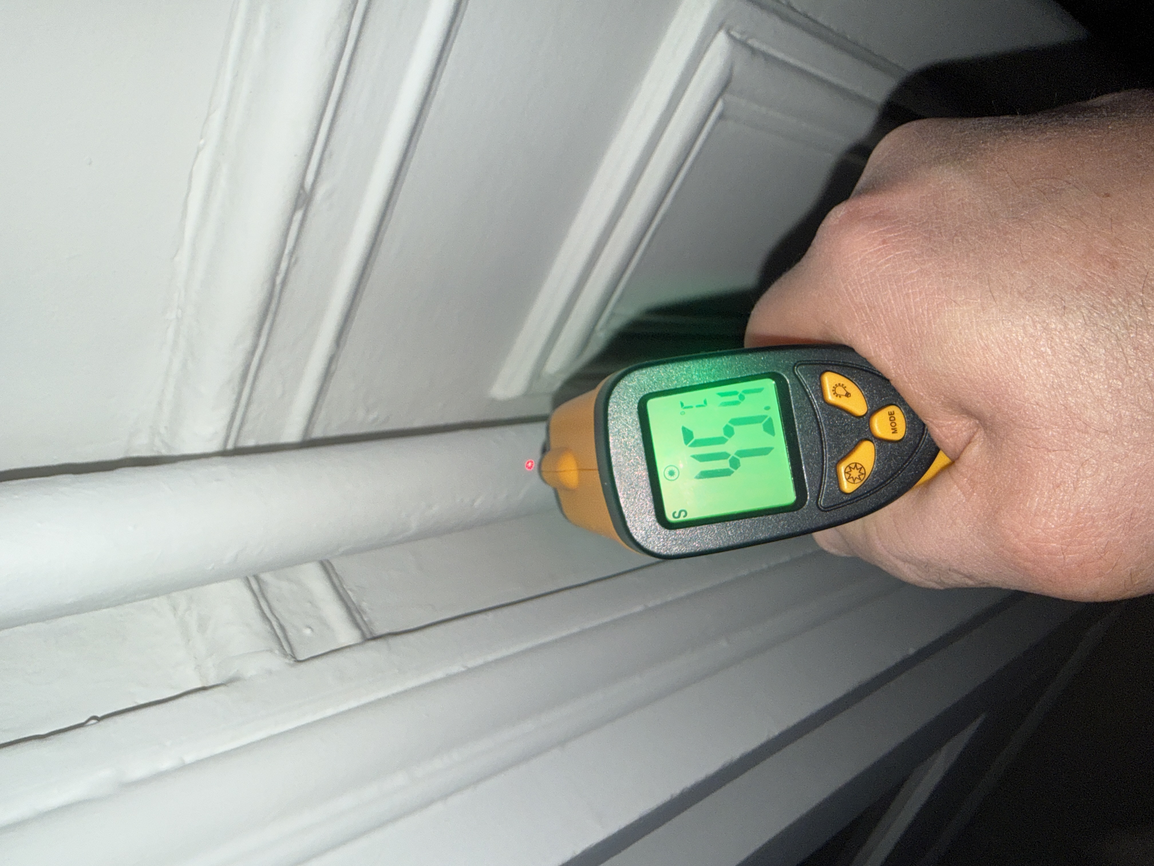

    A mesurer la temp du tuyau juste avant le robinet du coup?

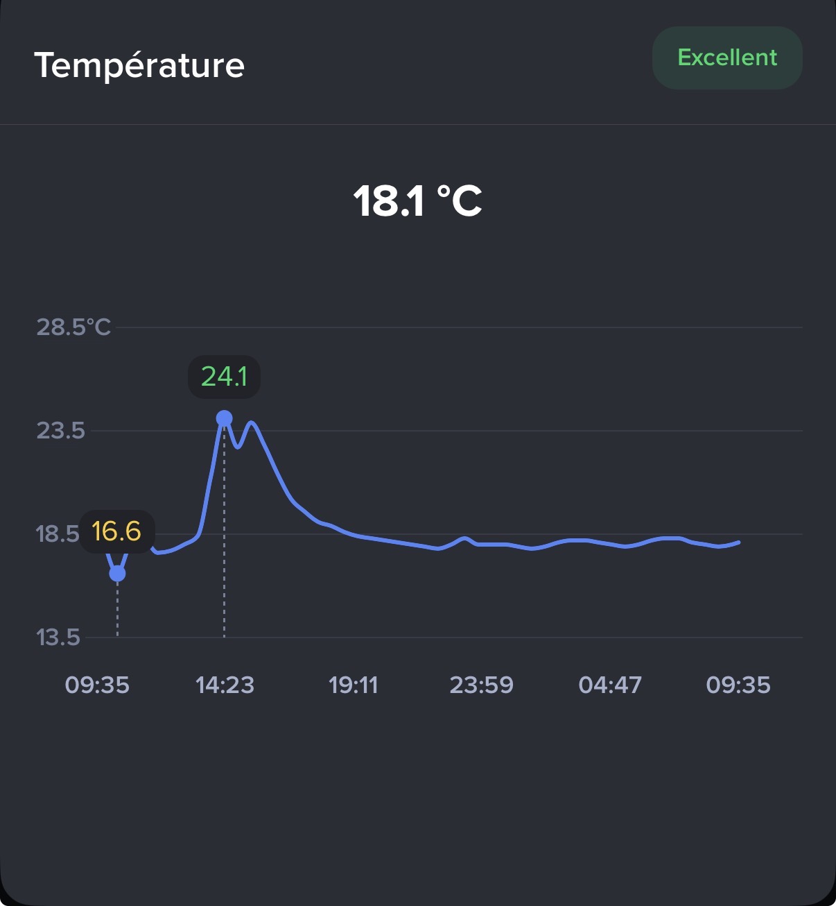

    j'etais absent 2 jours, j'ai reglé la temp a 16... je l ai relance avant mon arrivée et dans la soirée, resultat une blinde de conso... je suis en hC/HP je pense deja changer, car les HP sont les heures de soirée et de matinée..le moment ou j'ai besoin d etre au chaud...

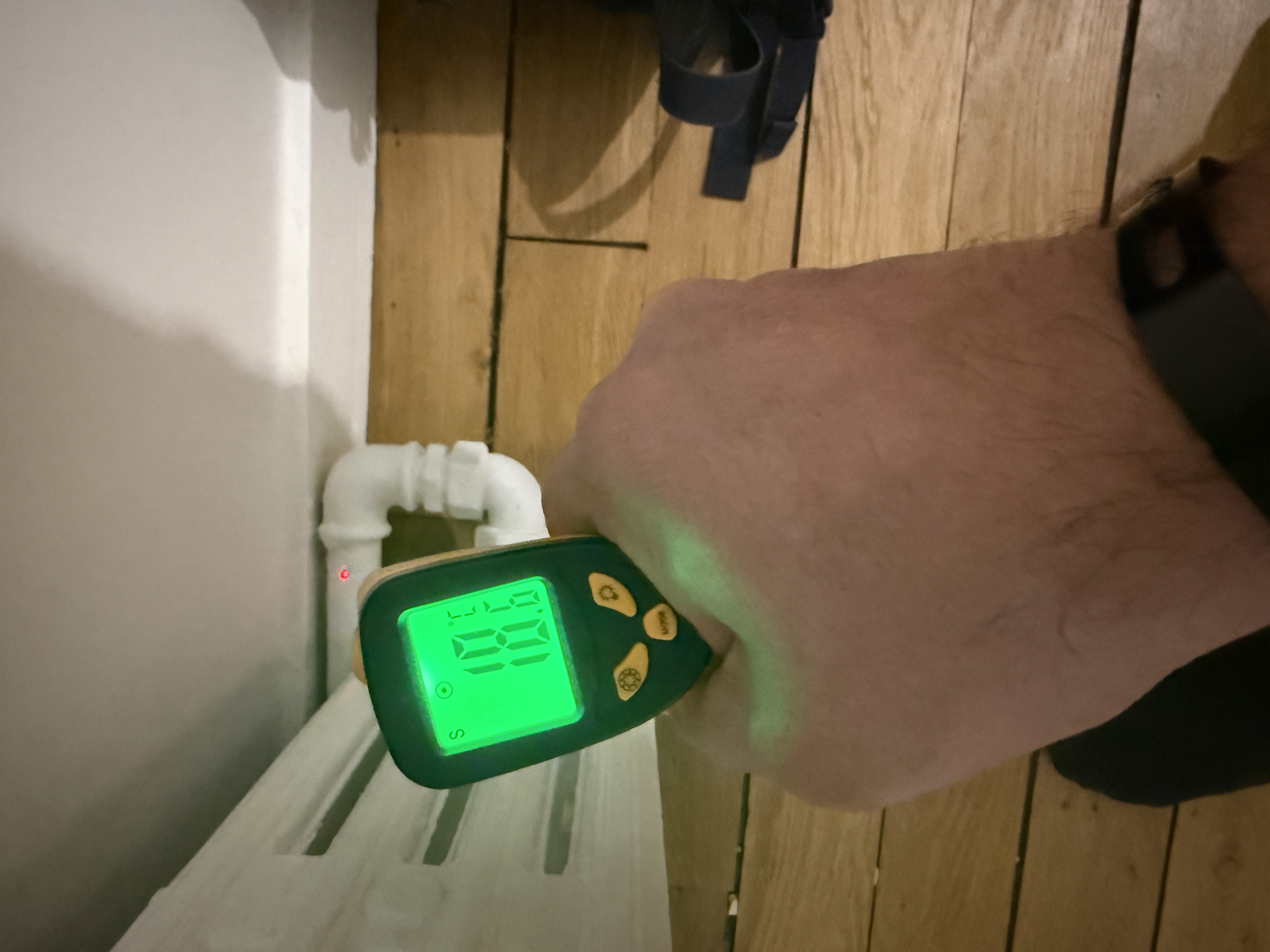

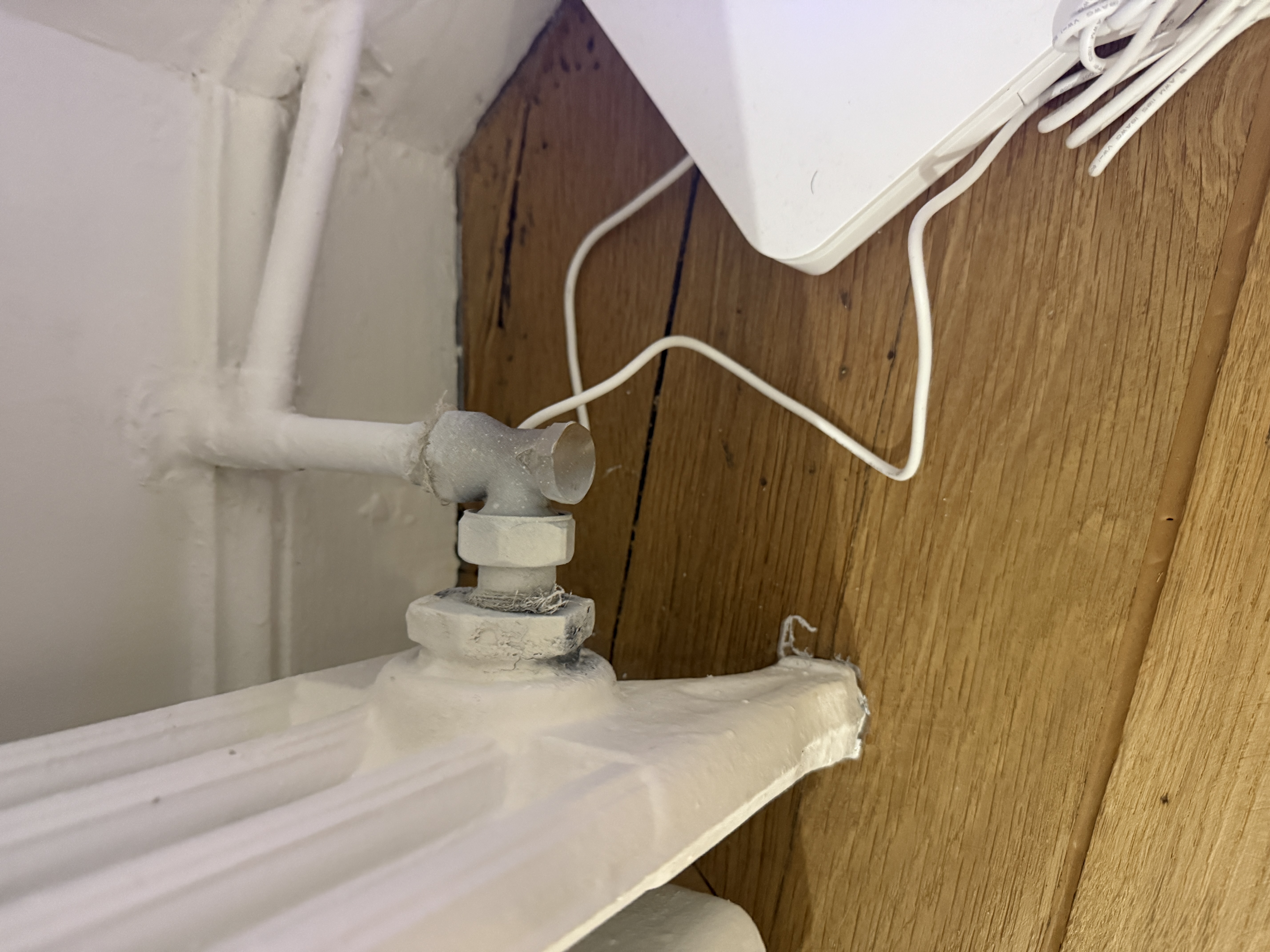

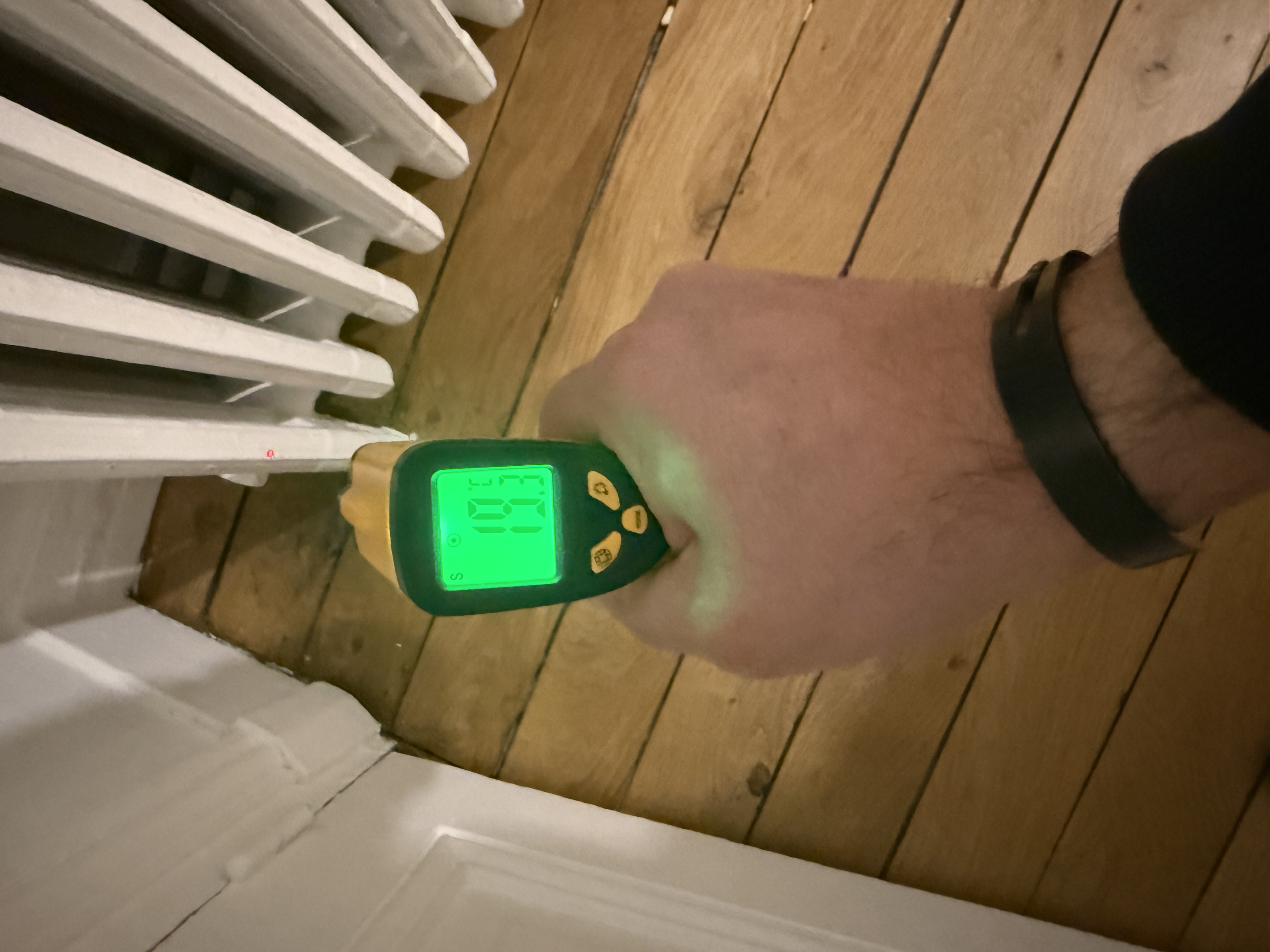

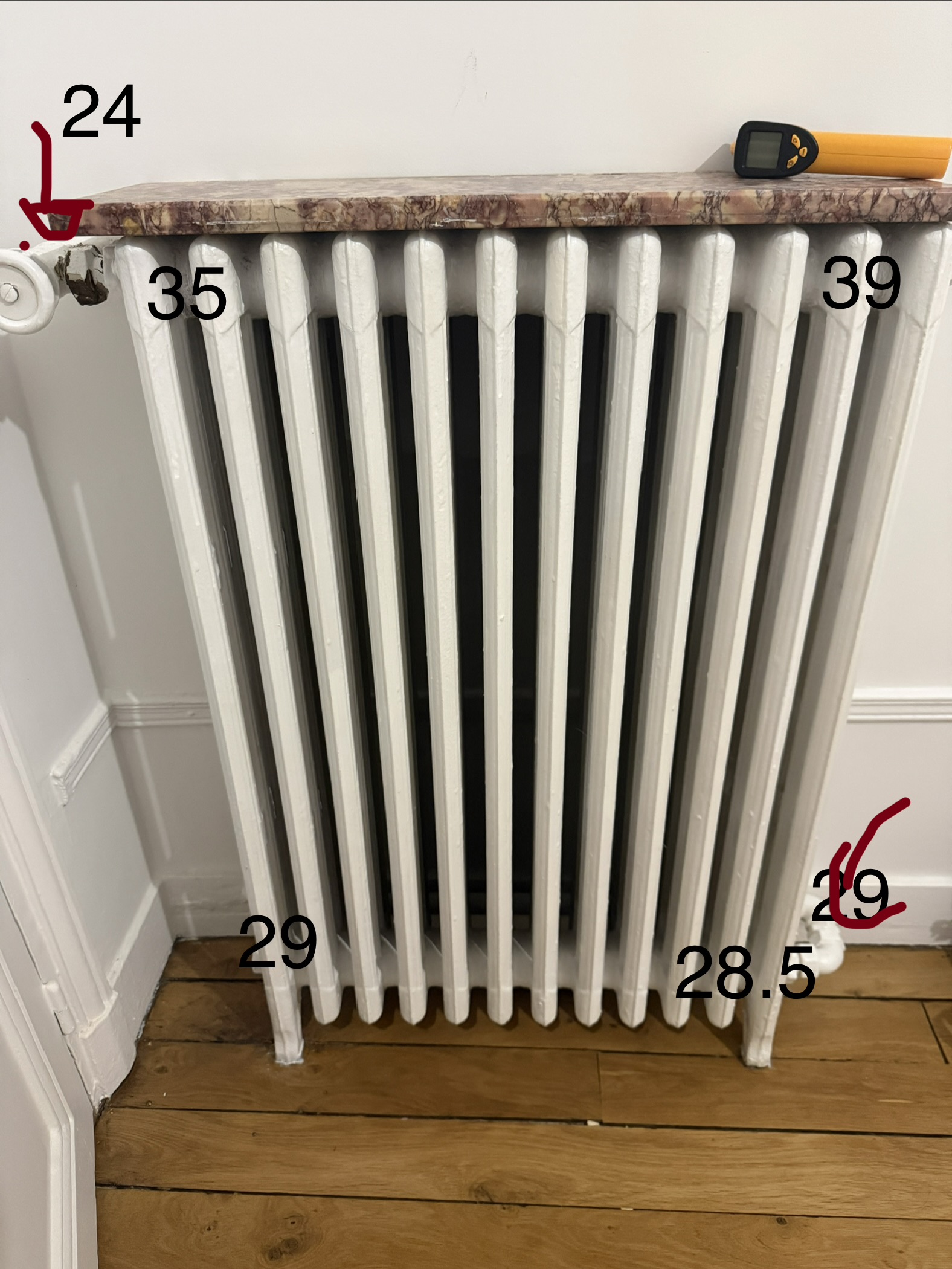

    oui juste avant le robinet quand c'est stabilisé on a la même température à tous les radiateurs quelque soit le débit ! on met la main seuil de la douleur 60°
    ensuite on mesure la température sur le tube qui part du radiateur en bas (retour chauffage). on doit avoir la même température que 40-45° sensation de légèrement plus que tiède.
    ca se rajoute difficilement c'est à faire au mois de mai pas avant !

    absent 2 jours on coupe le chauffage !
    la nuit on met 15°.
    pour vous HP majorée c'est une perte d'argent si vous chauffez la journée.

    Pas de VMC dans la cuisine, c est une cuisine ouverte dans le salon, avec une fenetre.
    j'ai fais le test à la bougie devant cette fenetre, ca vascillait pas mal...

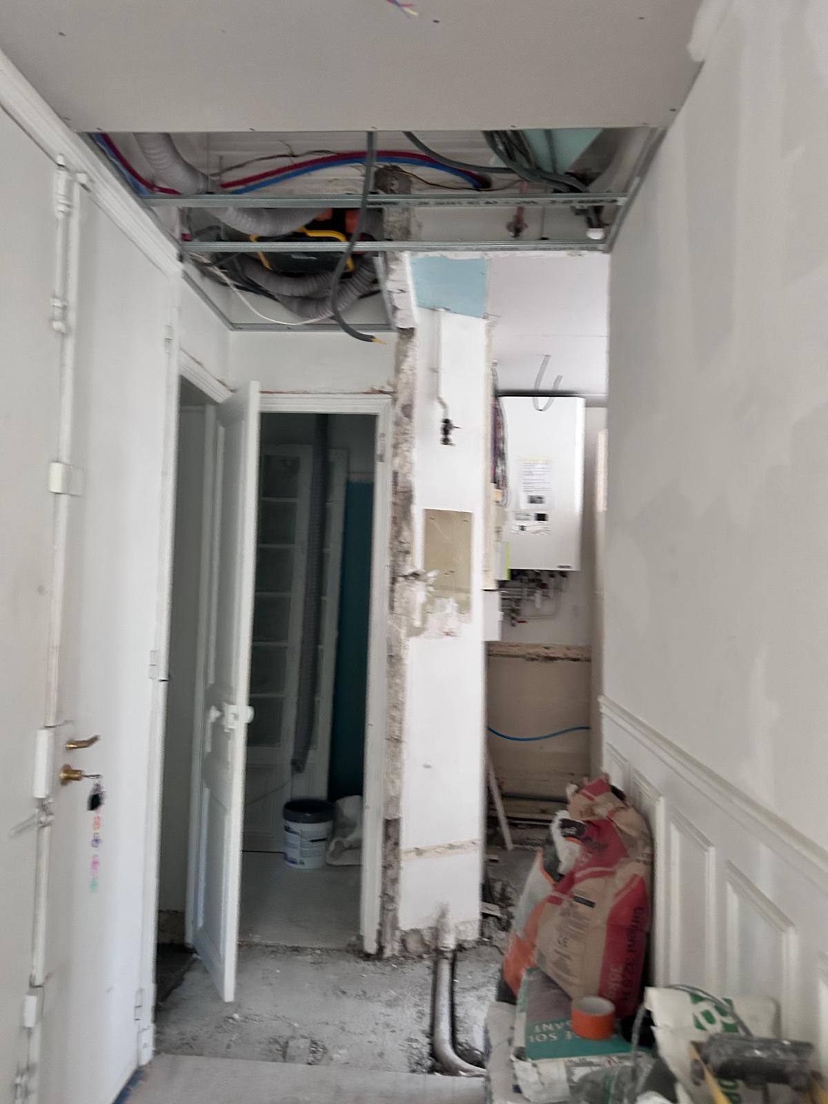

    Le plombier n'a pas fais l'installation des radiateurs, il a modifié le tuyau principal pour l'elever et deplacer un radiateur.

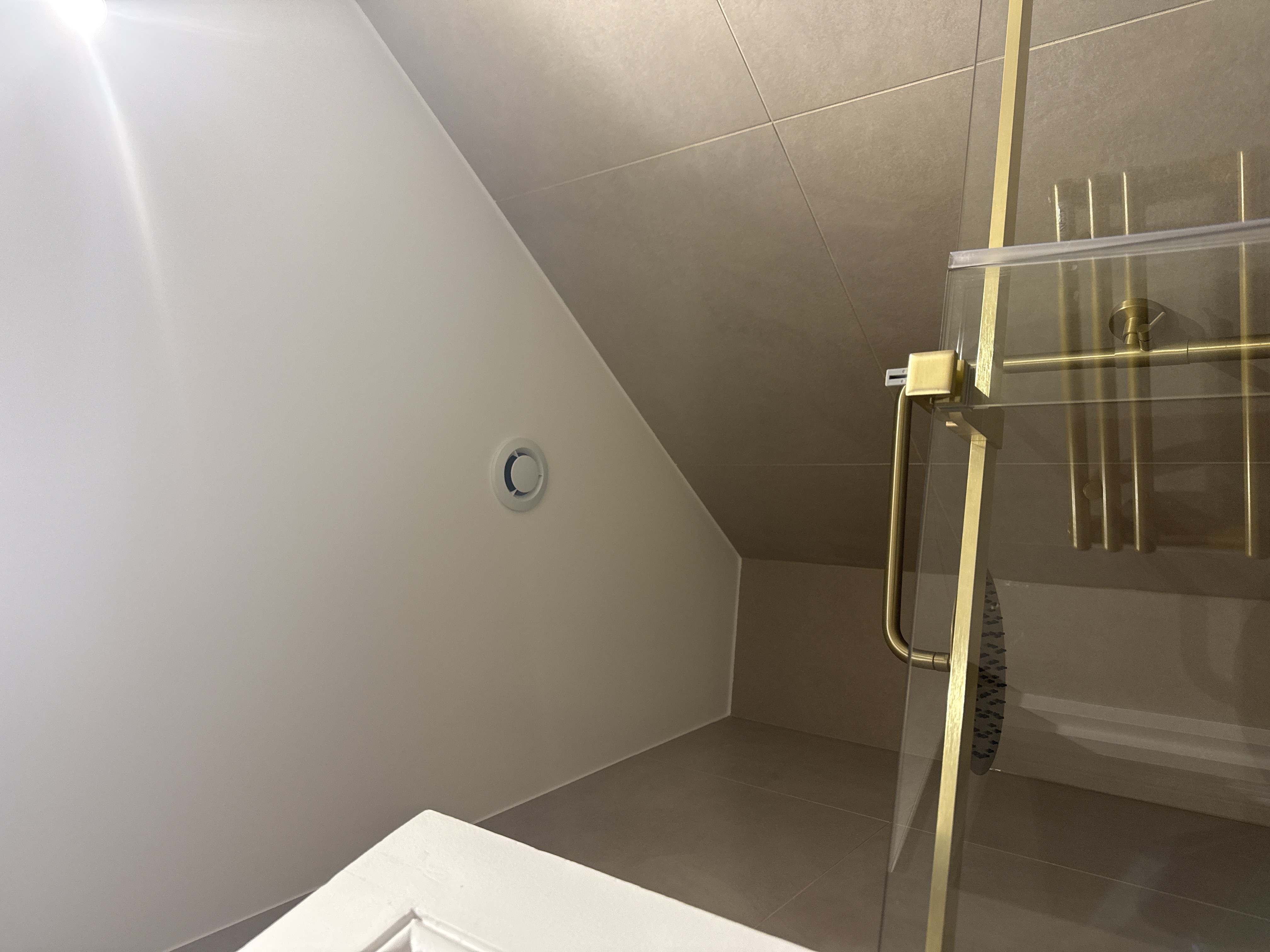

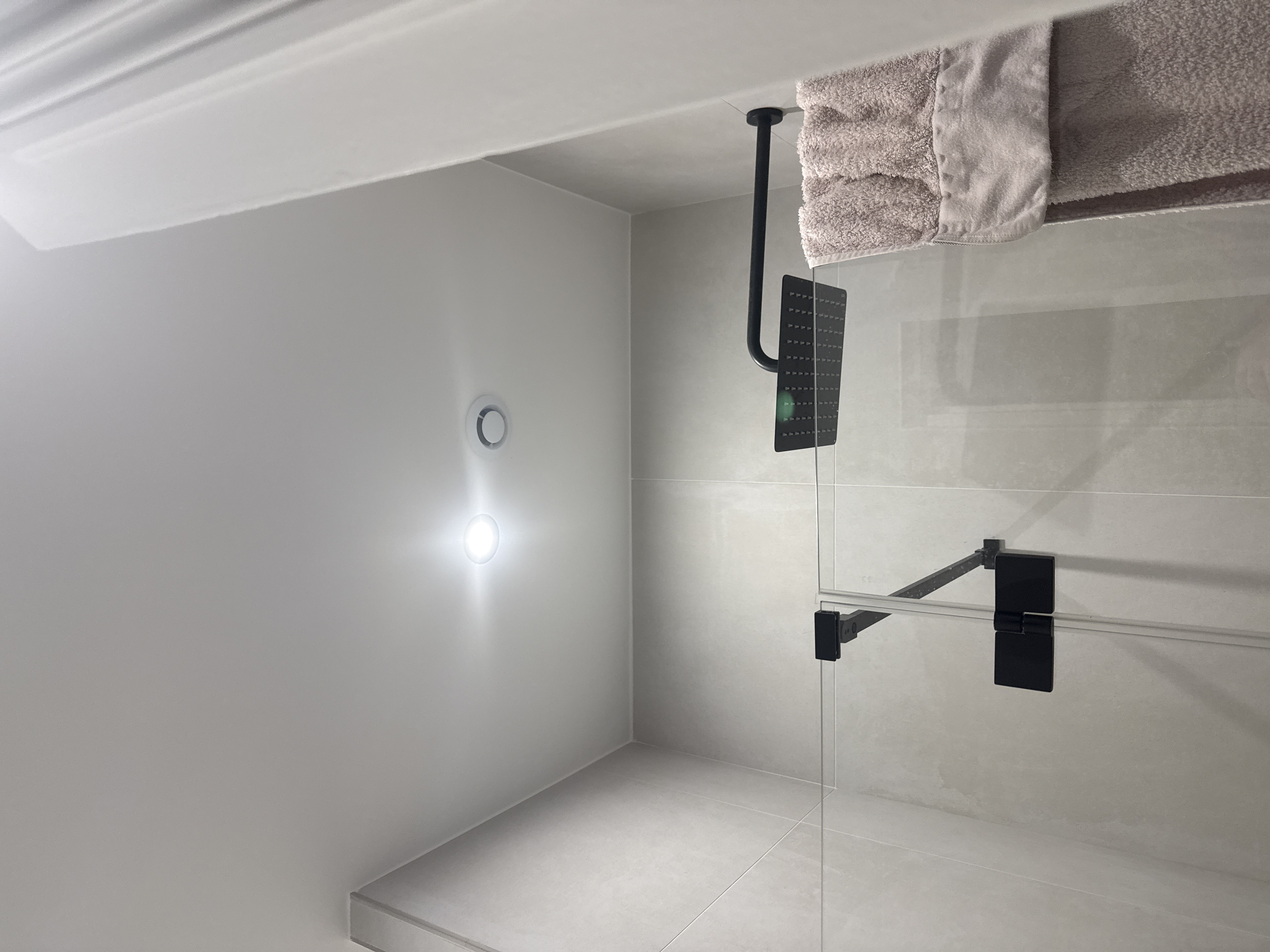

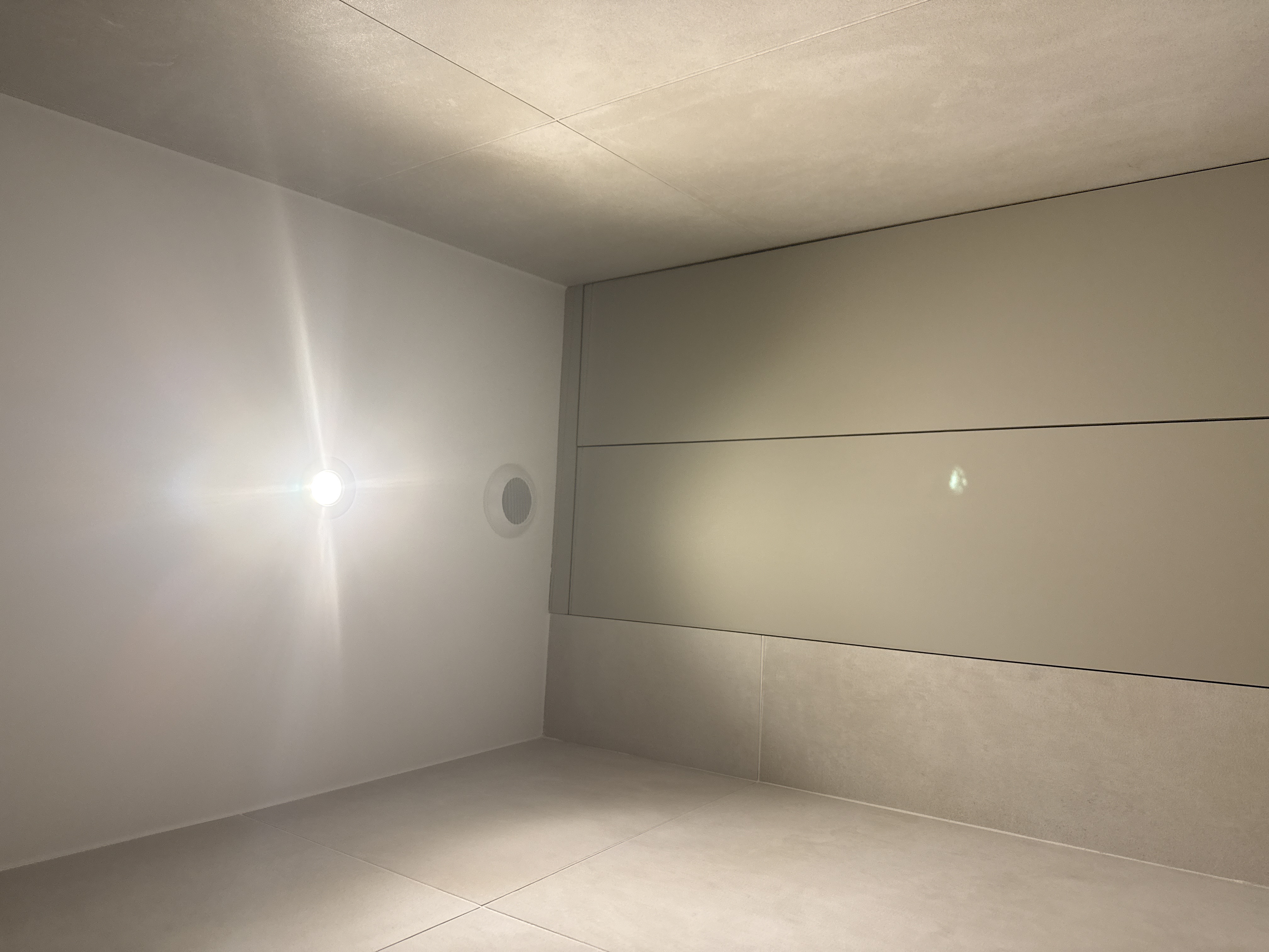

    Qu entendez vous par
    Module d entrée d air et bouche d extraction ?
    Voici les 3 vmc

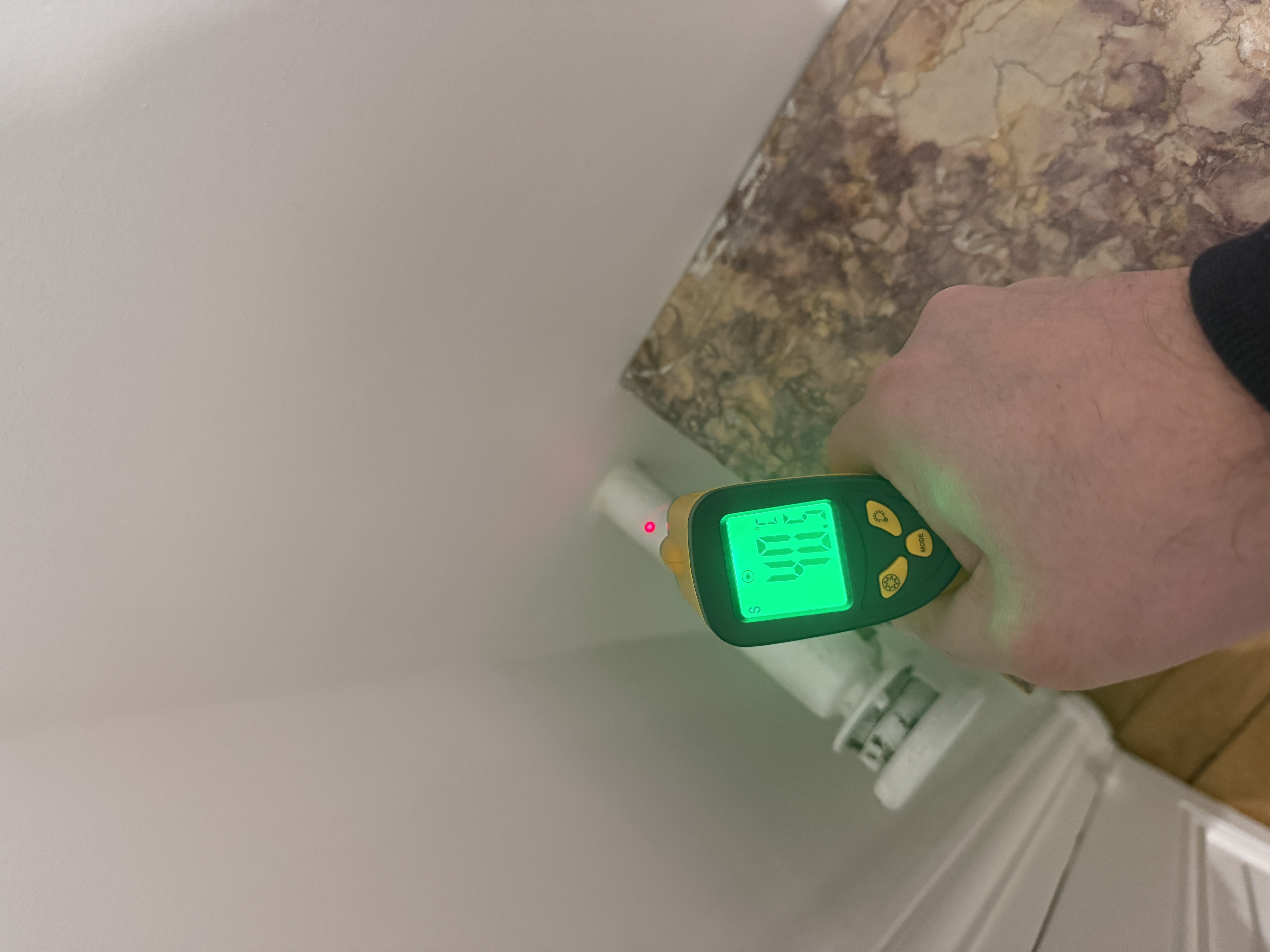

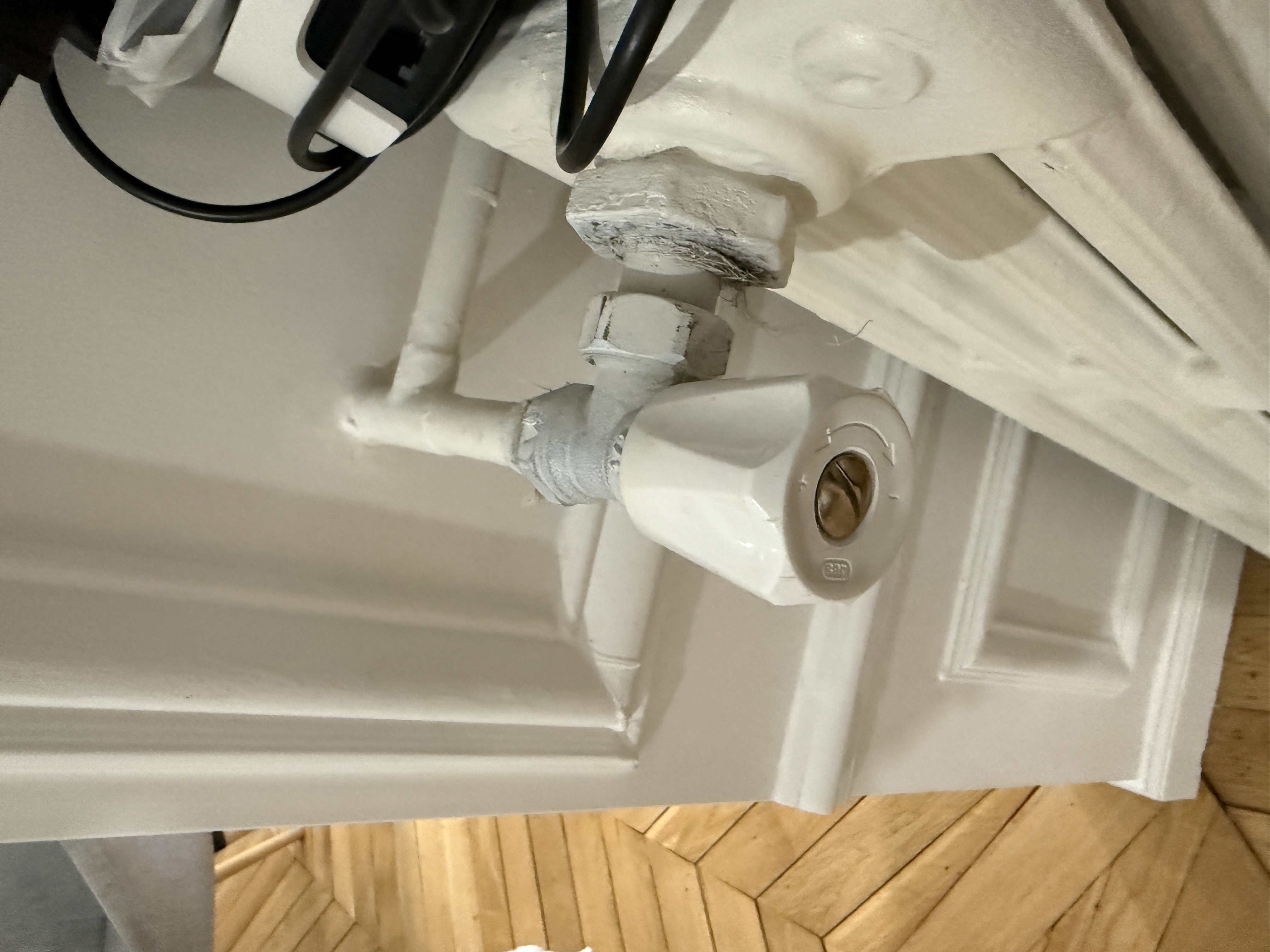

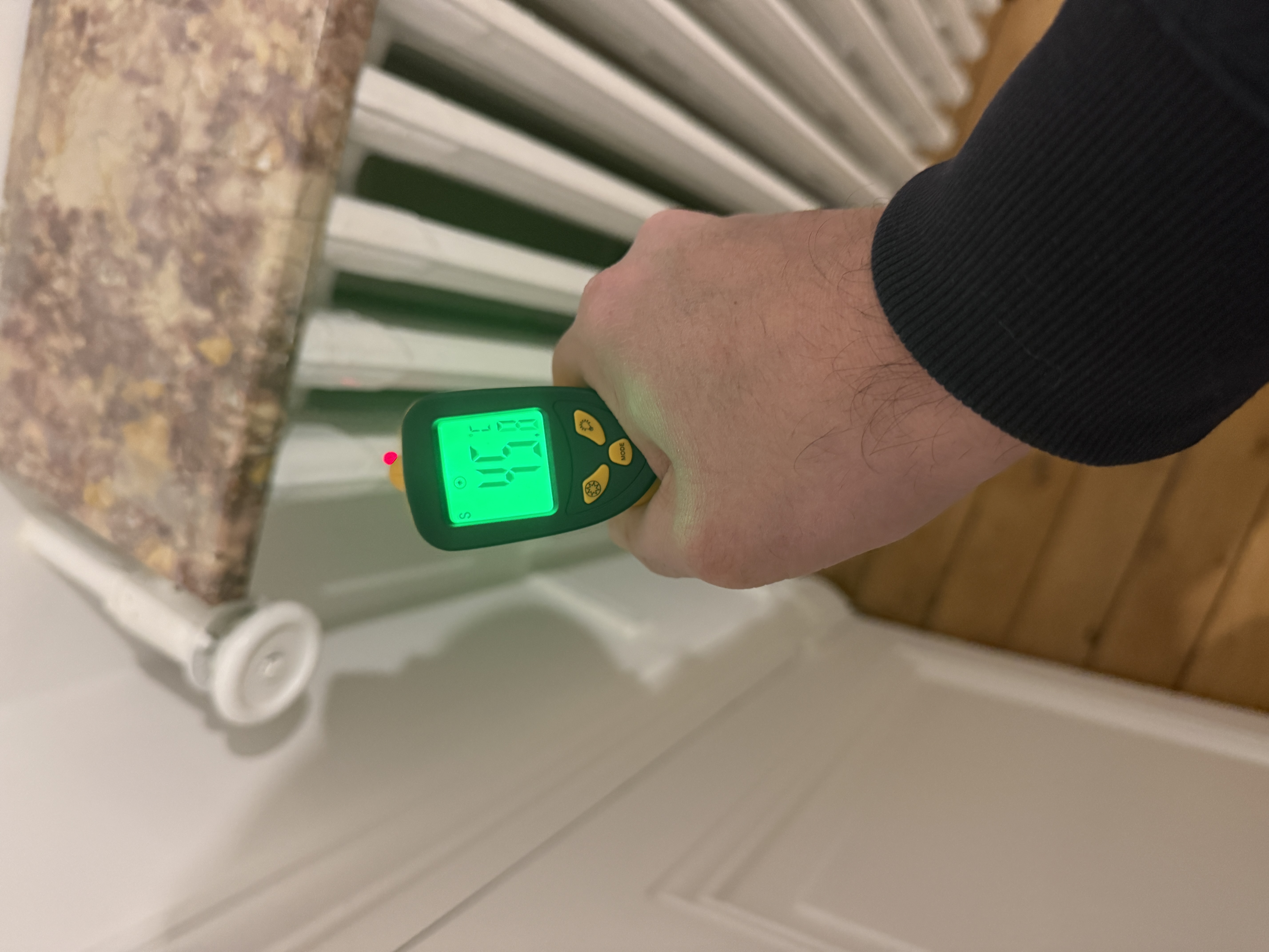

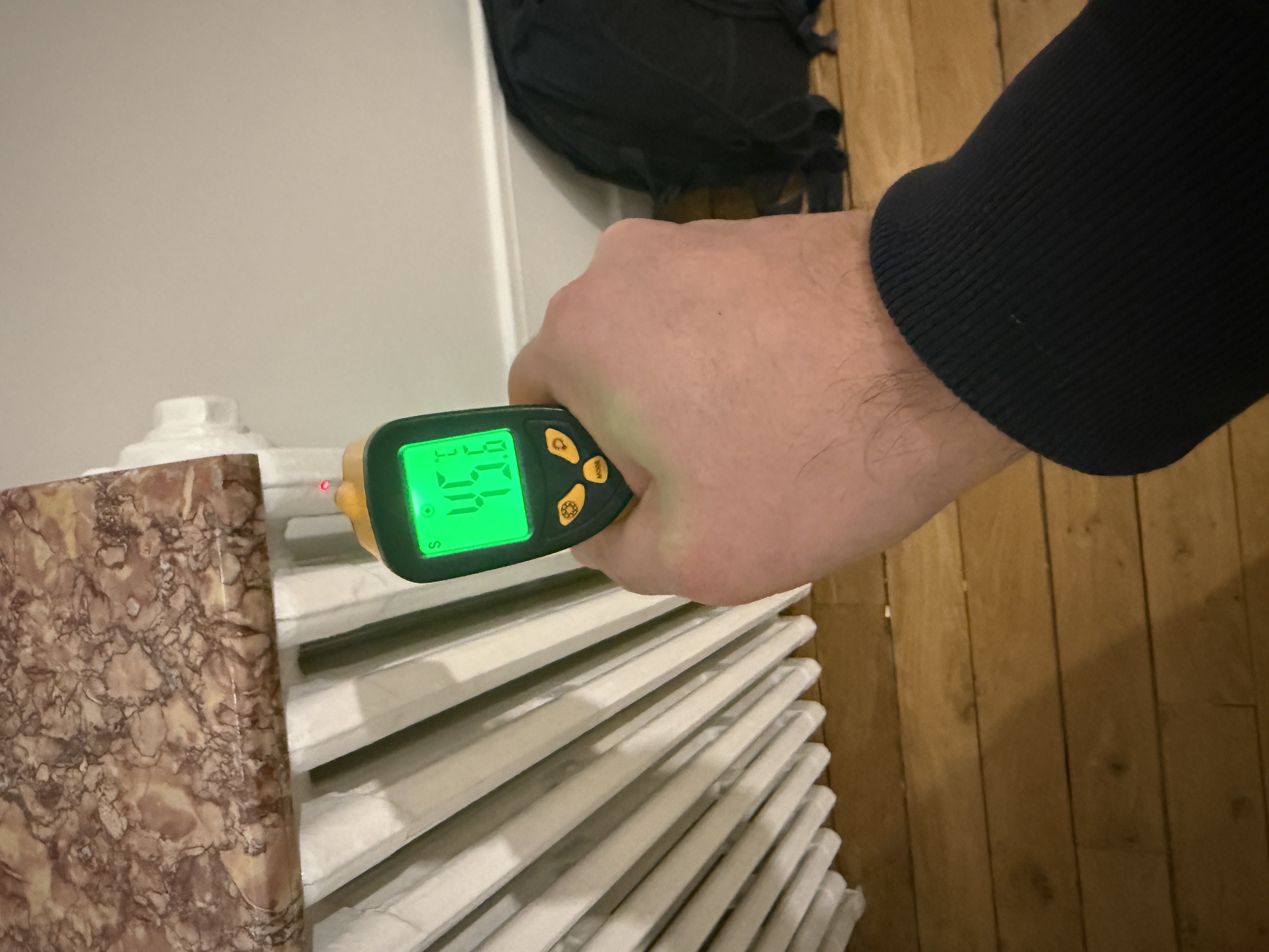

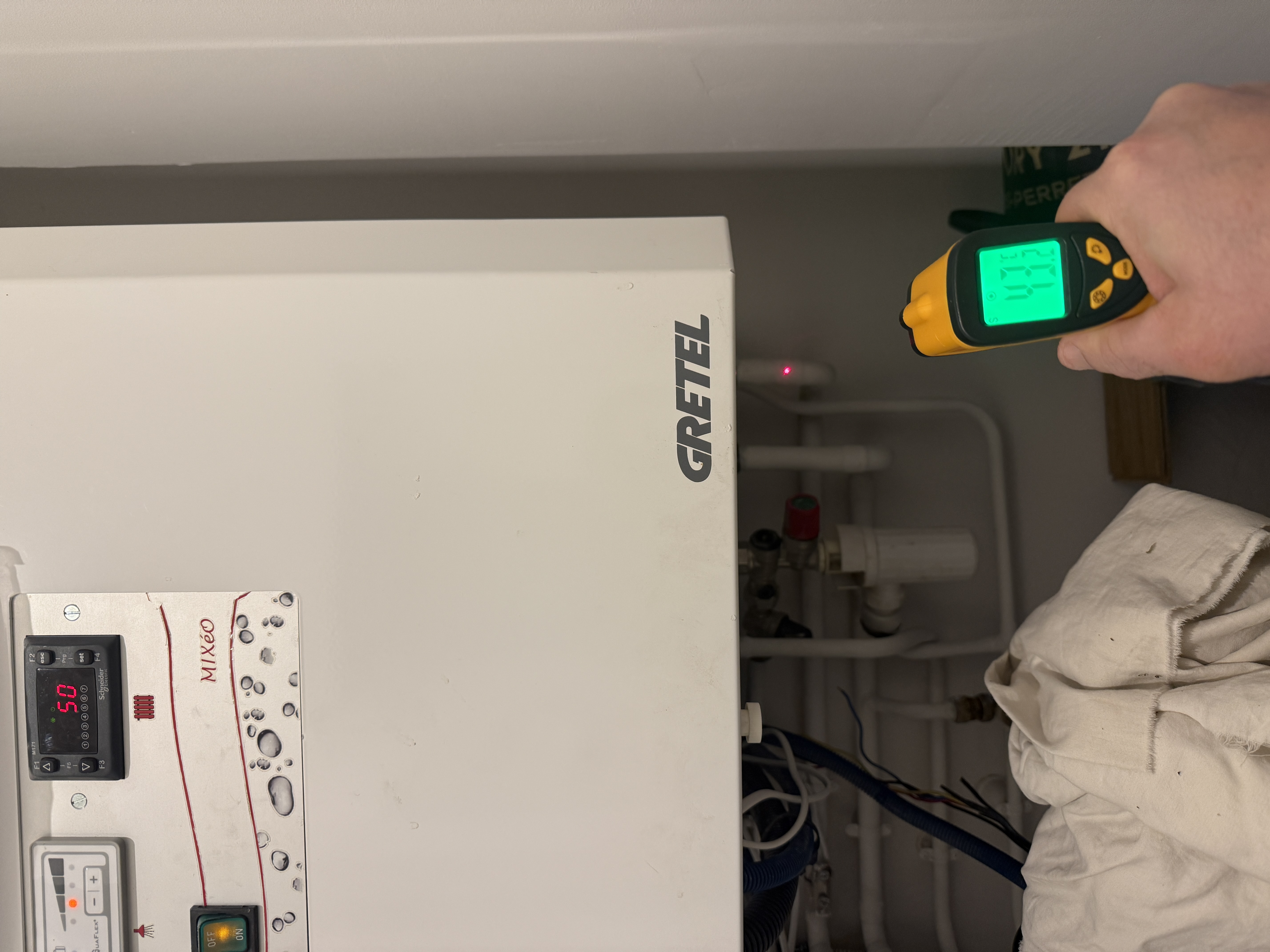

    Voici des photos de températures prise à l instant
    Au niveau de la chaudière
    Au radiateur le plus éloigné ( tous les autres sauf un au milieu est ouvert
    Avant entree Dans la pièce
    À l entrée du radiateur

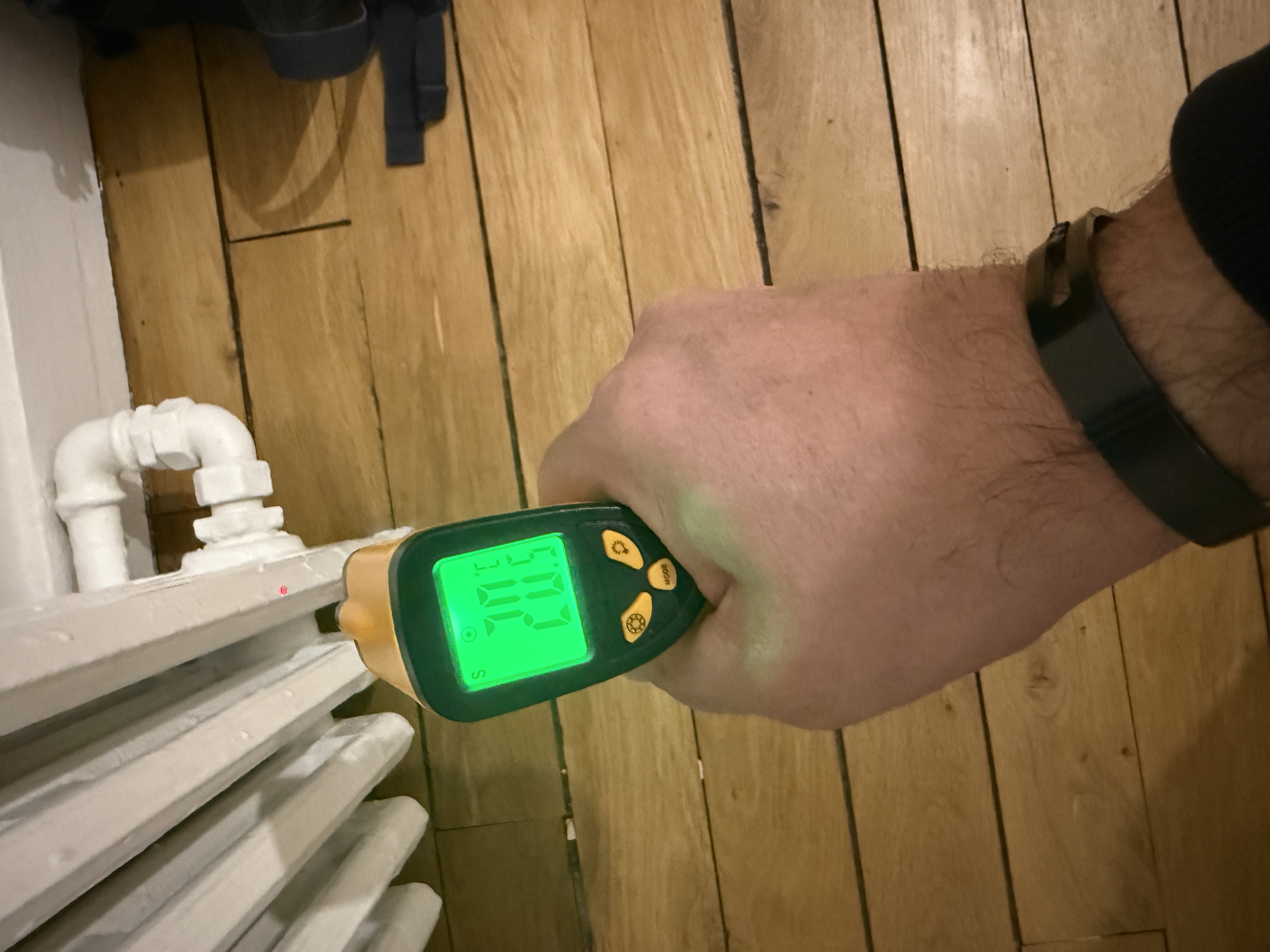

    Djerinho
    Re : Problème chauffage
    Les 4 coins du dernier radiateur

    entrée d'air les modules :
    https://anjos.com/entrees-d-air/
    les bouches sont non limitées en débit pas top si le groupe est trop fort !
    il vaut mieux des extractions avec limiteur de débit incorporé, il faut analyser le diamètre du conduit j'ai l'impression que c'est des gaines pvc souple comment est accessible le dessus ?
    c'est le plombier qui a fait le chauffage la ventilation aussi ?
    et la cuisine pas d'extraction ?
    delta T25° avec un départ à 45° = débit très très faible...
    votre problème actuel c'est une très mauvaise ventilation ! à résoudre en priorité !
    les bouches l'idéal c'est hydro en sdb
    https://anjos.com/bouches-d-extraction/
    le groupe a 1 ou 2 vitesses connaissez vous son emplacement etc ?
    en attendant mettre de l'adhesif sur les bouche et laisser environ une section 4-5 cm² par bouche.
    il n'y a aucune entrée d'air l'air froid neuf rentre par le bas des menuiseries c'est un froid terrible une entrée d'air en haut l'air rentre et tape le plafond on ne sent pas ce courant d'air froid.

    Djerinho
    Nom : IMG_9750.jpeg
Affichages : 83
Taille : 1,34 Mo
    Le dernier radiateur avec une eau chaudière à 35

    Le moteur vmc est dans le faux plafond
    Je n Ai pas accès sauf panne ou je découperai si besoin
    Je ne sais pas si elle ont des vitesse adaptables
    Le plombier n’a pas fais l installation mais a juste modifié l existante et l’intégrer dans le faux plafond du couloir
    Je n ai pas tout compris
    Est il judicieux de couper la vmc la nuit par ex?
    oui quand il fait très froid c'est judicieux de la faire fonctionner uniquement de 13 à 17h
    votre ventilation c'est du n'importe quoi il faut tout reprendre on installe une trappe des le départ on fait aussi pour la maintenance.
    qui a fait ce travail de ventilation ?
    Djerinho
    Le choix de condamne le moteur est le mien
    L entrepreneur voulait mettre une trappe d accès.
    J ai refusé pour une question d esthétique
    Pourquoi c est du n importe quoi ?
    aNom : 94daf1a5-e705-4d39-b9f7-646c996014b2.jpeg
Affichages : 187
Taille : 174,7 Ko
    Vous apercevez ici la vmc et les gaines

    la ventilation à reprendre : bouche autoréglable sdb hygro c'est mieux je n'ai pas vu celle en cuisine...
    groupe trop puissant il y a deux vitesses, bref...
    entrée d'air à poser sur les menuiseries des pièces à vivre, faire une trappe esthétique etc...

    Djerinho
    quelle température espérez-vous ?tres bonne question
    Nous venons d'un appartement 'Récent' avec 23 degrés en hiver par chauffage central mal réglé... donc 18 degrés pour nous est un choc thermique
    Double vitrage changé par l'ancien proprio
    Expo sur sud est... Je vois avec mon thermostat connecté, que la température sur la sonde a atteint les 24.1 hier a 14h25 ( je pense grâce au soleil sur les grandes vitres)
    je vois des pic de conso a 12kv ( abo a 9kv) sans coupure,
    Est ce intéressant du coup de demander a la chaudière d'aller a son allure 3 pour lutter a avoir 18; ou bien de rester en 2 et lutter aussi..
    je vais essayer d 'allumer ma cheminée le soir pour voir si la température monte un peu.
    Quel est le temps entre la montée en température de l'eau dans les radiateurs, et la montée dans la pièce?
    15 euro d électricité pour ces températures hier..et ce programme de chauffe
    je vais déjà arrêter heures creuses Hp

    Djerinho
    J ai deux radiateurs différents des autres
  28. #58
    Citation Envoyé par Djerinho Voir le message
    Est un te de réglage ?
    Et la valve manuelle ressemble à ça
    Que. Pensez vous du diamètre du dernier tronçon avant la valve?
    COMAP C'est du très bon matos.
  29. #59
    Djerinho
    Je n ai Pas compris votre réponse désolé
  30. #60
    robinet et té de réglage de la marque COMAP :
    https://www.larobinetterie.com/?acti...sar#1768617683
