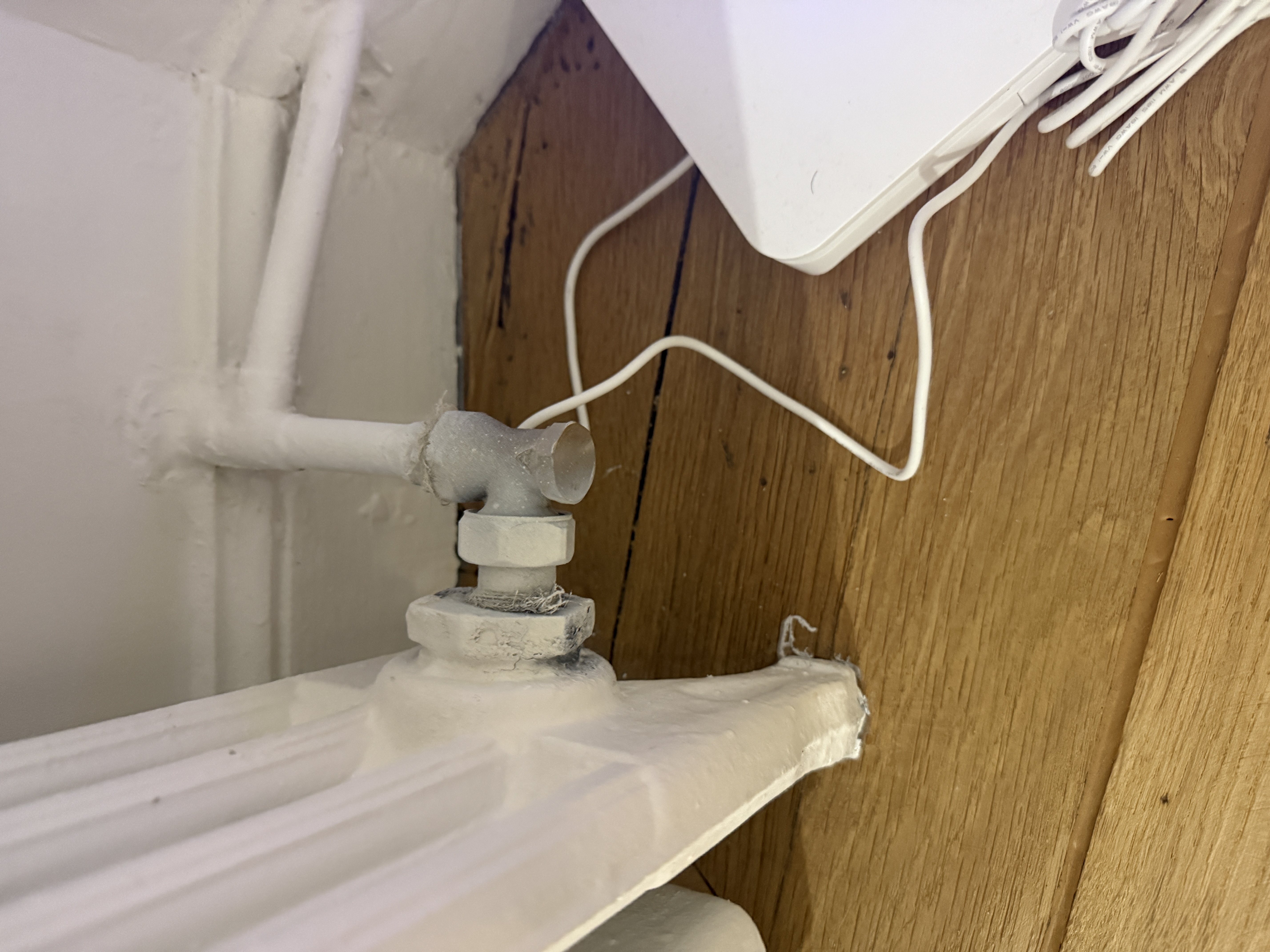

    Je pensais mettre un double réglage
    Est ça un te de réglage ? J ai deux radiateurs avec ça. Les autres non

    ben oui
    c'est facile avec google :
    te de réglage images...

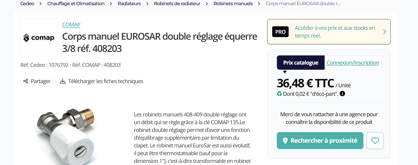

    quand il a indiqué vanne c'est le robinet manuel.
    20€ ce n'est pas du bon matériel l'ensemble coute un peu plus cher le thermostatique c'est destiné à disparaitre des installations.

    Oui je parlais effectivement de robinet manuel..
    on m a conseille ca en robinet, pour compenser l'absence de té de réglage sur certains de mes radiateurs
    Nom : Capture d'écran 2025-12-17 160625.png
Affichages : 62
Taille : 291,8 Ko
    j'aimerai vraiment trouver une solution, pour optimiser mes chauffages a fond... payer 14 euros pour avoir froid Non merci,,, pour etre ' bien', c'est deja plus acceptable.
    SAvez vous cb de temps met un radiateur en fonte pour arriver a la temperature demandée a la chaudiere? et l'inertie une fois la temperature ambiante atteine?

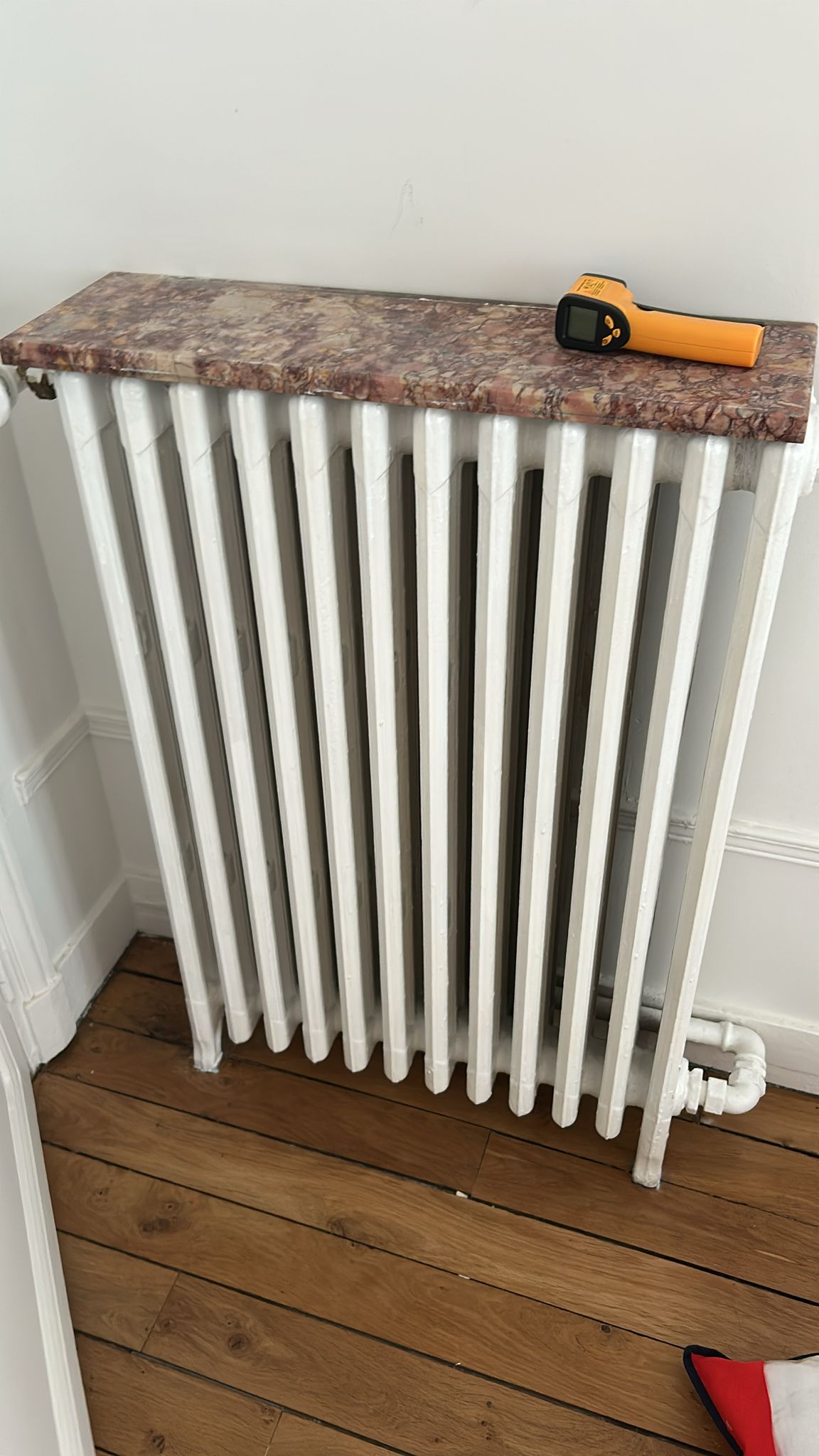

    bonjour a tous
    J'ai poussé la chaudière pendant 4 h la. en allure 3
    atteinte des 18.5 degrés pour un thermostat a 20..
    les tuyaux sont tres chauds ainsi que le haut
    . (55 degrés, 60 a la chaudière)
    Les tuyaux de retour et le bas sont entre 20 et 30.
    est ce que un désembouage règlerait une partie du problème.
